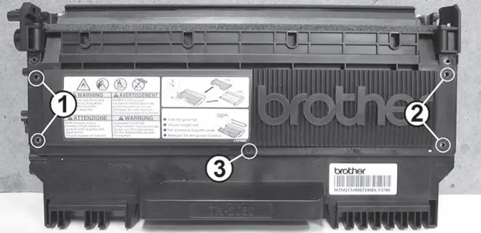

11. Устанавливают на место крышку редуктора, закручивают три самореза крепления крышки к корпусу. При необходимости очищают внешнюю поверхность тонер-картриджа пылесосом.

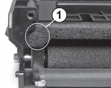

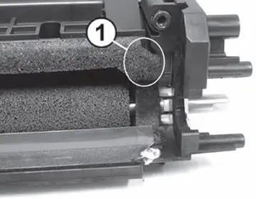

2.Располагают корпус тонер-картриджа валом подачи тонера к себе, крышкой заправочного бункера вверх. Аккуратно отклеивают поролоновые уплотнители от корпуса картриджа в зоне фетровых уплотнителей вала проявки с левой (1 на рис. 11) и правой (1 на рис. 12) сторон вала.
Фетровые уплотнители вала проявки
Рис. 11. Фетровые уплотнители вала проявки
Рис. 12. Фетровые уплотнители вала проявки

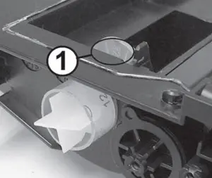

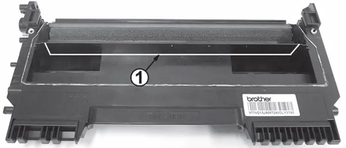

Примечание.Заправочный бункер картриджа состоит из двух отделений (рис. 14), разделенных между собой пластмассовой перегородкой (1 на рис. 14), которая входит в паз, расположенный на крышке заправочного бункера. В первом отделении расположен активатор тонера (2 на рис. 14) и вал подачи тонера (3). При заправке тонер засыпают в первое отделение через паз между уплотняющим лезвием и уплотнителем дозирующего лезвия заправочного бункера. Второе отделение включает в себя два кармана (4 и 5 на рис. 14), соединенные между собой. Доработка состоит в удалении перегородки между отделениями и сверловке в корпусе картриджа с левой стороны отверстия для дальнейшего монтажа в нем заправочной горловины с пробкой.

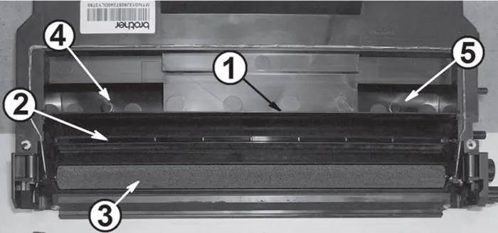

5. Располагают корпус картриджа валом подачи от себя (рис. 15). Ножом аккуратно удаляют (срезают) перегородку между отделениями заправочного бункера по нижнему уровню полости (1 на рис. 15), соединяющей карманы между собой (на рис. 15 обозначена линия удаления перегородки). При удалении перегородки с левой и правой сторон оставляют примерно по 10 мм перегородки для центровки крышки при ее установке.
Удаление перегородки между отделениями заправочного бункера
Рис. 15. Удаление перегородки между отделениями заправочного бункера

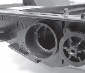

Установка заправочной горловины

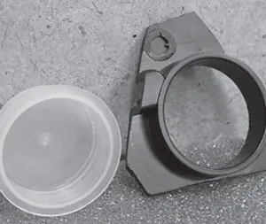

Примечание.Заправочную горловину в комплекте с пробкой используют от пришедшего в негодность картриджа Q2612А, применяемого в ряде принтеров НР, или изготавливают самостоятельно, используя одноразовый медицинский шприц объемом 12 мл с поршнем из пластика. В дальнейшем поршень после доработки можно использовать в качестве пробки горловины заправочного бункера. Диаметр корпуса шприца должен быть примерно равен ширине кармана второго отделения картриджа.
Изготовление и установка заправочной горловины из одноразового шприца
1. Извлекают поршень с одноразового шприца. Отрезают от корпуса шприца со стороны штока поршня фрагмент длиной 20...22 мм.
2. В картридже с левой стороны (сторона, противоположная редуктору) по центру кармана сверлят отверстие, равное диаметру корпуса шприца. Очищают заправочный бункер и корпус картриджа от стружки.
3. С внутренней стороны вставляют в отверстие фрагмент одноразового шприца. С внешней стороны вставляют поршень и перемещают его до ограничительного бортика, расположенного на внутренней поверхности фрагмента. Перемещают фрагмент шприца в карман бункера до занятия поршнем уровня боковой поверхности картриджа.
4.Для герметизации и одновременно фиксации фрагмента шприца в корпусе картриджа используют силиконовый герметик. Герметиком заполняют пространство, образованное в кармане между стенкой бункера и упорами одноразового шприца (1 на рис. 16). При заполнении необходимо обеспечить герметичность и прочность соединения "корпус-фрагмент шприца". После высыхания герметика обрезают шток поршня по уровню фрагмента корпуса шприца и извлекают поршень, который в дальнейшем будет выполнять функцию пробки заправочного бункера. Дальнейшие работы с картриджем выполняют после отвердения герметика.
Рис. 16. Изготовление и установка заправочной горловины из одноразового шприца

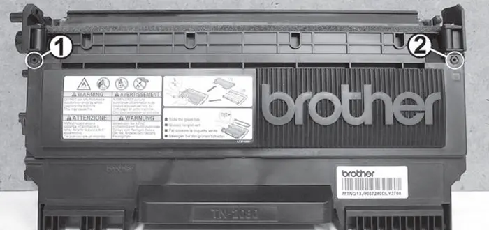

1. Очищают крышку от остатков клея. Устанавливают крышку на место и убеждаются в отсутствии зазоров между крышкой и корпусом картриджа. При обнаружении зазора устраняют причину его возникновения (деформация крышки при демонтаже, заусенцы по линии склеивания и т.д.).
2. Устанавливают крышку на место и сверлят пять отверстий (1-3 на рис. 19), необходимых для крепления крышки к корпусу. Диаметр отверстий равен внутреннему диаметру резьбы используемых саморезов. Отверстия располагают за пределами заправочного бункера. Далее снимают крышку и рассверливают в ней отверстия по внешнему диаметру резьбы саморезов. Очищают с помощью пылесоса корпус и крышку заправочного бункера от пластмассовой стружки. Выбирают один из способов герметизации соединения "крышка-корпус", устанавливают крышку на место и закручивают саморезы крепления.
