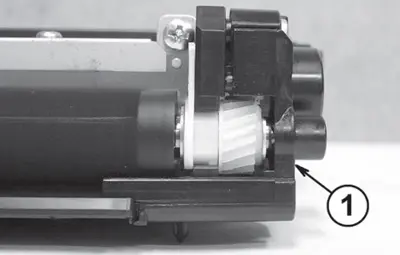

1. Располагают тонер-картридж валом проявки к себе, дозирующим лезвием вверх. С правой стороны с помощью плоской отвертки аккуратно перемещают правую направляющую (1 на рис. 1) вправо и снимают ее картриджа.

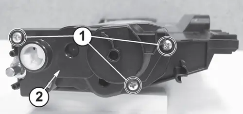

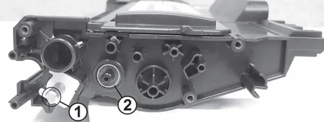

2. Располагают картридж правой стороной к себе. Откручивают три самореза (1 на рис. 2) крепления крышки (2) редуктора, перемещают ее к себе и снимают крышку с картриджа.

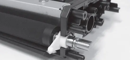

3. Плоской отверткой аккуратно снимают стопорное кольцо (1 на рис. 3) с оси вала проявки. Запоминают расположение шестерен редуктора (рис. 3) и снимают их с картриджа.

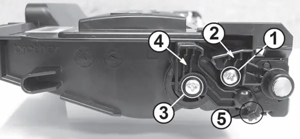

4. Располагают картридж левой стороной к себе. Откручивают саморез (1 на рис. 4) крепления левой направляющей (2), перемещают ее к себе и снимают с картриджа.
5. Откручивают саморез (3 на рис. 4) крепления фиксатора (4) вала подачи тонера на вал проявки. Перемещают его левую сторону к себе и поворачивают против часовой стрелки до выхода его правой стороны из ограничителя (5 на рис. 4), перемещают фиксатор к себе и снимают его с картриджа.

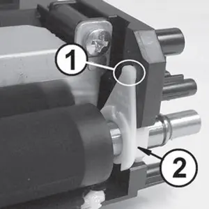

7. Придерживают левую сторону вала проявки, располагают картридж валом проявки к себе. Освобождают фиксатор (1 на рис. 6) правого бушинга (2) вала и поворачивают фиксатор к себе до совмещения паза бушинга с профилем посадки в корпусе (рис. 7). Перемещают вал в сборе с бушингом к себе и снимают его с картриджа. При извлечении вал удерживают за металлическую ось и не допускают повреждения его рабочей поверхности, уплотняющего лезвия и фетровых уплотнителей вала, расположенных на корпусе картриджа. Снимают правый бушинг с вала проявки.

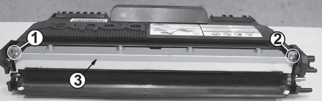

8. Откручивают два самореза (1 и 2 на рис. 8) крепления дозирующего лезвия (3) к корпусу. Аккуратно перемещают лезвие к себе и снимают его с картриджа.

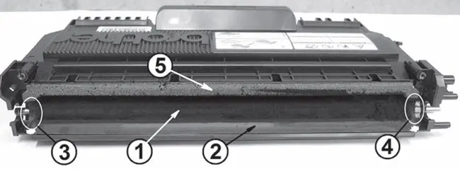

1.С помощью пылесоса очищают вал подачи тонера (1 на рис. 9), уплотняющее лезвие (2), уплотнители вала проявки (3 и 4), поролоновый уплотнитель дозирующего лезвия (5) и корпус редуктора от тонера и загрязнений. При очистке не допускают повреждений элементов картриджа. Для качественной очистки вала подачи его прокручивают, вращая шестерню привода, временно установленную на металлическую ось (1 на рис. 10) вала подачи. Аналогичным образом, предварительно установив шестерню привода на ось (2 на рис. 10) активатора, прокручивают активатор тонера и очищают активатор и заправочный бункер через паз между уплотняющим лезвием и уплотнителем дозирующего лезвия. Прокрутку вала подачи тонера и активатора выполняют по направлению их вращения при работе. Очищают оси промежуточных шестерен редуктора и ось вала подачи тонера от загрязнений и старой смазки.

2.Очищают и осматривают уплотняющее лезвие заправочного бункера. Обращают внимание на повреждения (деформацию) рабочей кромки и на герметичность приклейки лезвия к корпусу. При обнаружении повреждений лезвие меняют. Нарушение герметичности между лезвием и корпусом картриджа устраняют с помощью клеевой ленты.
3. Осматривают поролоновые уплотнители заправочного бункера. При обнаружении дефектов или просыпания тонера из картриджа, выявленные до его разборки, заменяют уплотнители. Для замены сначала удаляют старые уплотнители и очищают корпус от остатков клея. Изготавливают из тонкого поролона новые уплотнители и приклеивают их на клеевую ленту или тонкий двухсторонний скотч.
4. Осматривают фетровые уплотнители вала проявки, обращая внимание на износ и качество приклейки уплотнителей к корпусу. При заметном износе, "спрессованности" и невозможности "вспушить" рабочую поверхность тонкой отверткой или шилом фетровые уплотнители подлежат замене.
