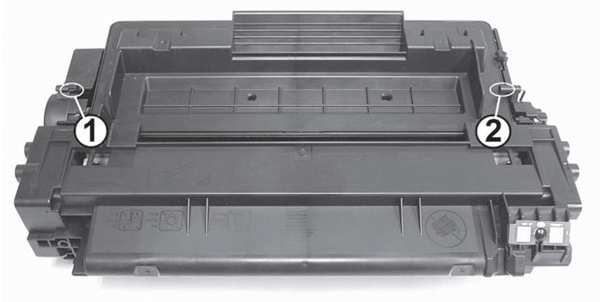

Начало разборки картриджа
Рис. 1. Начало разборки картриджа
Защитная шторка и фиксатор
Рис. 2. Защитная шторка и фиксатор

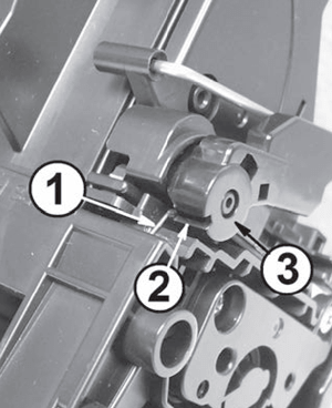

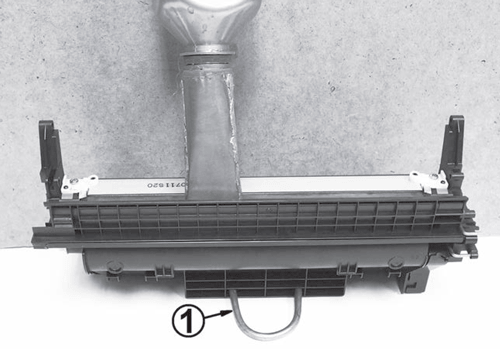

1.Располагают картридж фотобарабаном вниз (чип расположен справа вверху).
2. Приоткрывают защитную шторку фотобарабана и пинцетом заводят конец пружины (1 на рис. 1) привода защитной шторки в паз (2), находящийся на пластмассовом рычаге (3), расположенном с правой стороны картриджа.

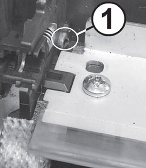

3. Располагают картридж фотобарабаном вверх. Открывают защитную шторку, освобождают фиксатор 1 (рис. 2) расположенный на оси рычага и вынимают ось с отверстия на защитной шторке (2).
4. Располагают картридж фотобарабаном к себе, защитной шторкой вниз. Приподнимают картридж, отодвигают шторку от себя до совмещения фиксирующего выступа на оси шторки с левой стороны с пазом в отверстии ее вращения, расположенном в корпусе картриджа (1 на рис. 3) и извлекают ось из отверстия. Вынимают ось из отверстия справа (2) и снимают шторку с картриджа.

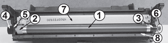

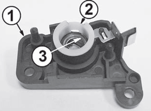

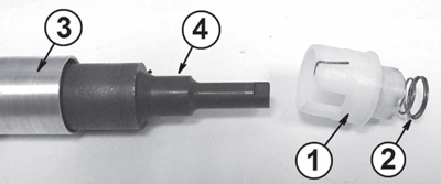

5. Устанавливают рычаг привода (3 на рис. 1) в положение, соответствующее закрытой шторке, и плоской отверткой снимают его с пластмассовой оси, расположенной на корпусе картриджа. При снятии не допускают соскакивания конца пружины из паза на рычаге.
6. Располагают картридж фотобарабаном к себе вверх (шестерня привода фотобарабана расположена справа). Приоткрывают шторку (1 на рис. 4) контакта вала заряда, расположенную с левой стороны на оси фотобарабана, и заводят конец пружины (2) привода шторки на упор (3), расположенный на шторке. Плоской отверткой отодвигают шторку вместе с осью фотобарабана (4 на рис. 4) от корпуса картриджа на величину, достаточную для захвата оси бокорезами. Прижимают шторку к корпусу и утконосами извлекают ось. При извлечении оси фотобарабана не допускают повреждения пластмассы шторки. Снимают шторку (1 на рис. 5) контакта вала заряда в сборе с пружиной ее привода (2). При снятии не допускают соскакивания пружины с упора, расположенного на шторке.
Шторка контакта вала заряда в сборе с пружиной ее привода

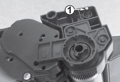

7.Вставляют между половинками картриджа с правой стороны плоскую отвертку (1 на рис. 6) и разводят половинки (2 и 3) картриджа между собой для увеличения зазора, необходимого для свободного демонтажа фотобарабана. Приподнимают левую сторону фотобарабана вверх, до выхода торца барабана за пределы боковины корпуса картриджа и, осторожно переместив барабан влево (до выхода пластмассовой оси фотобарабана из посадки в корпусе), снимают его. При извлечении фотобарабан удерживают через безвор-совую салфетку или пальцами за участки нерабочей поверхности. Прикасаться к рабочей поверхности светочувствительного слоя фотобарабана нежелательно. При выполнении операции не допускают повреждения шестерней фотобарабана уплотняющего лезвия (1 на рис. 7) бункера отработки. После демонтажа фотобарабана вынимают плоскую отвертку, используемую для увеличения зазора между половинами картриджа.

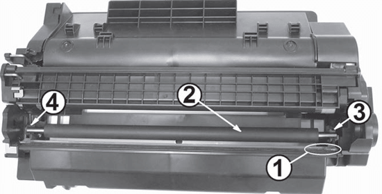

Извлечение вала первичного заряда
Рис. 7. Извлечение вала первичного заряда
8.Пинцетом или крючком захватывают за металлическую ось вал первичного заряда (2 на рис. 7) и аккуратно извлекают его из корпуса картриджа. При использовании крючка сначала извлекают из бушинга (3 на рис. 7) правый конец вала и выводят его за пределы корпуса картриджа. Далее, удерживая вал заряда за металлическую ось, крючком извлекают второй конец вала из левого бушинга (4 на рис. 7). При извлечении (установке) вала первичного заряда не следует прикасаться к его рабочей поверхности руками и инструментом. Удерживать вал следует только за металлическую ось.
9.С правой и левой сторон, на уровне основания ракеля за бушингами вала заряда, расположены пластмассовые выступы, закрывающие штифты, соединяющие половины картриджа между собой. Длинным сверлом (160...170 мм) диаметром около 2 мм сверлят отверстия в торце выступа до основания штифта с правой (1 на рис. 8) и левой (1 на рис. 9) стороны. При сверлении центр отверстия должен совпасть с центром штифта.

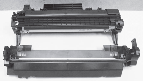

11. Разъединяют корпус картриджа на две половины, придерживая половину с бункером отработки (ближняя) и отодвигая половину с заправочным бункером (дальняя) от себя (рис. 10).
Разъединение корпуса картриджа на две половины
Рис. 10. Разъединение корпуса картриджа на две половины

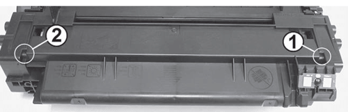

2. Располагают картридж фотобарабаном к себе вниз (чип расположен с правой стороны вверху).
3. С правой стороны за чипом расположено прямоугольное углубление (1 на рис. 11). Аналогичное углубление (2) находится с левой стороны картриджа. На месте углублений высверливают пластмассу корпуса до основания штифтов с левой и правой стороны картриджа. Освободить основания штифтов можно также плоской отверткой небольшой ширины с предварительно заточенным лезвием.
Корпус картриджа
Рис. 11. Корпус картриджа
4. Выталкивают штифты из корпуса картриджа плоской отверткой (ширина лезвия меньше высверленного отверстия) на величину, необходимую для захвата инструментом. При выталкивании штифтов необходимо соблюдать осторожность, чтобы не повредить посадочные отверстия штифтов в пластмассовом корпусе картриджа. Поочередно извлекают штифты из корпуса картриджа и разделяют картридж на две половины (операция 11, рис. 10) 1-м способом разборки.

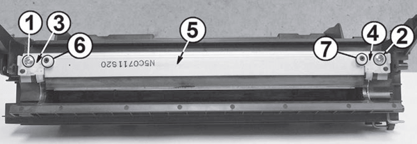

Разборка и очистка первой половины картриджа

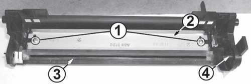

1. Откручивают два самореза (1 на рис.12) крепления чистящего лезвия (2), закрывающего бункер отработки и снимают его с корпуса. Захват чистящего лезвия следует выполнять только за металлическую часть, чтобы не повредить рабочую кромку. При снятии (установке) необходимо исключить повреждение уплотняющего лезвия (3 на рис. 12) бункера отработки.
Разборка первой половины картриджа
Рис. 12. Разборка первой половины картриджа

Сборка первой половины картриджа
1. Устанавливают на место чистящее лезвие, предварительно припудрив его рабочую кромку тальком или тонером. Нанесение талька (тонера) необходимо для предотвращения заворота полиуретана чистящего лезвия и повреждения светочувствительного слоя фотобарабана при его первом проворачивании после заправки. Закручивают саморезы крепления чистящего лезвия к корпусу. При установке нежелательно прикасаться к его рабочей кромке во избежание стирания нанесенного талька (тонера).
2. Наносят тонкий слой электропроводящей смазки на левый (черный) бушинг и тонкий слой смазки на правый бушинг (белый). Устанавливают вал первичного заряда на место.

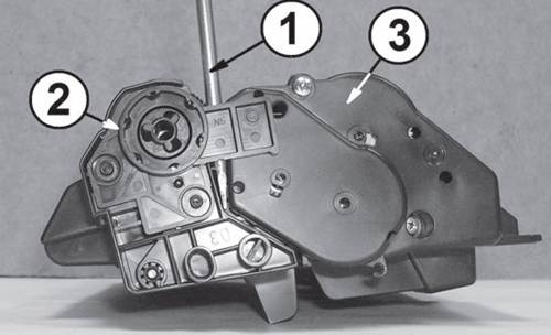

1. Располагают вторую половину картриджа магнитным валом к себе (шестерня привода магнитного вала расположена слева).

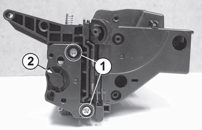

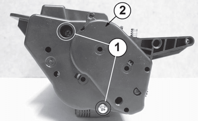

2. Откручивают с левой стороны два самореза (1 на рис. 13) крепления крышки редуктора. Перемещают крышку редуктора (2) параллельно корпусу картриджа и снимают ее с корпуса вместе с шестернями. При снятии не допускают перекоса крышки относительно корпуса для исключения поломки фиксаторов пластины, в отверстии которой вращается магнитный вал.
3. Откручивают с правой стороны два самореза (1 на рис. 14) крепления крышки (2) контактной группы магнитного вала и, перемещая ее параллельно корпусу, снимают вместе с белой втулкой, в которой вращается магнитный вал.
Снятие крышки редуктора
Рис. 13. Снятие крышки редуктора
Снятие крышки контактной группы магнитного вала
Рис. 14. Снятие крышки контактной группы магнитного вала
4. Снимают магнитный вал (1 на рис. 15) в сборе с дистанционными втулками (2 и 3), шестерней привода (4) и пластиной (5), расположенной со стороны редуктора. При этом не допускают повреждения контактной пружины (6 на рис. 15), расположенной на торце вала справа, а также дозирующего (7) и уплотняющего (8) лезвий заправочного бункера.

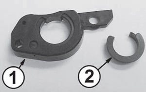

5. Последовательно снимают с магнитного вала шестерню привода, пластину в сборе с бушингом и дистанционные втулки с левой и правой сторон магнитного вала, предварительно запомнив их расположение.

Пластины и бушинг
Рис. 16. Пластины и бушинг

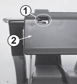

11. Откручивают два самореза крепления (1 и 2 на рис. 18) и снимают с корпуса заправочного бункера пластмассовые накладки(3 и 4), предварительно запомнив их расположение. Снимают дозирующее лезвие (5 на рис. 18), удерживая его за металлическое основание, и перемещают параллельно корпусу бункера, что необходимо для исключения повреждения пластмассовых ориентирующих штырей (6 и 7 на рис. 18).
Заправочный бункер
Рис. 18. Заправочный бункер

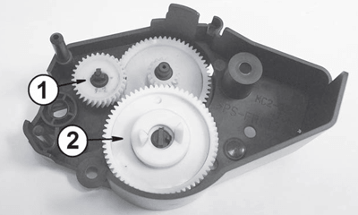

14. При необходимости очищают корпус и пластмассовые шестерни редуктора привода активатора от тонера и загрязнений. Для очистки используют кисть и пылесос. При сильном загрязнении шестерен для очистки производят их демонтаж, предварительно запомнив их расположение (рис. 19). Две шестерни (1 и 2 на рис. 19) закреплены пластмассовыми фиксаторами, расположенными на осях вращения. Для демонтажа освобождают фиксатор и снимают шестерню. Удаляют старую смазку с осей вращения и с отверстий на шестернях.
Шестерни
Рис. 19. Шестерни
15. Наносят на оси вращения шестерен тонкий слой смазки, устанавливают шестерни на место и проверяют легкость вращения.

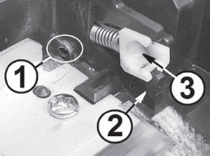

17. Осматривают уплотнитель дозирующего лезвия. При обнаружении повреждений уплотнитель (2), в которой вращается вал, и очищают ее от старой смазки и тонера.
19.Очищают от загрязнений и старой смазки металлическую контактную пластину (3 на рис. 20), расположенную за втулкой в крышке контактной группы.
20.Наносят на контактную пластину в зоне соприкосновения с контактной пружиной тонкий слой электропроводной смазки и устанавливают белую втулку в крышку контактной группы.
Котактная пластина
Рис. 20. Котактная пластина

5. Устанавливают магнитный вал в сборе и крышку контактной группы вала, предварительно убедившись в правильности установки на крышке белой втулки. Закручивают саморезы крепления крышки к корпусу. Проверяют совпадение профиля отверстия на крышке контактной группы с профилем торца сердечника магнитного вала, для чего поджимают сердечник вправо и проворачивают его, используя выступ с левой стороны (сторона шестерни привода). При совпадении профиля сердечник вала садится в отверстие крышки и фиксируется от проворачивания.
6.Устанавливают шестерню привода магнитного вала и крышку редуктора в сборе с шестернями, обеспечивая совпадение фиксирующих отверстий, расположенных на пластине, в которой вращается магнитный вал, с отверстиями в корпусе. Вставляют пластмассовые штыри (фиксаторы), расположенные на крышке редуктора, в отверстия и, не перекашивая, устанавливают ее на место. Закручивают два самореза крепления крышки редуктора к корпусу картриджа.

2. Соединяют половинки картриджа:
- вставляют выступы второй половины картриджа в углубления первой;
- удерживая половины картриджа между собой, совмещают отверстие на выступе с отверстием в корпусе первой половины. Вставляют в отверстие штифт (1 на рис. 22) и проталкивают его в корпус на глубину, необходимую для надежной фиксации половинок картриджа между собой;
- переворачивают картридж на 180 градусов и выполняют аналогичные операции с другой стороны.
Фиксация половинок картриджа между собой
Рис. 22. Фиксация половинок картриджа между собой
3. Располагают картридж горизонтально и, вращая шестерню привода фотобарабана, прокручивают фотобарабан на 1-2 оборота по направлению вращения при работе. Заедания при вращении барабана недопустимы. Для проворачивания фотобарабана удобно использовать ручку, торец которой соответствует профилю хвостовика фотобарабана, изготовленную самостоятельно. Изготовление ручки подробно описано в [4].
4. Устанавливают на место шторку фотобарабана в порядке, обратном ее снятию. При установке обращают внимание на совмещение фиксирующего выступа оси шторки с пазом, расположенным в отверстии вращения в корпусе картриджа.
5. Вставляют ось рычага привода в отверстие на шторке, после чего устанавливают рычаг на ось, расположенную на корпусе картриджа. Для исключения поломки фиксатора рычаг привода устанавливают на ось только в закрытом положении шторки. При установке следят, чтобы конец пружины не выскочил из паза на рычаге. Поворачивают рычаг и устанавливают конец пружины привода защитной шторки на упор в корпусе.
6. Приподнимают картридж и проверяют работу шторки. При принудительном открытии шторка под воздействием пружины должна легко возвращаться в закрытое положение. При необходимости протирают внешнюю поверхность картриджа салфеткой или очищают ее пылесосом.
