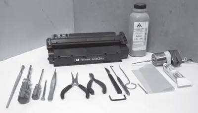

Для выполнения работ по заправке и восстановлению картриджа Q2613A/X необходим следующий набор инструмента и расходных материалов (рис. 1):
1. Крестовая отвертка.
2. Узкая плоская отвертка.
3. Пинцет.
4. Небольшие утконосы или бокорезы.
5. Микродрель с набором буров или сверл.
6. Скальпель или узкий острый нож.
7. Выталкиватель для штифтов.
8. П-образная скоба для фиксации магнитного вала при заправке (не обязательно).
9. Крючок для извлечения ролика первичного заряда (не обязательно).
10. Кисть.
11. Воронка.
12. Безворсовая салфетка.
13. Тальк для присыпки ракеля и фотобарабана (не обязательно).
14. Тонер для принтера "HP LJ 1200" в количестве 150 г или 240 г (в зависимости от типа заправляемого картриджа).
15. Бумага, служащая подстилкой на рабочий стол.
16. Полиэтиленовый пакет для отработанного тонера (бумажный лоток).
17. Пылесос для тонера.
18. Респиратор (желательно).
19. Электропроводящая смазка.
Инструменты и расходные материалы для выполнения заправки картриджа

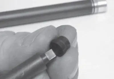

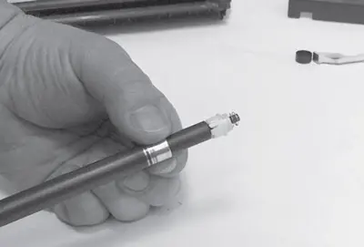

Выталкиватель штифтов для рассматриваемых картриджей представляет собой Г-образный стержень, который может быть изготовлен из отвертки, шила, или металлического стержня подходящего диаметра, обладающего необходимой жесткостью (приспособление не должно деформироваться). Изготовление данного приспособления трудностей не вызывает и было рассмотрено в [2].

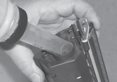

Для засыпки тонера в заправочный бункер применяют обычную воронку с выходным отверстием подходящего диаметра. Однако на практике удобнее использовать приспособление, изготовленное из крышки от банки с применяемым тонером и фрагмента одноразового медицинского шприца. Изготовление данного приспособления было рассмотрено в [1]. При использовании рассматриваемого приспособления снижается количество тонера, попадающего в воздух при заправке, и, соответственно, в дыхательные пути заправщика. Помните, вдыхание воздуха, содержащего частицы тонера, опасно для здоровья, поэтому при заправке настоятельно рекомендуется пользоваться респиратором.

Для удобства извлечения ролика первичного заряда используют крючок, изготовление которого было рассмотрено в [2].

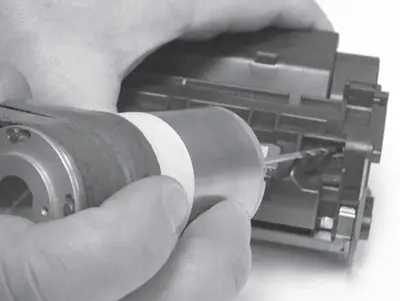

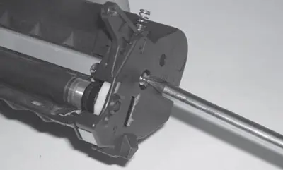

1. Располагают картридж фотобарабаном к себе, при этом чип должен быть расположен с правой стороны.

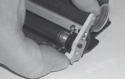

2. Нажимают на выступ, расположенный на оси шторки с левой стороны, слегка приоткрывают шторку. Вставляют узкую плоскую отвертку между осью шторки и корпусом картриджа с правой стороны, а затем аккуратно выводят ось из паза в корпусе (рис. 2).
Демонтаж корпуса картриджа
Рис. 2

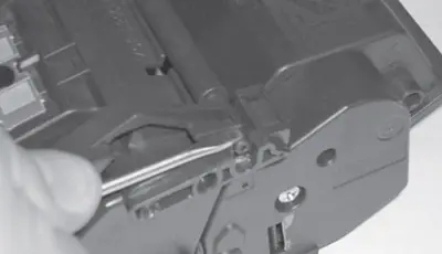

3. Приподнимают правую часть шторки и одновременно извлекают ось из посадки в левом пазу корпуса картриджа. Снимают защитную шторку фотобарабана. При извлечении оси шторки из паза, во избежание ее поломки, соблюдают осторожность. Усилие на ось шторки необходимо прикладывать как можно ближе к месту посадки в корпус. При снятии оси шторки обращают внимание на расположение возвратной пружины для правильной ее установки на место при сборке картриджа.

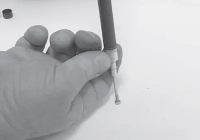

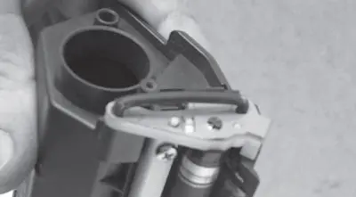

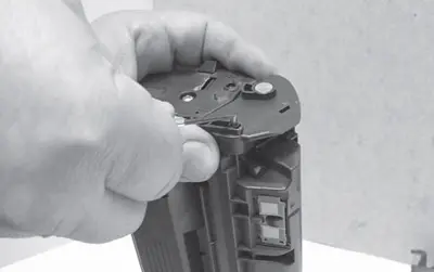

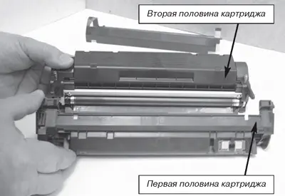

4. Разъединяют картридж на две половины, для чего:
4.1. Слева на корпусе картриджа находят углубление, а с правой стороны - выступ. Для выталкивания штифтов необходимо предварительно высверлить пластмассу корпуса картриджа до основания штифтов - с левой стороны на месте углубления (рис. 3), а с правой - где выступ (рис. 4). Скальпелем аккуратно удлиняют паз для возможности дальнейшего удаления штифтов с помощью выталкивателя и удаляют заусенцы с пластмассы корпуса в районе пазов.
Разъединение картридж на две половины
Рис. 3
Рис. 4

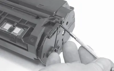

Рекомендация.
Пазы для выталкивания штифтов можно выполнить различными способами:
а) Выплавить с помощью паяльника. При использовании паяльника возможно повреждение посадочных отверстий штифтов при нагреве, а также оплавление пластмассы вокруг паза.
б) Использовать узкую плоскую отвертку с заточенным лезвием (а также скальпель или нож). Однако в этом случае для освобождения основания штифтов необходимо больше времени и усилий.
Разъединить корпус на две половины при определенном навыке можно - забив штифты во внутрь корпуса картриджа с помощью молотка и металлического стержня. При забивании штифта с левой стороны требуется усилие, достаточное для проламывания внутренней перегородки. Забивать штифт необходимо только на глубину, достаточную для разъединения половинок картриджа. В некоторых случаях при этом может быть повреждена опора бушинга вала заряда. При забивании штифта с правой стороны штифт упирается на основание дозирующего лезвия и выходит наискось, что может вызвать деформацию посадочного места штифта в корпусе картриджа. Автор настоятельно не рекомендует забивать штифты внутрь корпуса (особенно при отсутствии навыка) для исключения деформации посадочных мест штифтов в корпусе картриджа и повреждения опоры бушинга вала заряда.
Для разъединения корпуса картриджа на две половины автором выбран метод освобождения основания штифтов с помощью микродрели со сверлом (или буром) подходящего диаметра с последующим снятием заусениц с применением скальпеля и дальнейшего выталкивания штифтов из корпуса выталкивателем как наиболее рациональный способ разъединения картриджа.

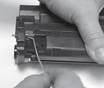

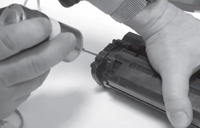

4.2. С помощью выталкивателя поочередно нажимают на основания штифтов до выхода их из корпуса на величину, необходимую для захвата утконосами или бокорезами (рис. 5).
Рис. 5

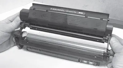

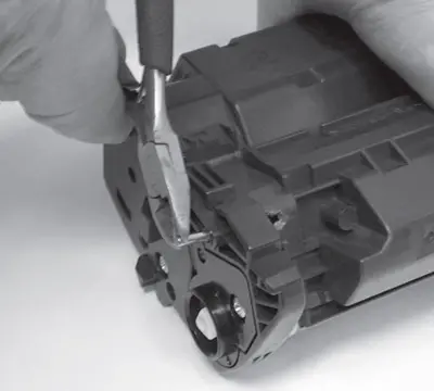

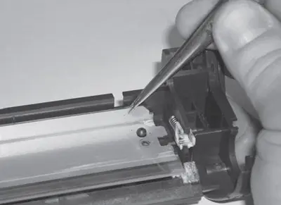

4.3. Поочередно захватив штифты утконосами (бокорезами) извлекают их из корпуса картриджа (рис. 6).
Рис. 6
Отодвигают дальнюю половину картриджа от себя, разъединяют его корпус на две части (рис. 7). Операции 5-12 выполняют с ближней половиной картриджа, на которой установлены фотобарабан, чистящее лезвие (ракель), лезвие подбора тонера, вал первичного заряда и бункер отработки (далее по тексту - первой половиной). Операции 13-34 выполняют с дальней половиной картриджа, где находится магнитный вал, дозирующее лезвие, уплотняющее лезвие, бункер для заправки с активатором тонера и редуктором привода активатора (далее по тексту - второй половиной).

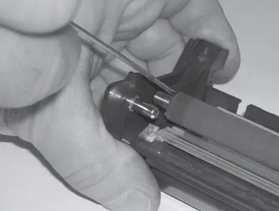

5.5. Пинцетом или крючком захватывают вал первичного заряда за металлическую ось и аккуратно извлекают из корпуса картриджа (рис. 10). Обращают внимание на то, что при снятии/установке вала первичного заряда не следует прикасаться к оболочке вала руками и инструментом.
Извлечение вала первичного заряда из корпуса картриджа
Рис. 10

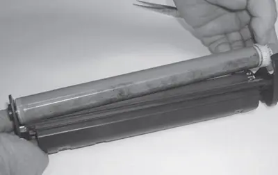

12. Устанавливают фотобарабан.
12.1. При необходимости очищают пластмассовую шестерню фотобарабана от тонера и загрязнений с помощью пылесоса и кисти. При очистке не допускают прикосновения к покрытию барабана руками или насадкой пылесоса.
12.2. Удерживают фотобарабан за шестерню и аккуратно, без сильного нажима протирают его поверхность безворсовой салфеткой.
12.3. Осматривают светочувствительный слой фотобарабана. При обнаружении механических повреждений или повышенного износа и учитывая качество распечатки, полученной перед заправкой, фотобарабан меняют.
12.4. Припудривают тальком или тонером рабочую поверхность фотобарабана полоской шириной 15-20 мм по всей его длине.
12.5. Устанавливают фотобарабан. При установке припудренную полосу располагают по чистящему лезвию так, чтобы большая часть полосы (ориентировочно 3/4 от ширины) была расположена до чистящего лезвия по ходу вращения при работе (рис.12). Порядок установки фотобарабана обратен порядку его снятия.
Установка фотобарабана
Рис. 12

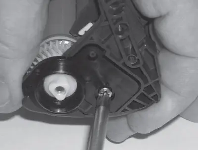

14. Откручивают винт, фиксирующий боковую крышку с правой стороны (сторона противоположная шестерням редуктора привода активатора тонера) - рис. 13.
Откручивание винта, который фиксирует боковую крышку
Рис. 13

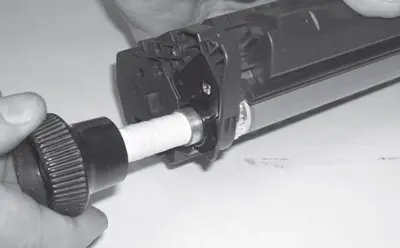

15. Придерживают магнитный вал и белую пластину, на которой находится электрический контакт магнитного вала, снимают крышку. При этом пластина остается на сердечнике магнитного вала (рис. 14). Если пластина снимается вместе с крышкой, то ее придерживают узкой плоской отверткой. Отвертку вставляют между пластиной и крышкой. Прикасаться к оболочке магнитного вала пальцами недопустимо. Магнитный вал следует придерживать за дистанционное кольцо или за пластмассовую пластину.
Снятие крышки
Рис. 14

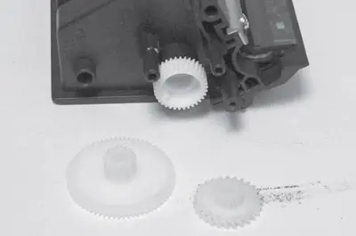

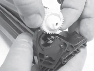

18. Снимают шестерни редуктора привода активатора (предварительно запоминают их расположение) и с помощью кисти и пылесоса очищают их от тонера (рис. 16).
Шестерни редуктора привода активатора
Рис. 16

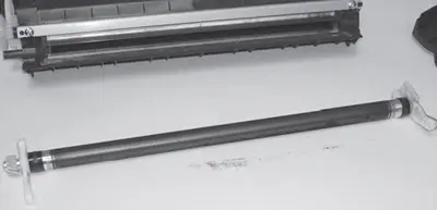

24. Осматривают оболочку магнитного вала. Обращают внимание на кольцевые канавки, повреждения поверхности вала и его износ. При выявлении дефектов производят замену оболочки магнитного вала.
Примечание.
Для замены оболочки магнитного вала необходимо снять шестерню привода, пластмассовую пластину и дистанционную втулку (сторона шестерни привода вала). С противоположной стороны снимают пластмассовую пластину, на которой установлен контакт для подачи потенциала на оболочку магнитного вала, и дистанционную втулку. При снятии пластины с контактом предварительно отжимают иголкой фиксатор (рис. 17), расположенный на контактной пластине и удерживающий ее на сердечнике магнитного вала. Для исключения поломки хвостовика сердечника магнитного вала при демонтаже не применяют чрезмерное усилие.
Извлечение магнитного вала
Рис. 17
Дистанционные втулки на магнитном валу разные по длине. Короткая втулка расположена на стороне контактной пружины. С помощью металлического стержня (диаметром 2,5 мм) через отверстие на торцевой поверхности оболочки вала (сторона шестерни привода) (рис. 18) аккуратно выталкивают из оболочки распорную втулку с контактной пружиной и сердечник магнитного вала (рис. 19). При снятии распорной втулки с контактной пружиной соблюдают аккуратность - пружину легко деформировать.
Магнитный вал
Рис. 18

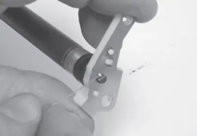

Очищают контактную пружину от старой электропроводящей смазки и загрязнений. Очищают сердечник от загрязнений и удаляют старую смазку с поверхности опорной пластмассовой втулки (рис. 20), которая находится на сердечнике (сторона шестерни привода оболочки магнитного вала) и зафиксирована от поворота лыской. Если при демонтаже втулка осталась внутри оболочки магнитного вала, то ее необходимо извлечь, очистить и установить на сердечник. Наносят тонкий слой смазки на опорную поверхность втулки сердечника магнитного вала и вставляют его в новую оболочку. Наносят тонкий слой электропроводящей смазки на конец контактной пружины, находящейся на распорной втулке и устанавливают распорную втулку на место. Для исключения повреждения контактной пружины при установке желательно воспользоваться оправкой с внутренним диаметром 9 мм. Очищают контактную пластину (сторона контакта с пружиной) от старой электропроводящей смазки и загрязнений и наносят тонкий слой электропроводящей смазки. Устанавливают распорную втулку и пластину с контактом, предварительно подогнув фиксатор для надежной фиксации пластины на хвостовике сердечника. Устанавливают дистанционную втулку, пластмассовую пластину и шестерню привода с другой стороны.
Установка втулки
Рис. 20
При проведении указанных операций не допускают прикосновение к рабочей поверхности оболочки магнитного вала пальцами и инструментом. Допускается удерживать оболочку руками через безворсовую салфетку.
25. Устанавливают шестерни редуктора привода активатора тонера.
26. Устанавливают дистанционную втулку, пластину и шестерню привода на магнитный вал (если были демонтированы, см. рекомендации к операции 23).
27. Устанавливают магнитный вал на место.
28. Устанавливают крышку редуктора привода активатора и, убедившись в правильности установки, закручивают винт крепления крышки. При установке предварительно совмещают отверстия на пластине с отверстиями в корпусе и вставляют в них штифты, расположенные на внутренней стороне крышки.

Заправочное отверстие картриджа
Рис. 21
30. Интенсивно встряхивают банку с тонером (крышка банки закрыта) и, используя воронку (или изготовленное приспособление), засыпают тонер в бункер (рис. 22).
Засыпка тонера в бункер
Рис. 22

Вращение фотобарабана
Рис. 25
Рекомендация.
Для вращения фотобарабана удобно использовать ручку, торец которой соответствует профилю оси фотобарабана, изготовленную самостоятельно. Для изготовления используют металлический стакан (алюминий, медь, латунь) внешним диаметром 15 мм, длина равна 25...30 мм. Внутренний диаметр стакана 12 мм, толщина дна - 1,5...2 мм. В дне стакана сделано треугольное отверстие по размерам и профилю торцевой части фотобарабана (рис. 27). Стакан должен легко с минимальным зазором устанавливаться на торцевую часть вала и обеспечивать надежное зацепление. При большом зазоре или отклонении от треугольной формы возможно повреждение хвостовика вала. С противоположной стороны на стакан надежно закрепляется любая, удобная для вращения, ручка (рис. 26). Профиль торцевой части вала, и использование приспособления исключает поворот фотобарабана в сторону, противоположную рабочему вращению.
Самодельная ручка для вращения фотобарабана
Рис. 26
Рис. 27
37. Устанавливают шторку фотобарабана в порядке, обратном ее снятию. Обращают внимание на правильность установки возвратной пружины шторки. Во избежание поломки оси шторки необходимо соблюдать осторожность. Усилие с помощью плоской отвертки следует прикладывать к оси только над местом посадки в корпус (рис. 28).
Установка шторки фотобарабана
Рис. 28
38. При необходимости протирают (очищают пылесосом) внешнюю поверхность картриджа.
39. После выполнения заправки картридж устанавливают в принтер. Распечатывают пробную страницу, и визуально проверяют качество полученной распечатки.
Если есть необходимость в информации о состоянии расходных материалов чип, установленный на картридже, необходимо заменить. Если в процессе заправки чип не меняют, то на ПК, к которому подключен принтер, перед началом печати будет отображаться сообщение о том, что установлен "неродной" картридж, однако после нажатия кнопки "Продолжить" диалогового окна данного сообщения процесс печати будет начат. Чтобы данное сообщение не отображалось, необходимо при установке драйверов принтера использовать выборочную установку и не устанавливать программу HP Toolbox.
При выполнении операций по заправке для исключения возможных повреждений элементов картриджа необходимо соблюдать осторожность и не применять чрезмерную физическую силу.
