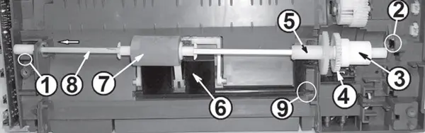

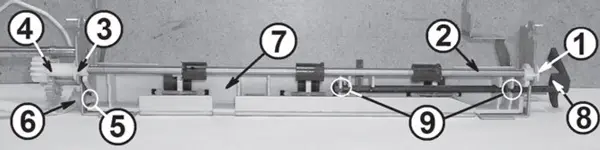

Демонтаж узла подачи бумаги
1. Последовательно снимают копировальный стол, крышку панели управления и верхнюю крышку с копира (см. выше).

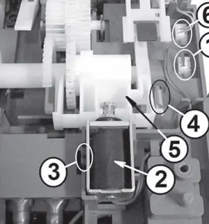

2. Располагают устройство узлом подачи к себе. Отключают разъем (1 на рис. 20) соленоида подачи (2), освобождают фиксатор (3)и снимают соленоид.
3. Запоминают местоположение и снимают пружину (4 на рис. 20) привода рычага (5) соленоида подачи. Перемещают рычаг вверх и снимают его с копира.
Рис. 20.

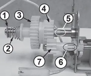

4. Отводят пластмассовый фиксатор (1 на рис. 21) левой втулки вала подачи к себе, перемещают вал подачи (8) влево в сборе с левой втулкой, до выхода правой втулки вала из отверстия в корпусе (2). Далее приподнимают правую сторону вала вверх, перемещают вправо и снимают вал в сборе с копира. На валу подачи расположены следующие узлы: муфта (3 на рис. 21), шестерня привода вала (4), кулачок (5) привода направляющей пластины (6), резиновый ролик подачи бумаги (7) и втулки вала, расположенные на его концах с левой и правой сторон.
5. Устанавливают направляющую пластину (6 на рис. 21) вертикально, совмещают лыски, расположенные на правой стороне оси направляющей пластины, с пазом посадочного отверстия (9 на рис. 21), перемещают правую сторону оси вверх и снимают пластину с узла подачи бумаги. Снимают пружину (1 на рис. 22) привода направляющей пластины, предварительно запомнив ее местоположение.

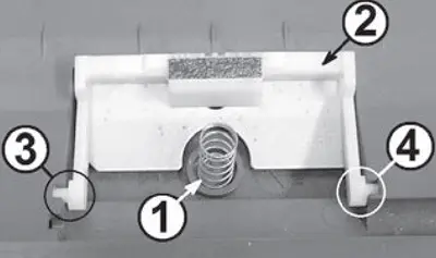

Рис. 21.
Рис. 22.

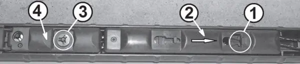

6. Сжимают скобу тормозной площадки (2 на рис. 22) в районе осей (3 и 4) на величину, необходимую для их выхода из отверстий посадки в корпусе, перемещают вверх и снимают скобу в сборе с тормозной площадкой с копира. Далее снимают пружину привода тормозной площадки, расположенную под ней.

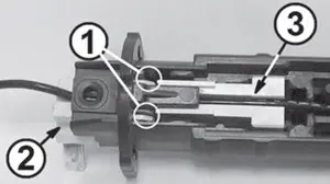

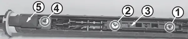

Снятие крышки узла термозакрепления
1. Последовательно снимают копировальный стол, крышку панели управления, верхнюю крышку и узел термозакрепления (см. выше).
2. Располагают копир панелью управления к себе. Устанавливают крышку вертикально и перемещают ее верхний край вправо до совмещения лысок на ближней оси крышки с пазом в отверстии ее посадки в корпусе (1 на рис. 23).
Рис. 23.
3. Приподнимают ближнюю сторону крышки до выхода оси с посадки, перемещают ее к себе до выхода дальней оси с посадочного отверстия и снимают крышку узла термозакрепления с устройства.

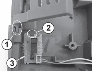

Снятие датчика выхода бумаги
2. Располагают копир панелью управления к себе. Освобождают фиксатор (2 на рис. 23) платы (3) датчика выхода бумаги, приподнимают дальнюю сторону платы, перемещают ее от себя и снимают с места посадки. Освобождают провода из пазов прокладки, отключают разъем (1 на рис. 24) от платы пульта управления и снимают датчик выхода бумаги в сборе с соединителем датчика температуры с устройства.
Примечание.Датчики выхода бумаги и температуры узла термозакрепления подключены к плате панели управления одним разъемом.

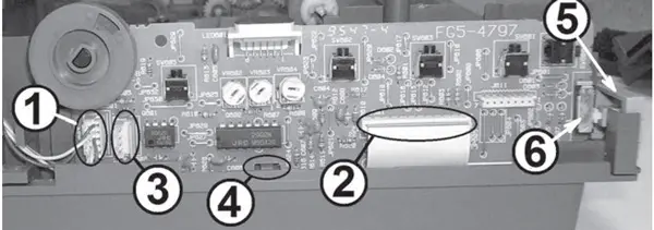

Снятие платы панели управления
1. Последовательно снимают копировальный стол, крышку панели управления, а также верхнюю крышку с устройства (см. выше).
2. Отключают плоский шлейф (2 на рис. 24), разъем (1) подключения шлейфа датчика температуры узла термозакрепления и датчика выхода бумаги, а также разъем (3) блока ламп сканирования от платы панели управления.
3. Освобождают фиксатор (4 на рис. 24), перемещают плату вверх и снимают с копира в сборе с клавишей (5) трехпозиционного переключателя (6) плотности копий. Снимают клавишу с переключателя, предварительно запомнив ее местоположение.

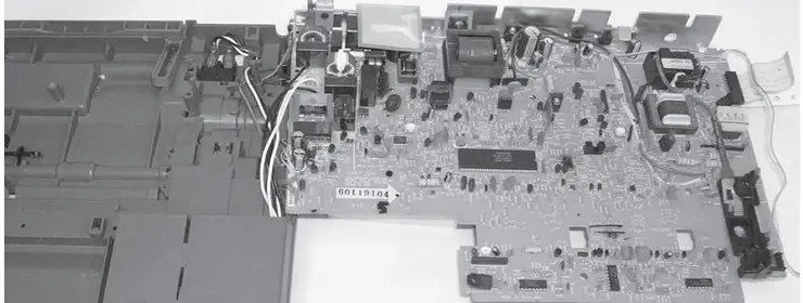

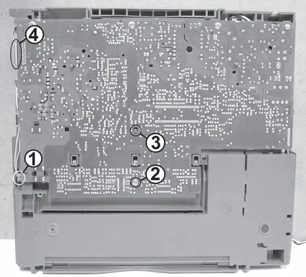

Снятие платы DC-контроллера
1. Последовательно снимают копировальный стол, крышку панели управления и верхнюю крышку с устройства (см. выше).
2. Отключают соединители подачи питания на узел термозакрепления. Отключают клеммы проводов от датчика крышки узла термозакрепления, идущие на плату DC-контроллера, и освобождают провода из пазов прокладки.
3. Откручивают винт крепления платы датчика оборотов двигателя, снимают ее и отключают от нее разъем жгута. Отключают разъемы питания двигателя привода и датчика копировального стола. Освобождают провода из пазов прокладки (см. выше "Демонтаж редуктора").
4. Отключают разъем питания ламп блока сканирования от разъема жгута платы DC-контроллера, установленного на корпусе устройства (см. выше "Снятие крышки доступа к картриджу в сборе с лампами сканирования", п. 3).
5. Отключают разъем (6 на рис. 20) соленоида редуктора и разъем (1) соленоида подачи бумаги от разъемов жгутов платы DC-контроллера. Освобождают фиксаторы и снимают ответные части разъемов подключения соленоидов к плате с корпуса копира.
6. Отсоединяют плоский шлейф (2 на рис. 24) от платы панели управления.
7. Откручивают два самореза и снимают нижнюю крышку (см. выше "Демонтаж нижней крышки").
8. Располагают копир узлом подачи бумаги от себя, платой DC-контроллера вверх (рис. 25). Возле разъема подключения питания откручивают винт крепления клеммы GND к плате DC-контроллера и отсоединяют ее.
9. Освобождают фиксаторы и снимают ответную часть разъема (1 на рис. 25) подключения ламп блока сканирования. Освобождают провода из пазов прокладки.
10. Откручивают саморез (2 на рис. 25), освобождают фиксатор (3) и снимают плату DC- контроллера.

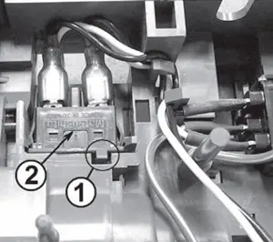

Демонтаж датчика крышки доступа к картриджу
1. Последовательно выполняют пункты 1-5 методики замены флажка датчика регистрации (см. выше).
2. Освобождают фиксатор (1 на рис. 27) крепления датчика (2) крышки, нажимают (утапливают) кнопку датчика, перемещают датчик вверх и снимают его с устройства.
3. Запоминают порядок подключения проводов и отсоединяют клеммы от датчика. Установку датчика выполняют в обратной последовательности. Проверяют подключение проводов к датчику крышки доступа к картриджу.

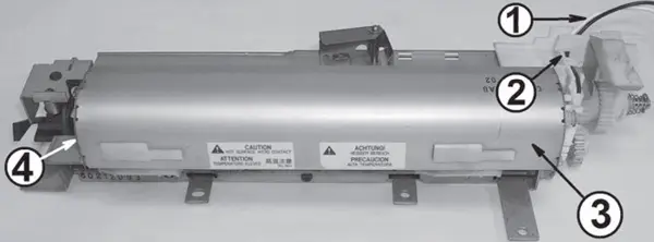

Разборка узла термозакрепления
Узел термозакрепления состоит из нижней части, защитного кожуха, верхней половины и вентилятора. На защитном кожухе находится механизм привода датчика крышки термозакрепления и пружины прижима верхней половины узла к резиновому валу.
Снятие вентилятора и верхней половины с узла

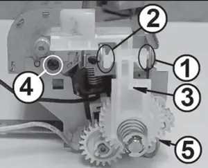

1. Располагают узел термозакрепления вентилятором к себе (рис. 28). Освобождают провода (1 на рис. 28) питания нагревательного элемента из пазов прокладки и снимают пластмассовый кронштейн (2).
2. С правой стороны освобождают фиксатор (2 на рис. 29) рычага (3) управления муфтой прижимного (резинового) вала, вынимают ось (1) с посадки, перемещают рычаг вверх и снимают его.
Рис. 28.
Рис.29.
3. Последовательно откручивают два винта крепления вентилятора (3 на рис. 28). Один винт (4 на рис. 29) расположен с правой,второй (4 на рис. 28) с левой стороны. Перемещают вентилятор вверх и снимают его.

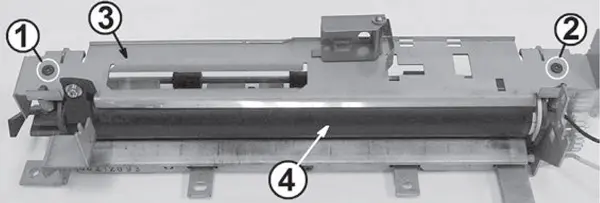

4. Откручивают два винта (1 и 2 на рис. 30) крепления кожуха (3) узла термозакрепления. Приподнимают ближний край кожуха, располагают его вертикально, перемещают кожух от себя и снимают его в сборе с механизмом привода датчика крышки термозакрепления и с пружинами прижима верхней половины узла к резиновому валу.
5.Отсоединяют провод (5 на рис. 29) от клеммы, расположенной на верхней части узла термозакрепления.
6. Перемещают верхнюю часть (4 на рис. 30) вверх и снимают ее с нижней части.

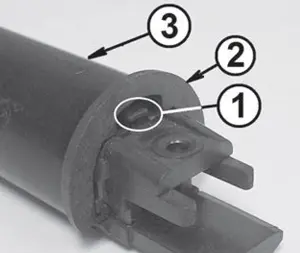

1. Последовательно снимают резиновый вал, правый и левый бушинги резинового вала. При снятии вала сначала извлекают его из левого бушинга, затем из правого.
2. Располагают узел валом выхода бумаги к себе. С левой стороны последовательно снимают стопорное кольцо (1 на рис. 31), пружину (2)и половину муфты (3) привода валов узла. Освобождают фиксатор (5 на рис. 31) и снимают вторую половину муфты (4).
3. Освобождают фиксатор, расположенный на правом бушинге (1 на рис. 32) вала выхода бумаги (2), перемещают вал влево и снимают его с узла в сборе с левым бушингом (3) и шестерней (4) привода вала выхода бумаги. Снимают правый бушинг вала выхода бумаги.

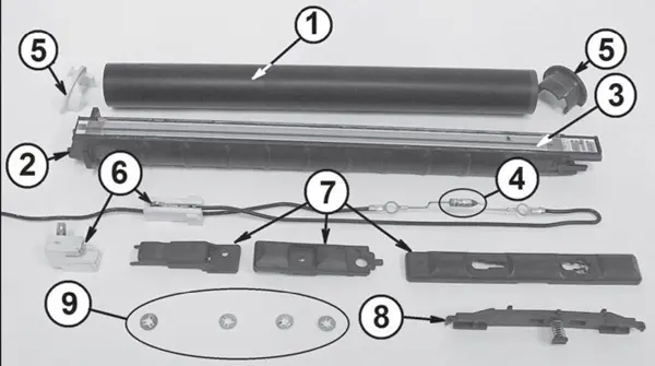

Разборка верхней половины узла термозакрепления
Верхняя половина узла термозакрепления включает в себя термопленку (1 на рис. 33) и пластмассовое основание (2), на котором расположен нагревательный элемент (3). Нагревательный элемент фиксируется на основании клеем.С левой и правой сторон установлены направляющие термопленки (5). Напряжение питания на нагревательный элемент подается через клеммы (6), расположенные с левой стороны. Нижняя часть пластмассового основания защищена системой крышек (7). Термопредохранитель (4) находится на нижней стороне основания и прижимается к термоэлементу пружиной, установленной на пластмассовой пластине (8). Защитные крышки закреплены на основании с помощью пластмассовых фиксаторов и металлических фиксирующих колец (9).
Рис. 33.
1. Располагают верхнюю половину узла термозакрепления нагревательным элементом вниз, контактные площадки датчика температуры расположены с правой стороны.
2. Освобождают фиксатор (1 на рис. 34) правой направляющей (2) термопленки, перемещают направляющую вправо и снимают ее с узла.
Рис. 34.
3. Удерживают основание верхней половины, сдвигают термопленку (3 на рис. 34) вправо и снимают ее с основания.
4. Располагают верхнюю половину нагревательным элементом вниз. Освобождают пластмассовые фиксаторы (1 на рис. 35), перемещают крышку (2) и снимают ее с основания.
Рис. 35.
5. Аккуратно снимают фиксирующее кольцо (3 на рис. 35) и снимают вторую крышку (4).
6. Последовательно снимают два фиксирующих кольца (1 и 2 на рис. 36) и пластмассовую пластину (3), на которой расположен прижим термопредохранителя к нагревательному элементу.
7. Снимают фиксирующее кольцо (4 на рис. 36) и третью крышку (5).
8. Освобождают два фиксатора держателя верхней клеммы (1 на рис. 37), перемещают держатель (2) влево и снимают его с основания.
9. Приподнимают правую сторону корпуса (3 на рис. 37) держателя нижней клеммы и извлекают его в сборе с термопредохранителем с основания нагревательного элемента.
Рис. 36.
Рис. 37.
