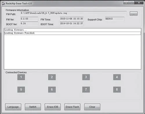

4.Запускают утилиту "RKEraseTool". Об успешном подключении программы к устройству свидетельствует зеленый квадратик в секции "Device".
5.Нажав кнопку "..." секции "Firmware Information" указывают путь к файлу с обновлением ПО (после выбора файла с нужной прошивкой он будет загружен в память компьютера).
6.Нажимают кнопку "Erase Flash" и выполняют очистку памяти устройства, после чего закрывают утилиту "RKEraseTool" (рис. 1).
Рис. 1. Утилита RKEraseTool

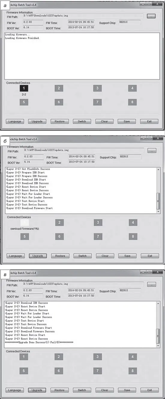

7.Запускают утилиту "RKBatchTool" и, нажав кнопку "..." секции "Firmware Information", указывают путь к файлу с обновлением ПО.
8.Нажимают кнопку "Restore" и ожидают окончания процесса программирования Flash-памяти, после чего закрывают утилиту "RKBatchTool" (рис. 2).
Процесс обновления ПО с помощью утилиты RKBatchTool
Рис. 2. Процесс обновления ПО с помощью утилиты RKBatchTool

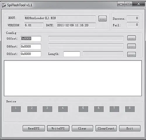

9.Запускают утилиту "SpiFlashTool" (рис. 3) и в первом поле ввода секции "Config" указывают путь к правильному файлу *.rkf, содержащему профиль (waveform), соответствующий устройству.
Утилита SpiFlashTool
Рис. 3. Утилита SpiFlashTool
10.Для записи информации в память электронной книги нажимают кнопку "WriteSPI" основного диалогового окна программы.

Примечание. В ряде случаев для восстановления работоспособности электронной книги достаточно выполнить простое восстановление ПО с помощью утилиты "RKBatchTool". При этом шаги 4-6, 9 и 10 пропускают, а на шаге 8 нажимают кнопку "Upgrade" основного диалогового окна "RKBatchTool".
