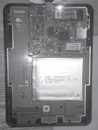

Электронная книга Magicbook Z6 со снятой задней крышкой
Рис. 4. Электронная книга Magicbook Z6 со снятой задней крышкой
