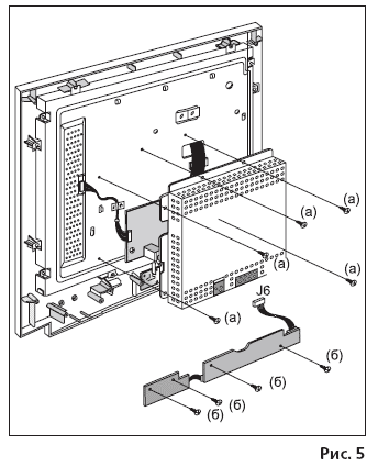

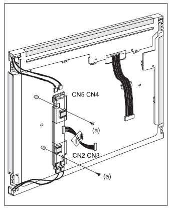

   Порядок разборки монитора

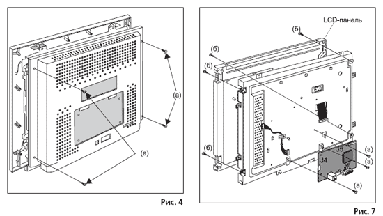

   Выкручивают четыре винта (рис. 3) и отделяют монитор от подставки.
   Выкручивают четыре винта (рис. 4) и снимают заднюю крышку монитора.
   Выкручивают пять винтов (а) крепления защитного экрана электронных плат (рис. 5), отсоединяют соединитель J6 и снимают экран.
Рис. 8
   Выкручивают четыре винта (в) и снимают плату панели управления (рис. 5).
   Выкручивают пять винтов (а) и снимают переднюю панель монитора (рис. 6).

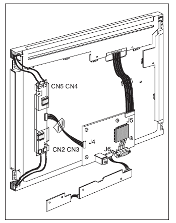

   Отсоединяют шлейфы от соединителей J4 и J5 (рис. 1.2 и 7), выкручивают три винта (а) и снимают плату электроники Main PCB.
   Выкручивают четыре винта (в) и снимают LCD-панель (рис. 7).
   Отсоединяют шлейфы от соединителей CN2-CN5, выкручивают два винта (а) и снимают плату конвертера (рис. 8).

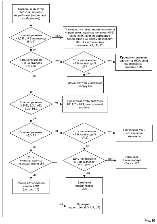

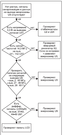

   Типовые неисправности монитора, а также методика их поиска и устранения приведены в виде диаграмм (рис. 9-14).
   Рассмотрены следующие типовые неисправности:

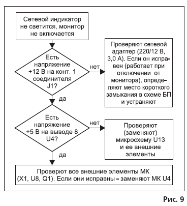

   Световой индикатор не светится, монитор не работает (рис. 9);
   Световой индикатор светится, монитор не работает (рис. 10);

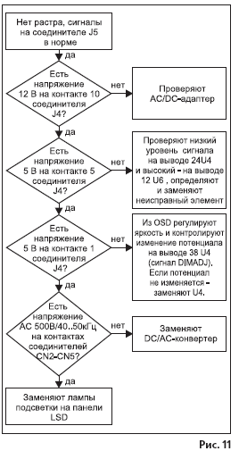

   Нет растра, сигналы на соединителе LCD-панели (J5) в норме (рис. 11);
   Нет растра, сигналы синхронизации и данных на выходе микросхемы U9 отсутствуют (рис. 12);

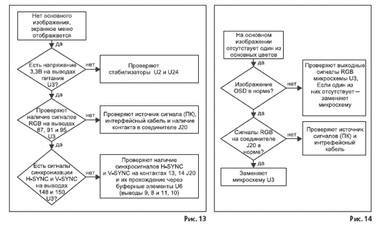

   Нет основного изображения, ОSD отображается (рис.13);
   На основном изображении отсутствует один из основных цветов (рис. 14).
