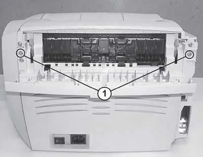

4. Открывают крышку протяжки бумаги напрямую, откручивают два винта крепления (рис. 1, поз. 1), устанавливают рычаги прижима в нижнее положение, освобождают защелку (рис. 2, поз. 1) и снимают заднюю крышку в сборе с крышкой протяжки бумаги c принтера.

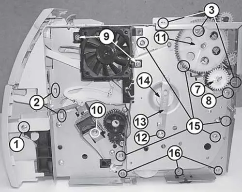

5. Откручивают винт крепления левой боковой крышки (рис. 3, поз. 1), приподнимают принтер, освобождают защелку (рис. 2, поз. 2), отводят ближнюю сторону левой крышки влево и, перемещая ее к себе, снимают с принтера.
6. Откручивают два винта (рис. 3, поз. 2) на 2-3 оборота для освобождения крепления верхней крышки.

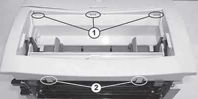

7. Откручивают два винта (рис. 4, поз. 1) и снимают верхнюю крышку с принтера.

9. Располагают принтер лицевой стороной к себе. Освобождают фиксатор правой тяги (рис. 4, поз. 2) и вынимают ее из отверстия в крышке доступа к картриджу. Аналогично вынимают тягу (поз. 3) с левой стороны.
10. Отжимают кронштейн (рис. 4, поз. 4) на котором расположена ось вращения крышки доступа к картриджу вправо, и вынимают правую ось из отверстия. Перемещая крышку вправо, вынимают левую ось (поз. 5) из отверстия и снимают крышку с принтера.

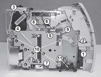

Узлы механики и платы электроники смонтированы на шасси. Шасси включает в себя основание, левую и правую стойки и верхнюю пластину. На левой стойке расположены интерфейсная плата и панель управления. На правой стойке расположены двигатель в сборе с платой управления, редуктор и вентилятор в сборе с воздуховодом. На стойках расположены направляющие картриджа и рычажный механизм установки картриджа в рабочее положение. Привод механизма осуществляется закрытием (открытием) крышки доступа к картриджу через тяги, соединенные с ней шарнирно. Картридж устанавливается на направляющие и при закрытии крышки автоматически перемещается в рабочее положение. На верхней пластине размещен блок лазера и механизм, обеспечивающий прижим контактной группы к контактным площадкам чипа, расположенного на картридже. Узел термозакрепления в сборе с выходными валами транспорта бумаги расположен в верхней части и закреплен к стойкам саморезами. Между стойками, над платой DC-контроллера, установлен узел подачи и транспорта бумаги.

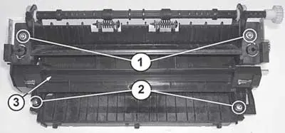

Снятие узла термозакрепления
1. Располагают принтер задней стороной к себе. Откручивают три винта крепления левого кронштейна (рис. 5, поз. 3) и снимают левый кронштейн c принтера.
2. Откручивают три винта крепления правого кронштейна (рис. 6, поз. 3) и снимают правый кронштейн с принтера.
3. Располагают принтер правой стороной к себе. Отжимают фиксатор и снимают шестерню привода резинового вала узла термозакрепления (рис. 6, поз. 7).
4. Откручивают саморезы крепления узла термозакрепления с правой стороны (рис. 6, поз. 8) и с левой стороны (рис. 5, поз. 4).
5. Располагают принтер задней стороной к себе. Откручивают саморез (рис. 3, поз. 3) и снимают датчик выхода бумаги (поз. 4) с узла термозакрепления или отключают разъем датчика (поз. 5) от платы, для этого необходимо отжать на нем фиксатор.
6. Освобождают фиксатор и отключают разъем питания нагревательного элемента (рис. 3, поз. 6) и разъем датчика температуры (рис. 3, поз. 7) от платы DC-контроллера. Снимают клемму (рис. 3, поз. 8) с узла термозакрепления.
7. Освобождают провода из пазов, расположенных на узле термозакрепления. Поочередно выводят фиксаторы узла из отверстий каркаса (отжимают стойки) и снимают узел термозакрепления в сборе с выходными валами транспорта бумаги с принтера.

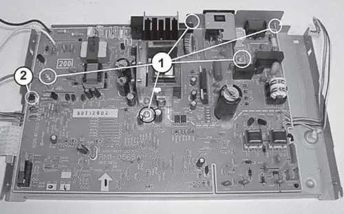

Снятие платы DC-контроллера
1. Отключают разъемы датчиков наличия бумаги (рис. 3, поз. 10), начала листа (поз. 11), выхода бумаги (поз. 5), а также вентилятора (поз. 14) и соленоида подачи (поз. 9).
2. Отключают разъем от платы управления двигателя привода (рис. 3, поз. 15). Отключают клеммы подачи напряжений на вал заряда (поз. 12) и магнитный вал картриджа (поз. 13). Освобождают фиксатор и снимают пластмассовый кронштейн (рис. 14, поз. 6) в сборе с разъемами и освобождают провода с пазов (креплений).
3. Откручивают шесть винтов крепления основания - три с левой стороны (рис. 14, поз. 5) и три с правой (рис. 6, поз. 16). Снимают основание в сборе с платой DC-контроллера с принтера.
4. Откручивают пять винтов (рис. 10, поз. 1) и снимают плату с основания.
Снятие платы с основания
Рис. 10. Снятие платы с основания

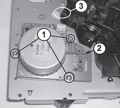

Отключают разъем от платы управления двигателем привода (рис. 3, поз. 15). Откручивают три винта (рис. 11, поз. 1) и снимают двигатель в сборе с платой управления (поз. 2). Устанавливают двигатель в обратной последовательности. Снятие двигателя удобнее производить при снятом основании (в сборе с платой DC-контроллера).
Двигатель в сборе с платой управления
Рис. 11. Двигатель в сборе с платой управления

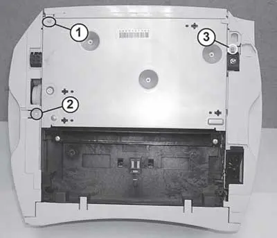

3. Располагают принтер лицевой стороной к себе. Откручивают два самореза крепления лотка (рис. 9, поз. 5) и последовательно снимают верхнюю (в сборе с прижимными роликами транспорта бумаги) и нижнюю части лотка.

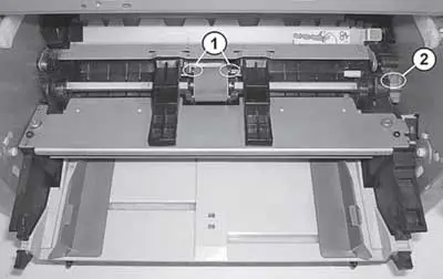

Примечание.Снятие/установку ролика подачи и тормозной площадки можно выполнить без разборки принтера.
1. Располагают принтер лотком подачи к себе и извлекают подающий лоток и картридж.

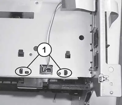

2. Освобождают фиксаторы ролика подачи, расположенные с обеих сторон ролика (рис. 15, поз. 1) и, перемещая (поворачивая) верх ролика к себе, извлекают из принтера.
Фиксаторы ролика подачи
Рис. 15. Фиксаторы ролика подачи
Крепления ролика подачи
Рис. 16. Крепления ролика подачи
3. Очищают ролик безворсовой салфеткой, смоченной дистиллированной водой. При износе (нет захвата бумаги) или повреждении ролик подлежит замене. Устанавливают ролик в обратном порядке.
При отсутствии нового ролика подачи поворачивают резиновое кольцо вокруг пластмассы основания ролика до перемещения изношенного участка резины в нерабочую зону.

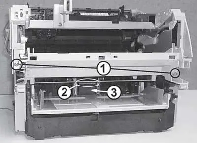

Снятие тормозной площадки
1. Снимают ролик подачи бумаги (см. выше "Снятие ролика подачи бумаги").
2. Плоской отверткой отделяют тормозную площадку (рис. 8, поз. 1) от держателя (поз. 3). Отводят держатель вниз и извлекают тормозную площадку.
3. Устанавливают тормозную площадку в обратной последовательности. Правильность ориентации в держателе обеспечивается разной шириной установочных выступов. Убеждаются в отсутствии зазора и перекоса тормозной площадки в держателе, а также в ее надежной фиксации. Замену удобнее выполнять после снятия направляющих лотка подачи одиночных листов.

1. Снимают узел термозакрепления, интерфейсную плату и вентилятор в сборе с воздуховодом (см. выше).
2. Располагают принтер задней стороной к себе. Откручивают саморез (рис. 11, поз. 3) и отключают разъем от платы управления двигателем привода (рис. 3, поз. 15), а также разъемы наличия бумаги (рис. 3, поз. 10) и начала листа (поз. 11).
3. Располагают принтер лицевой стороной к себе. Отжимают фиксатор (рис. 15, поз. 2) и снимают муфту подачи (рис. 12, поз. 4).
4. Откручивают три самореза крепления узла транспорта к правой стойке (рис. 12, поз. 5).
5. Откручивают два винта крепления верхней пластины (рис. 12, поз. 6) и три винта крепления основания к правой стойке (рис. 6, поз. 16). Снимают правую боковую стойку в сборе.
6. Располагают принтер левой стороной к себе. Откручивают четыре самореза крепления узла транспорта (рис. 14, поз. 4) и винт крепления верхней части лотка подачи одиночных листов (поз. 3) к левой стойке.
