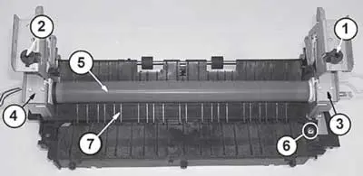

7. Приподнимают верхнюю часть узла термозакрепления (рис. 17, поз. 5) и снимают ее с основания.
8. Откручивают саморез (рис. 17, поз. 6) и снимают направляющую бумаги (поз. 7).

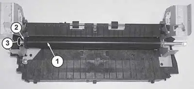

10. Приподнимают левую сторону резинового вала (рис. 19, поз. 1) до выхода за пределы боковины и, переместив его влево, вынимают из узла. Снимают левый бушинг (поз. 2). Левый бушинг имеет подковообразную форму, вставлен в паз корпуса узла термозакрепления и снимается легко.
Резиновый вал
Рис. 19. Резиновый вал

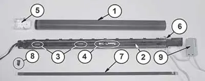

Разборка верхней части узла термозакрепления
На верней части расположены (рис. 20):
- термопленка (поз. 1);
- основание (поз. 2);
- датчики температуры (поз. 3);
- термопредохранитель (поз. 4);
- направляющие (поз. 5, 6);
- нагревательный элемент (поз. 7);
- металлический прижим нагревательного элемента (поз. 8);
- контактная группа (поз. 9).
Детали верхней части узла термозакрепления
Рис. 20. Детали верхней части узла термозакрепления

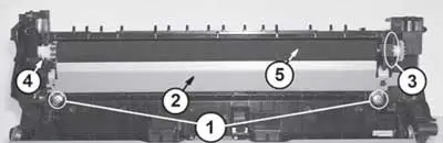

Снятие выходных валов транспорта бумаги

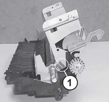

На принтере имеется два выходных вала транспорта бумаги (рис. 21, поз. 1, 2). При протяжке бумаги напрямую используется только один вал (поз. 1), а при укладке в приемный лоток - два.
Снятие выходного вала транспорта бумаги (укладки в выходной лоток)
1. Располагают узел выходными валами транспорта бумаги к себе (шестерни привода валов расположены слева).
2. Освобождают фиксатор и снимают шестерню (рис. 21, поз. 3) с оси вала транспорта.
Выходные валы транспорта бумаги
Рис. 21. Выходные валы транспорта бумаги

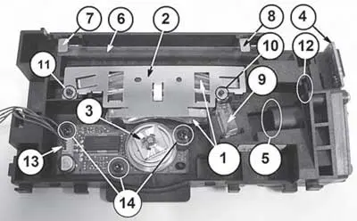

Разборка блока лазера

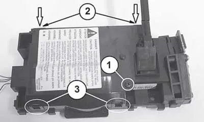

Располагают блок лазера перед собой, плата управления лазером должна быть справа. Откручивают саморез крепления крышки (рис. 23, поз. 1), отжимают четыре защелки (поз. 2 и 3) и снимают крышку в сборе со шторкой лазера.
Рис. 23. Разборка блока лазера
Узлы и детали блока лазера
Рис. 24. Узлы и детали блока лазера
В блоке лазера находятся следующие узлы и детали (рис. 24):
- фокусирующие линзы (поз. 1);
- пластина крепления линз (поз. 2);
- двигатель привода квадратного зеркала в сборе с платой управления (поз. 3);
- плата управления лазером в сборе (поз. 4);
- коллиматорная линза (поз. 5);
- зеркало, отражающее луч лазера на фотобарабан (поз. 6);
- пластины крепления зеркала (поз. 7 и 8);
- линза фокусировки луча на квадратное зеркало (поз. 9).
На плате управления лазером находятся лазерный светодиод и датчик луча лазера.

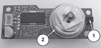

Смазка двигателя привода квадратного зеркала
Примечание.При необходимости (двигатель не набирает обороты, из-за чего принтер не выходит на готовность или имеется повышенный шум при работе узла), выполняют профилактику двигателя привода квадратного зеркала. Профилактика включает разборку двигателя, очистку вала и латунной втулки, нанесение смазки и сборку.
1. Отключают разъем шлейфа управления двигателем от платы (рис. 24, поз. 13), откручивают три самореза (поз. 14) и снимают плату в сборе с двигателем.

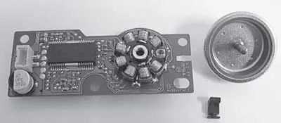

2. Для снятия ротора двигателя поворачивают на 90° Г-образный держатель (рис. 26, поз. 1), расположенный на плате управления двигателем, и снимают его. Приподнимают ротор в сборе с квадратным зеркалом (рис. 26, поз. 2) вверх и снимают с электродвигателя (рис. 27).
Снятие ротора двигателя
Рис. 26. Снятие ротора двигателя
Электродвигатель
Рис. 27. Электродвигатель
3. Выполняют тщательную очистку оси ротора и латунной втулки, расположенной на статоре, от загрязнений и старой смазки. Для очистки используют спирт и безворсовую салфетку.
4. Наносят небольшое количество жидкой смазки, последовательно устанавливают ротор и Г-образный держатель на место. При нанесении большого количества масла двигатель не сможет набрать необходимые обороты, а принтер не выйдет на готовность. При выполнении операций не допускают прикосновение к граням зеркала и оптическим поверхностям элементов блока руками и инструментом.
5. Устанавливают на место электродвигатель в сборе с платой и подключают шлейф управления.

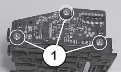

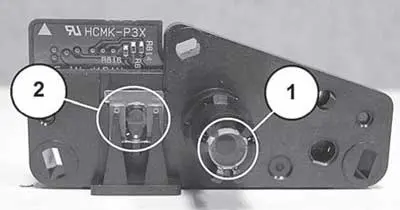

Снятие платы управления лазером
Примечание.Без необходимости снимать плату в сборе с основанием не рекомендуется т.к. при установке может потребоваться настройка ее местоположения относительно корпуса блока.
1. Снимают плату в сборе только в случае сильного загрязнения линзы лазера (рис. 29, поз. 1) или датчика луча лазера (поз. 2) и невозможности их очистки без снятия. Перед снятием основания отмечают его положение относительно корпуса блока. Для снятия откручивают три самореза (рис. 28, поз. 1) и снимают плату в сборе с основанием, на котором установлены линзы (рис. 29).
Крепления
Рис. 28. Крепления
Плата в сборе с основанием
Рис. 29. Плата в сборе с основанием
2. Аккуратно, без нажима, безворсовой салфеткой протирают линзы и устанавливают основание на место по отметкам, сделанным ранее.
3. Устанавливают на место крышку блока. Проверяют фиксацию защелок и закручивают саморез крепления крышки к корпусу.

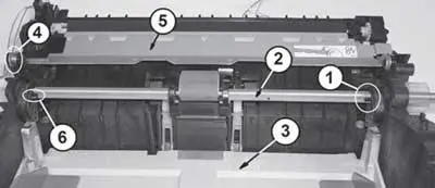

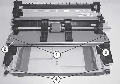

Разборка узла подачи и транспорта бумаги
1. Располагают узел подающим лотком к себе.
2. Откручивают два самореза крепления лотка подачи одиночных листов (рис. 30, поз. 1). Последовательно снимают верхнюю часть лотка в сборе с прижимными роликами транспорта бумаги (поз. 2) и нижнюю его часть (поз. 3).
Рис. 30. Разборка узла подачи и транспорта бумаги

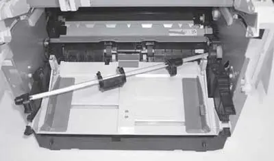

3. Освобождают фиксатор правого кулачка (рис. 31, поз. 1) и сдвигают его к ролику захвата до ограничителя, расположенного на валу.
4. Нажимают на лоток (рис. 31, поз. 3) и перемещают вал (поз. 2) вправо, до выхода левой стороны из отверстия в корпусе узла, приподнимают его левую сторону, до выхода за пределы корпуса и, переместив вал влево, вынимают из посадочного отверстия, расположенного с правой стороны.
Рис. 31. Разборка узла подачи и транспорта бумаги

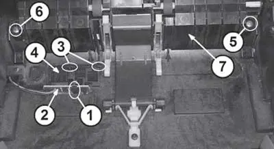

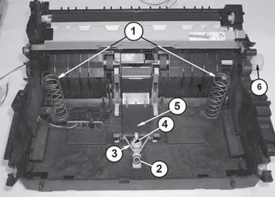

5. Поворачивают лоток подачи на себя, до совмещения лысок на осях с пазами на корпусе (рис. 30, поз. 4) и, перемещая его вверх, снимают.
6. Снимают пружины прижима подающего лотка (рис. 32, поз. 1).
Пружины прижима подающего лотка
Рис. 32. Пружины прижима подающего лотка
7. Откручивают саморез (рис. 32, поз. 2) и снимают прижим (поз. 3) держателя тормозной площадки. Перемещают к себе фиксатор оси (поз. 4) держателя тормозной площадки и снимают его. Снимают тормозную площадку в сборе с держателем (поз. 5.)
8. Освобождают фиксатор (рис. 33, поз. 1) и снимают датчик наличия бумаги (поз. 2) в подающем лотке. Поддевают отверткой ось флажка датчика наличия бумаги в местах посадки (рис.33, поз. 3) и снимают флажок (поз. 4).
Рис. 33. Разборка узла подачи и транспорта бумаги

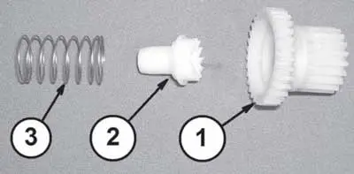

10. Для снятия вала транспорта бумаги откручивают два самореза (рис. 33, поз. 5 и 6) крепления и снимают крышку (поз. 7). Освобождают фиксаторы шестерни привода вала транспорта (рис.32, поз. 6) и снимают ее с вала. Шестерня привода включает в себя обгонную муфту. После освобождения фиксаторов снимают шестерню (рис. 35, поз. 1), шкив (поз. 2) обгонной муфты и пружину (поз. 3). Приподнимают левую сторону вала (рис. 36, поз. 1) перемещают влево и снимают с корпуса узла. Запоминают ориентацию бу-шингов вала транспорта (поз. 2, 3) и снимают их с посадки в корпусе.
Рис. 34. Разборка узла подачи и транспорта бумаги
Шестерня, шкив обгонной муфты и пружина
Рис. 35. Шестерня, шкив обгонной муфты и пружина
Сборка выполняется в обратной последовательности.

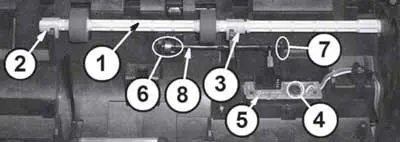

11. Снимают датчик и флажок начала бумаги. Откручивают саморез крепления платы датчика (рис. 36, поз. 4), освобождают провода и снимают датчик (поз. 5). Запоминают расположение пружины (поз. 6) привода флажка датчика, после чего поддевают отверткой ось (поз. 7) и снимают флажок (поз. 8).
Сборка узла подачи и транспорта бумаги
Рис. 36. Сборка узла подачи и транспорта бумаги

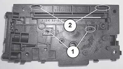

12. Снимают вал переноса. Откручивают два самореза (рис. 37, поз. 1) и снимают направляющую бумаги (поз. 2). Сжимают фиксаторы правого бушинга (поз. 3) вала переноса, приподнимают вал (поз. 5) в сборе с правым бушингом, перемещают вправо и вынимают левую сторону оси с бушинга (поз. 4). При необходимости демонтажа левого бушинга сжимают его фиксаторы и извлекают его из корпуса узла.
Рис. 37. Сборка узла подачи и транспорта бумаги
Рис. 38. Сборка узла подачи и транспорта бумаги

Снятие вала ролика подачи бумаги без демонтажа узла с принтера
1. Располагают принтер подающим лотком к себе.
2. Снимают ролик подачи бумаги. Освобождают фиксатор муфты подачи и снимают ее с вала.
3. Освобождают фиксатор правого кулачка и сдвигают его к ролику подачи до ограничителя, расположенного на валу. Описание выполнения пунктов 1-3 см. выше.
4. Перемещают вал вправо, отводят его левую сторону до выхода за пределы корпуса принтера (рис. 38) и, переместив влево, вынимают из устройства.
