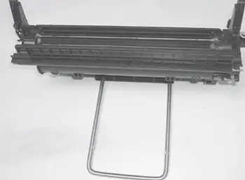

Выталкиватель штифтов для рассматриваемого картриджа представляет собой жесткий стальной пруток длиной 270...300 мм, диаметром 2...3 миллиметра, обладающий необходимой жесткостью для исключения деформации при работе. Для удобства использования пруток оснащают ручкой, изготовленной из подручных материалов. Конец прутка длиной 15...20 мм обтачивают до диаметра 1,2...1,5 мм.

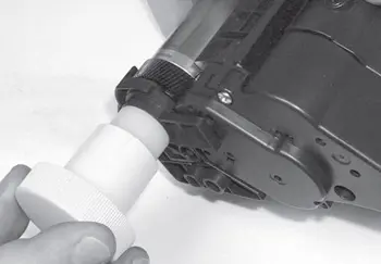

В картриджах Q7551A/X не предусмотрено заправочного отверстия. Заправка производится через зазор между лезвием подбора магнитного вала (уплотняющим лезвием) и корпусом. Для засыпки тонера в заправочный бункер картриджа возможно применение приспособления, изготовленного из крышки от банки с применяемым тонером и фрагмента корпуса одноразового медицинского шприца, которое было детально рассмотрено в [1]. При использовании фрагмента от шприца ему придают плоскоовальную форму (предварительно нагрев его), с шириной, меньшей зазора между уплотнительным лезвием вала подачи тонера и корпусом заправочного бункера.
На практике удобнее использовать приспособление, изготовленное из металлической фольги (автором использовалась медь) толщиной 0,2...0,3 мм. Приспособление выполнено в форме раструба прямоугольной формы длиной не более 100 мм. С противоположной стороны раструба вклеена резьбовая часть крышки от банки тонера. Изготовление такого приспособления было подробно рассмотрено в [5].

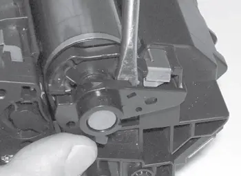

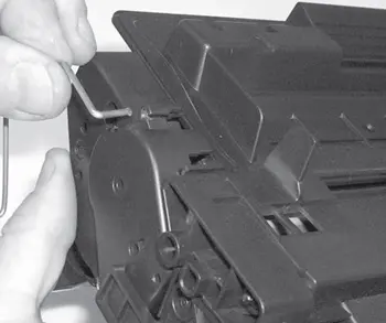

1. Располагают картридж пластмассовым рычагом привода шторки к себе (чип слева вверху).
2. Приоткрывают защитную шторку фотобарабана и пинцетом заводят конец пружины привода защитной шторки в паз, находящийся на рычаге привода шторки (рис. 1).
Демонтаж корпуса картриджа
Рис. 1. Демонтаж корпуса картриджа

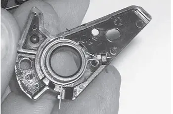

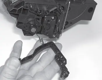

3. Снимают плоской отверткой пластмассовый рычаг привода защитной шторки фотобарабана с пластмассовой оси корпуса и вынимают ось рычага из отверстия на шторке (рис. 2). Для исключения поломки фиксатора рычаг привода снимают с оси только в закрытом положении шторки. При снятии следят, чтобы конец пружины не выскочил из паза на рычаге.
Пластмассовый рычаг привода защитной шторки фотобарабана
Рис. 2. Пластмассовый рычаг привода защитной шторки фотобарабана

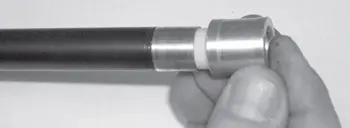

4. Располагают картридж фотобарабаном к себе, защитной шторкой вниз. Приподнимают картридж, отодвигают шторку от себя до совмещения фиксирующего выступа на оси шторки с левой стороны с пазом в отверстии ее вращения, расположенном в корпусе картриджа (рис. 3). После совмещения извлекают ось из отверстия. Вынимают ось из отверстия справа и снимают шторку с картриджа.
Извлечение оси из отверстия
Рис. 3. Извлечение оси из отверстия

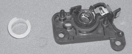

5. Располагают картридж фотобарабаном к себе (шестерня фотобарабана расположена справа). Приоткрывают шторку контакта вала заряда, расположенную с левой стороны фотобарабана на корпусе картриджа и заводят конец пружины привода на фиксатор, расположенный на шторке. Плоской отверткой отодвигают шторку вместе с осью фотобарабана на величину, достаточную для захвата оси бокорезами (рис. 4). Прижимают шторку к корпусу и утконосами извлекают ось (рис. 5). Не допускают повреждения пластмассы шторки при извлечении оси фотобарабана. Снимают шторку контакта вала заряда вместе с пружиной привода (рис. 6). При снятии не допускают соскакивания пружины с фиксатора, расположенного на шторке.
Рис. 4. Плоской отверткой отодвигают шторку вместе с осью фотобарабана
Извлечение оси
Рис. 5. Извлечение оси
Шторка контакта вала заряда
Рис. 6. Шторка контакта вала заряда

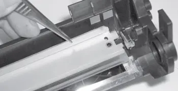

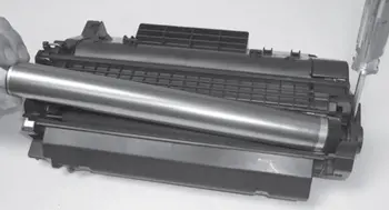

6. Вставляют между половинами картриджа с правой стороны плоскую отвертку и разводят их между собой для увеличения зазора, необходимого для свободного демонтажа фотобарабана. Приподнимают левую сторону фотобарабана вверх до выхода торца барабана за пределы боковины корпуса картриджа и, осторожно переместив барабан влево (до выхода пластмассовой оси из корпуса), извлекают фотобарабан (рис. 7). При извлечении фотобарабан удерживают через безворсовую салфетку (допускается удерживать руками за участки нерабочей поверхности) и не допускают повреждения шестерней фотобарабана лезвия подбора бункера отработки. Не следует прикасаться к рабочей поверхности светочувствительного слоя фотобарабана.
Извлечение фотобарабана
Рис. 7. Извлечение фотобарабана

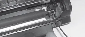

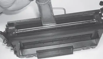

8. Пинцетом или крючком за металлическую ось захватывают вал первичного заряда и аккуратно извлекают из корпуса картриджа (рис. 8). При извлечении (установке) вала первичного заряда не следует прикасаться к оболочке вала руками и инструментом.
Извлечение вала первичного заряда
Рис. 8. Извлечение вала первичного заряда
При использовании крючка сначала извлекают из бушинга один конец вала и выводят его из корпуса картриджа, далее, удерживая вал заряда за металлическую ось рукой, крючком извлекают второй конец вала.

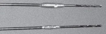

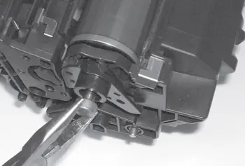

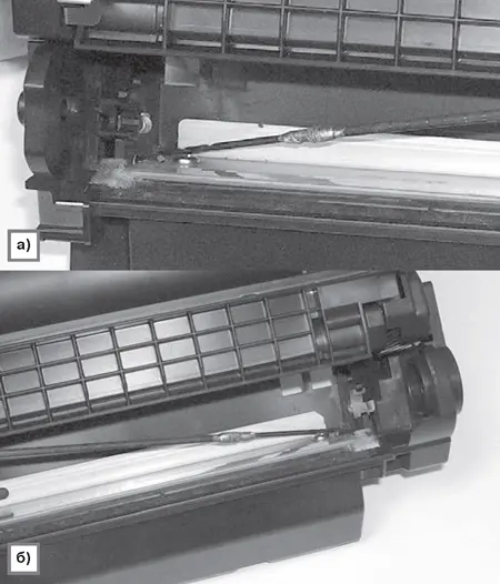

9. С правой и левой сторон на уровне основания ракеля за бушингами вала заряда расположены пластмассовые выступы, закрывающие штифты, соединяющие половины картриджа. Длинным сверлом (длина 160...170 мм) диаметром около 2 мм сверлят отверстия в торце выступа до основания штифта с правой и левой стороны (рис. 9а, б). При сверлении центр отверстия должен совпасть с центром штифта. При отсутствии длинного сверла его изготавливают самостоятельно. Для изготовления хвостовик сверла удлиняют жестким металлическим стержнем через переходную муфту, диаметр отверстия которой с одной стороны соответствует диаметру сверла, а с другой - диаметру используемого прутка. Отверстия в муфте выполняют соосно. Пруток и хвостовик сверла фиксируют в муфте пайкой с применением соответствующего флюса (рис. 10).
Рис. 9. Демонтаж корпуса картриджа
Рис. 10. Пруток и хвостовик сверла
Примечание. Освободить основания штифтов можно остро заточенным скальпелем (узким ножом) или плоской отверткой с заточенным лезвием небольшой ширины. Выступ срезают по уровню перегородки до освобождения центра основания штифта. Полностью срезать выступ нецелесообразно. Оставшаяся часть служит упором для штифтов при сборке картриджа.

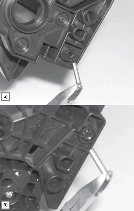

10. Выталкивателем штифтов выталкивают штифты из корпуса картриджа через просверленные отверстия справа и слева на величину, необходимую для последующего захвата инструментом (бокорезами), при этом не следует допускать повреждения (деформации) уплотняющего лезвия бункера отработки.
11. Захватывают штифты утконосами (бокорезами) и поочередно извлекают их из корпуса картриджа (рис. 11а, 11б).
Извлечение штифтов
Рис. 11. Извлечение штифтов

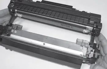

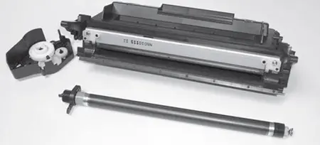

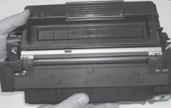

12. Разъединяют корпус картриджа на две половины, придерживая половину с бункером отработки (ближняя) и отодвигая половину с заправочным бункером (дальняя) (рис. 12).
Разъединение корпуса картриджа на две половины
Рис. 12. Разъединение корпуса картриджа на две половины

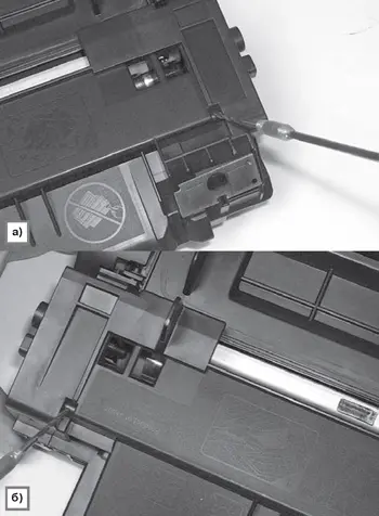

Разборка картриджа на две половины вторым способом
1. Снимают защитную шторку фотобарабана (операции 1-3 разборки первым способом).
2. Располагают картридж фотобарабаном к себе вниз (чип расположен с правой стороны вверху).

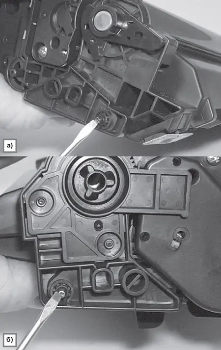

3. С правой стороны за чипом расположено прямоугольное углубление (на уровне штифта). Аналогичное углубление находится с левой стороны картриджа (рис. 13а, б). На месте углублений высверливают пластмассу корпуса до основания штифтов с левой и правой сторон картриджа. Освободить основания штифтов можно также плоской отверткой небольшой ширины с предварительно заточенным лезвием.
Рис. 13. Демонтаж корпуса картриджа
4. Выталкивают штифты из корпуса картриджа плоской отверткой (ширина лезвия должна быть меньше диаметра высверленного отверстия) на величину, необходимую для их захвата бокорезами. При выталкивании штифтов необходимо соблюдать осторожность, чтобы не повредить посадочные отверстия штифтов в пластмассовом корпусе картриджа.
5. Удаляют штифты из корпуса картриджа (операция 11) и разделяют картридж на две половины (операция 12) первым способом разборки.

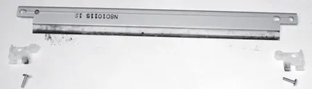

1. Откручивают два самореза крепления чистящего лезвия (ракеля), закрывающего бункер отработки и, захватив пинцетом или утконосами чистящее лезвие (ракель), извлекают его из корпуса (рис. 14). Захват чистящего лезвия следует выполнять только за металлическую часть, чтобы не повредить рабочую кромку. При снятии (установке) необходимо исключить повреждение уплотняющего лезвия бункера отработки.
Ракель
Рис. 14. Ракель

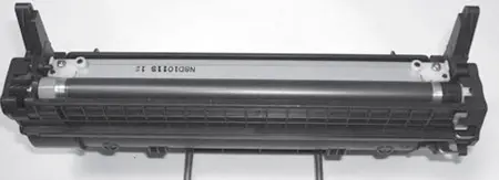

1. Располагают вторую половину картриджа магнитным валом к себе вверх (шестерня привода магнитного вала слева, см. рис. 16).
Магнитный вал
Рис. 16. Магнитный вал

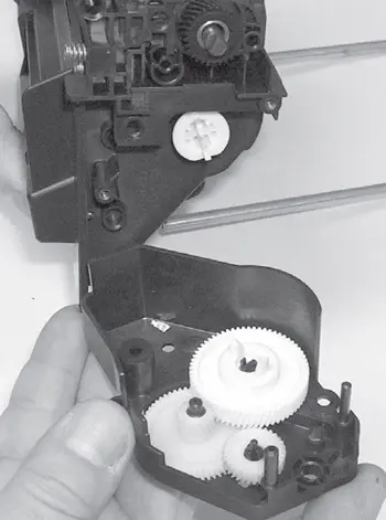

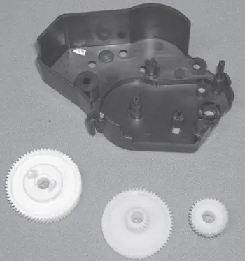

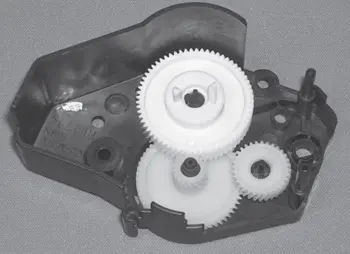

2. Откручивают с левой стороны два самореза крепления корпуса редуктора и снимают его вместе с шестернями (рис. 17), отодвигая параллельно корпусу картриджа и не перекашивая. Это необходимо для исключения поломки пластмассовых штырей, фиксирующих пластину, в отверстии которой вращается магнитный вал.
Редуктор и шестерни
Рис. 17. Редуктор и шестерни

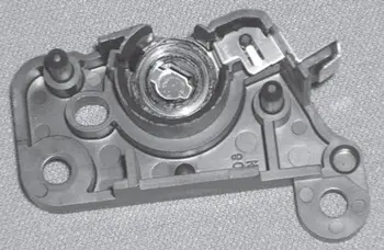

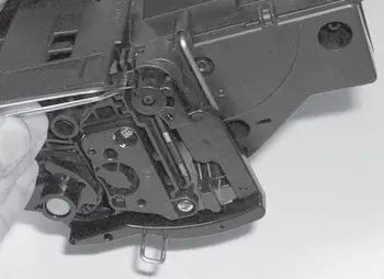

3. Откручивают с правой стороны два самореза крепления крышки контактной группы магнитного вала и снимают ее вместе с белой втулкой, в которой вращается магнитный вал (рис. 18).
Крышка контактной группы магнитного вала
Рис. 18. Крышка контактной группы магнитного вала

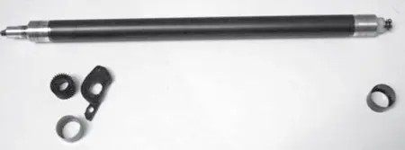

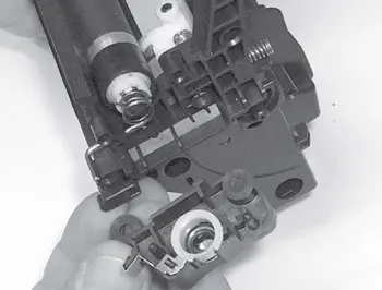

4. Вынимают магнитный вал в сборе с дистанционными втулками, шестерней привода и пластиной, расположенной со стороны редуктора (рис. 19). При снятии магнитного вала не допускают повреждения контактной пружины, расположенной на торце вала справа, дозирующего и уплотняющего лезвий заправочного бункера.
Магнитный вал в сборе с дистанционными втулками, шестерней привода и пластиной
Рис. 19. Магнитный вал в сборе с дистанционными втулками, шестерней привода и пластиной

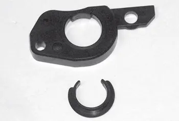

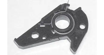

5. Снимают шестерню привода магнитного вала, пластину в сборе с бушингом и дистанционные втулки, предварительно запомнив их расположение (рис. 20).
Шестерня привода магнитного вала, пластина в сборе с бушингом и дистанционные втулки
Рис. 20. Шестерня привода магнитного вала, пластина в сборе с бушингом и дистанционные втулки

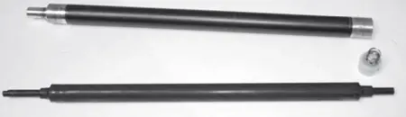

7. Очищают контактную пружину, расположенную на торце магнитного вала, и служащую для подачи потенциала на его оболочку.
8. Протирают оболочку магнитного вала безворсовой салфеткой. В случае обнаружения налипшего тонера на оболочке магнитного вала его протирают безворсовой салфеткой, смоченной ацетоном. При выполнении операций прикосновение к оболочке магнитного вала руками, инструментом или насадкой пылесоса нежелательно.

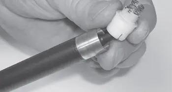

9. Осматривают оболочку магнитного вала. Обращают внимание на кольцевые канавки, механические повреждения поверхности и износ. При выявлении дефектов и учитывая качество покрытия тонером оболочки магнитного вала перед очисткой, а также качество распечатки, полученной перед заправкой, заменяют оболочку магнитного вала в следующей последовательности:
- удерживают оболочку магнитного вала и нажимают на выступающую часть сердечника со стороны шестерни привода;
- выталкивают распорную втулку вместе с контактной пружиной, аккуратно, исключая ее деформацию, из оболочки магнитного вала (рис. 22);
- вынимают из оболочки сердечник (рис. 23);
- запоминают расположение пружины в распорной втулке и очищают распорную втулку и контактную пружину от загрязнений и старой электропроводящей смазки, при необходимости очищают сердечник магнитного вала от загрязнений;
- вставляют сердечник в новую оболочку;
- наносят тонкий слой электропроводящей смазки на конец пружины, находящейся на распорной втулке и устанавливают распорную втулку на место. При установке, для предотвращения повреждения пружины, желательно использовать оправку (рис. 24). В качестве оправки используют втулку длиной 10...15 мм с внутренним диаметром 11 мм или подшипник качения, имеющий диаметр внутреннего кольца 11 мм.
Распорная втулка вместе с контактной пружиной
Рис. 22. Распорная втулка вместе с контактной пружиной
Сердечник
Рис. 23. Сердечник
Оправка
Рис. 24. Оправка
При проведении указанных операций не допускают прикосновений к рабочей поверхности оболочки магнитного вала пальцами и инструментом.

Шестерни
Рис. 26. Шестерни
15. Наносят на оси вращения шестерен тонкий слой смазки, устанавливают шестерни на место и проверяют легкость вращения (рис. 27).
Установка шестерней
Рис. 27. Установка шестерней
16. Осматривают уплотняющее лезвие, при обнаружении деформации или повреждений заменяют лезвие.
17. Осматривают уплотнитель дозирующего лезвия, при обнаружении повреждений его заменяют. При установке дозирующего лезвия для герметизации используют узкий двухсторонний скотч или силиконовый герметик. При потере клейкости перед установкой дозирующего лезвия уплотнитель протирают безворсовой салфеткой, смоченной изопропиловым спиртом.
18. Очищают крышку контактной группы магнитного вала от тонера и загрязнений. Извлекают из крышки белую втулку, в которой вращается вал, и очищают ее от старой смазки и тонера (рис. 28).
Белая втулка
Рис. 28. Белая втулка
19. Очищают от загрязнений и старой смазки металлическую контактную пластину, расположенную за втулкой в крышке контактной группы (рис. 29).
Металлическая контактная пластина
Рис. 29. Металлическая контактная пластина
20. Наносят на контактную пластину в зоне соприкосновения с контактной пружиной тонкий слой электропроводной смазки и устанавливают белую втулку в крышку контактной группы.
Заправка картриджа тонером
1. Устанавливают активатор тонера в заправочном бункере на максимальном удалении от паза. Для установки поворачивают хвостовик привода активатора.
2. Интенсивно встряхивают банку с тонером и устанавливают на нее приспособление для засыпки тонера, описанное в начале статьи.
3. Располагают половину картриджа зазором между корпусом и уплотняющим лезвием магнитного вала вверх. Аккуратно засыпают тонер через зазор в заправочный бункер, равномерно распределяя по длине зазора (рис. 30). При выполнении операции половину картриджа удобно зафиксировать любым способом, например, с помощью фигурно изогнутого прутка (рис. 31). При заправке избегают прикосновения приспособлением для засыпки тонера к уплотнительному лезвию магнитного вала и исключают попадание тонера на липкий уплотнитель дозирующего лезвия.
Засыпка тонера
Рис. 30. Засыпка тонера
Фиксация половины картриджа
Рис. 31. Фиксация половины картриджа
Сборка второй половины картриджа
1. При необходимости очищают безворсовой салфеткой, смоченной изопропиловым спиртом, уплотнитель дозирующего лезвия от тонера. При замене уплотнителя двухсторонним скотчем или силиконовым герметиком предварительно протирают пластмассу корпуса картриджа в зоне установки уплотнителя изопропиловым спиртом и после его высыхания приклеивают двухсторонний скотч или наносят узкую полоску герметика. Последовательно устанавливают на место дозирующее лезвие, правую и левую пластмассовые накладки и закручивают саморезы крепления дозирующего лезвия. При установке дозирующего лезвия соблюдайте осторожность, исключающую повреждения дозирующего и уплотняющего лезвий, а также пластмассовых ориентирующих штырей.
2. Устанавливают крышку контактной группы магнитного вала вместе с белой втулкой, в которой вращается магнитный вал, и закручивают два самореза крепления крышки к корпусу картриджа.
3. Устанавливают магнитный вал в сборе с дистанционными втулками и пластиной. Проверяют совпадение профиля отверстия на крышке контактной группы с профилем торца сердечника магнитного вала. Если профиль не совпадает, поворачивают сердечник до совпадения. При совпадении профиля сердечник вала садится в отверстие крышки и фиксируется от проворачивания.
4. Устанавливают последовательно шестерню привода магнитного вала и корпус редуктора, обеспечивая совпадение фиксирующих отверстий на пластине, в которой вращается магнитный вал, с отверстиями в корпусе. Вставляют пластмассовые штыри, расположенные на корпусе редуктора в отверстия и, не перекашивая, устанавливают редуктор на место. Закручивают два самореза крепления редуктора к корпусу картриджа.

2. Соединяют половины картриджа:
- вставляют выступы второй половины картриджа в углубления первой (рис. 32).
- удерживая половины картриджа между собой, располагают его вертикально и совмещают отверстие на выступе с отверстием в корпусе первой половины. Вставляют в отверстие штифт и проталкивают его в корпус на глубину, необходимую для надежной фиксации половинок картриджа между собой (рис. 33 а).
- переворачивают картридж на 180 градусов и выполняют аналогичные операции с другой стороны (рис. 33 б).
Монтаж картриджа
Рис. 32. Монтаж картриджа
Сборка картриджа
Рис. 33. Сборка картриджа

4. Устанавливают на место шторку фотобарабана в порядке, обратном ее снятию. При установке обращают внимание на совмещение фиксирующего выступа оси шторки с пазом, расположенным в отверстии вращения в корпусе картриджа.
5. Вставляют ось рычага привода в отверстие на шторке и устанавливают рычаг на ось корпуса картриджа. Для исключения поломки фиксатора рычаг привода устанавливают на ось только в закрытом положении шторки. При установке следят, чтобы конец пружины не выскочил из паза на рычаге. Поворачивают рычаг и устанавливают конец пружины привода защитной шторки на упор в корпусе.
6. Приподнимают картридж и проверяют работу шторки. При принудительном открытии шторка под воздействием пружины должна легко возвращаться в закрытое положение.
