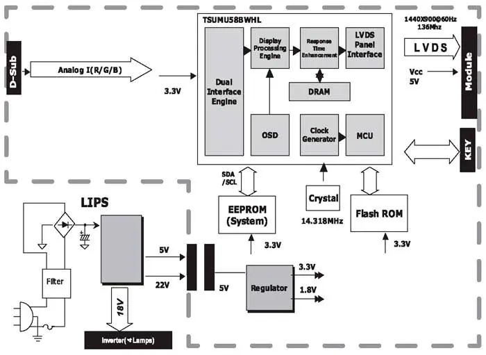

Монитор включает в себя:
- основную плату управления и обработки сигналов (Main PCB);
- плату питания и инвертора задней подсветки (Power PCB);
- плату клавиатуры управления;
- ЖК панель.
Межблочные связи демонстрирует представленная на рис. 1 структурная схема.
Структурная схема монитора
Рис. 1. Структурная схема монитора
На основной плате управления располагается микропроцессор TSUM56AWL, основной задачей которого является обработка входных сигналов монитора и преобразование их в сигналы управления ЖК панелью. Микропроцессор распознает полярность и частоту поступающих строчных/кадровых импульсов, обрабатывает приходящие на него аналоговые сигналы и преобразует их в цифровую форму при использовании пиксельного тактового генератора Clock Generator. Этот генератор управляется схемой ФАПЧ и имеет диапазон частот 25...136 МГц (в другом варианте 28...146 МГц).
Микропроцессор содержит также микроконтроллер MCU, скалер, АЦП, приемник сигналов передачи высокоскоростных последовательных данных TMDS (Transition-minimized differential signaling), интерфейс сигналов LVDS. Скалер преобразует видеосигнал в цифровую форму, интерполирует входные сигналы для получения необходимого разрешения и формирует 8-битовые выходные сигналы RGB.
Данные управления сохраняются в имеющемся в микропроцессоре динамическом запоминающем устройстве с произвольным доступом DRAM (Dynamic Random Access Memory).
С микропроцессором связаны по цифровым шинам микросхемы электрически стираемого перепрограммируемого ПЗУ (ЭСППЗУ), постоянного запоминающего устройства (Flash ROM) и сброса (RESET). Контролируемые данные каждого режима сохраняются в ЭСППЗУ.

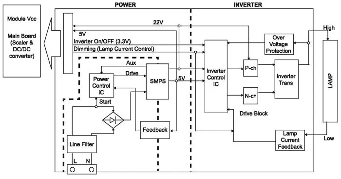

На плате питания и инвертора (в документации LG она обозначается, как LIPS) имеются два импульсных преобразователя (основного источника питания и инвертора задней подсветки), которые формируют напряжения, необходимые для работы основной платы и ЖК Г панели, а также высоковольтное напряжение для питания люминесцентных ламп задней подсветки (CCFL-лампы).
Блок питания формирует постоянные напряжения 5 и 22 В. Напряжение 5 В используется для питания модуля ЖК панели и формирования с помощью стабилизаторов напряжений 3,3 и 1,8 В, необходимых для питания микропроцессора и запоминающих устройств. Напряжение 22 В подается на инвертор, где преобразуется в переменное напряжение амплитудой порядка 1000 В (действующее значение 700 В), необходимое для питания CCFL-ламп подсветки.
Клавиатура содержит пять кнопок. Из них кнопка MENU служит для выбора следующих параметров в главном меню: яркости, контрастности, цветовой температуры (6500 или 9300 К), центровки по горизонтали и по вертикали, размера изображения. Две кнопки выполняют функции быстрых клавиш: переключение Light/View и нескольких предустановленных режимов: День, Ночь, Текст, Кино, Фото, Обычный.
Структурная схема платы питания и инвертора приведена на рис. 2.
Рис. 2. Структурная схема платы питания и инвертора
В блоке питания имеются: сетевой фильтр Line Filter, мостовой выпрямитель, микросхема ШИМ контроллера Power Control IC, непосредственно ключевая схема SMPS с импульсным трансформатором и цепи обратной связи Feedback. В инверторе имеются: схема запуска и управления Inverter Control IC, двухтактный автогенератор Drive Block, импульсный трансформатор Inverter Trans, узел защиты от перенапряжения Over Voltage Protection и узел обратной связи по току Lamp Current Feedback.
Плата питания и инвертора связана с основной платой жгутом с разъемом, через контакты которого на основную плату подаются напряжения питания 5 и 22 В, а с нее - сигналы включения/выключения инвертора (Inverter On/Off) и регулировки яркости свечения ламп подсветки (Dimming Lamp Current Control).

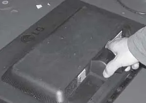

Разборка монитора

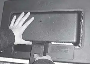

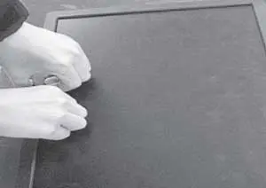

1. Разворачивают монитор экраном от себя и нажимают большую кнопку (рис. 7), чтобы отделить подставку и корпус друг от друга.
Отделение подставки от корпуса
Рис. 7. Отделение подставки от корпуса

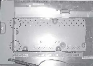

2. Освобождают защелки между задней крышкой и передней рамкой ЖК панели по всему периметру (рис. 8). Затем укладывают монитор экраном вниз на стол, не забыв подложить под него мягкую ткань.
Открепление защелок
Рис. 8. Открепление защелок

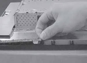

5. Отделяют экран ламп задней подсветки от заднего экрана, предварительно сняв защелку (рис. 11).
Отсоединение экрана ламп задней подсветки
Рис. 11. Отсоединение экрана ламп задней подсветки

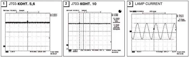

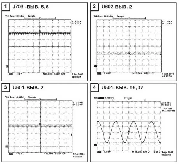

Монитор не включается, индикаторные светодиоды не светятся
Проверяют наличие напряжений 5 В на контактах 5, 6 и 22 В на контактах 1, 2 разъема J703 (см. рис. 4). Если обоих напряжений нет, то проверяют наличие напряжения на конденсаторе С101 блока питания и исправность микросхемы U101, транзистора Q101, оптрона РС101, трансформатора Т101. Неисправность последнего может быть обнаружена зачастую по потемнению обмоток и обугливанию выводов, запаиваемых в плату.
Если же отсутствует только напряжение 5 В, из-за чего имеет место рассматриваемая неисправность, то проверяют исправность диодов D202, D203, (D210 как опция) и конденсаторов С204, С212, С205 (особое внимание обращают на отсутствие вздутий корпусов электролитических конденсаторов).
При наличии напряжения 5 В проверяют исправность стабилизаторов напряжений 3,3 и 1,8 В на микросхемах U601 и U602 соответственно (см. рис. 4). Если эти напряжения подаются на микропроцессор U501, то прежде чем принять решение о необходимости его замены, проверяют исправность микросхем памяти U502, U503 U603-U605 и кварцевого резонатора Х501. Не стоит забывать, что вновь устанавливаемые микросхемы памяти должны иметь определенные прошивки для конкретной модели монитора.
Если все измеренные питающие напряжения соответствуют норме, на кварцевом резонаторе имеется генерация, все напряжения управления присутствуют, но нет никакой реакции на нажатие кнопок управления, то, скорее всего, неисправна микросхема Flash-памяти U503, после замены которой в новую ИМС необходимо записать ее оригинальную прошивку, соответствующую данной модели монитора.
При поиске неисправности могут помочь осциллограммы, приведенные на рис. 12.
Осциллограммы при поиске неисправности «Монитор не включается, индикаторные светодиоды не светятся»
Рис. 12. Осциллограммы при поиске неисправности "Монитор не включается,
индикаторные светодиоды не светятся"

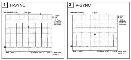

Нарушение синхронизации в управлении пикселями ЖК панели
Проверяют поступление синхроимпульсов H-SYNC и V-SYNC с контактов 13, 14 разъема J701 на выв. 27, 28 микропроцессора U501 соответственно и исправность резисторов R730, R731. Форма и уровни этих сигналов показаны на рис. 14.
Осциллограммы для поиска неисправности «Нарушение синхронизации в управлении пикселами ЖК панели»
Рис. 14. Осциллограммы для поиска неисправности "Нарушение синхронизации в
управлении пикселами ЖК панели"
