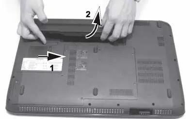

Снятие аккумуляторной батареи
1. Переворачивают ноутбук тыльной стороной к себе.
2. Разблокируют защелку держателя батареи, оттянув ее немного назад и зафиксировав в этом положении пальцем (рис. 1).
3. Аккуратно поддевают аккумулятор и вынимают его из своего посадочного места (рис. 2).
Рис. 1. Снятие аккумуляторной батареи
Рис. 2. Снятие аккумуляторной батареи

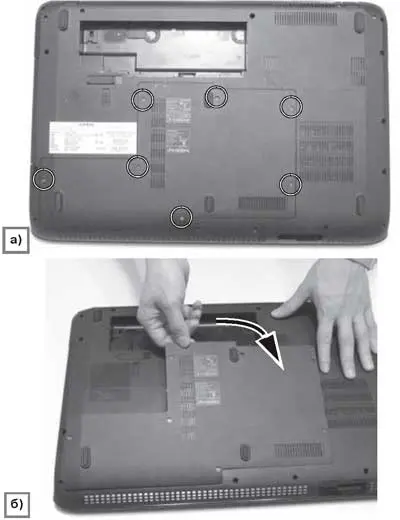

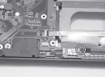

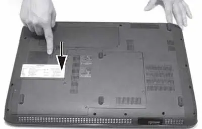

Снятие DVD-привода
1. Откручивают крепежные винты, указанные на рисунке кружками (рис. 3а).
2. Снимают крышку отсека, под которым видны жесткий диск и оперативная память (рис. 3б).

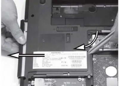

3. Откручивают винт крепления DVD-привода (рис. 4)
4. Аккуратно освобождают защелку и затем вынимают DVD-привод (рис. 5).
Снятие DVD-привода
Рис. 3. Снятие DVD-привода
Снятие DVD-привода
Рис. 4. Снятие DVD-привода
Снятие DVD-привода
Рис. 5. Снятие DVD-привода

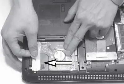

Снятие жестких дисков
1. Снимают крышку отсека (рис. 3а, б).
2. Для снятия главного (primary) жесткого диска оттягивают "язычок", служащий для удобного извлечения жесткого диска (рис. 6), и выдвигают устройство в сторону, указанную стрелкой.
3. После того как жесткий диск отключился от интерфейсного разъема, поднимают его все за тот же "язычок" (рис. 7).
4. При наличии второго (secondary) жесткого диска в соседнем отсеке он снимается аналогично (рис. 8).

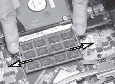

Снятие модулей оперативной памяти
Справа от главного жесткого диска (primary) расположены друг под другом модули памяти, поэтому для извлечения нижнего модуля необходимо сначала снять верхний. Для этого двумя пальцами оттягивают защелку, расположенную по бокам модуля (рис. 9), и аккуратно вынимают модуль из разъема (рис. 10). Второй модуль снимается аналогично.
Рис. 9. Снятие модулей оперативной памяти

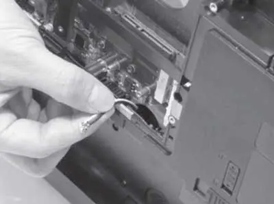

Снятие TV-тюнера
Модуль TV-тюнера расположен над ведомым жестким диском. Для его извлечения отсоединяют от модуля интерфейсный разъем (рис. 11), откручивают крепежный винт (рис. 12) и извлекают из разъема модуль в направлении, указанном стрелкой (рис. 13).

Снятие TV-тюнера
Рис. 13. Снятие TV-тюнера

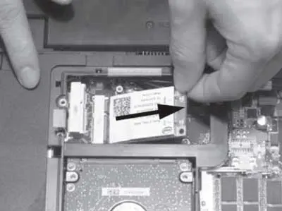

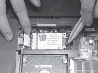

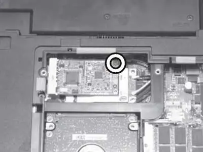

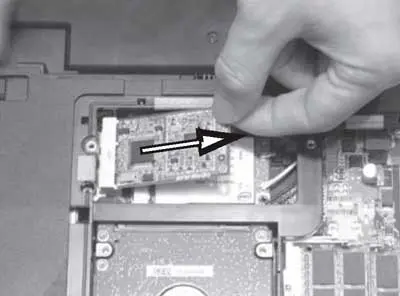

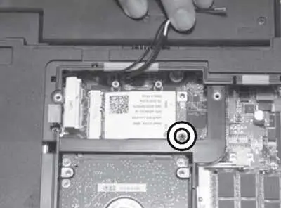

Снятие WLAN-модуля
Под модулем TV-тюнера находится WLAN-модуль. Для его извлечения отсоединяют от модуля разъемы (рис. 14) и откручивают винт (рис. 15). После чего модуль вынимают в направлении, указанном стрелкой (рис. 16).
Снятие WLAN-модуля
Рис. 14. Снятие WLAN-модуля
Снятие WLAN-модуля
Рис. 15. Снятие WLAN-модуля
Снятие WLAN-модуля
Рис. 16. Снятие WLAN-модуля

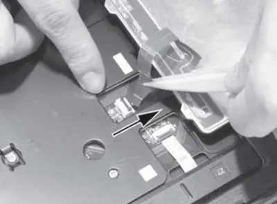

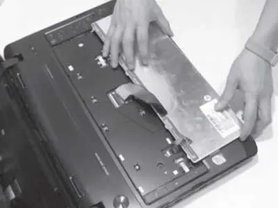

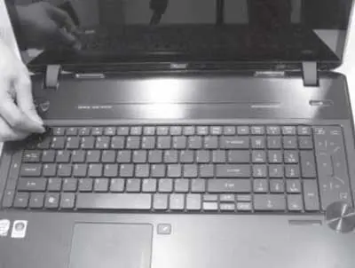

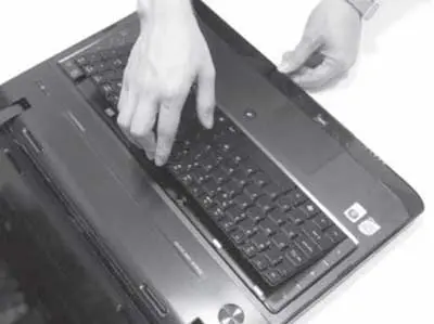

Снятие клавиатуры
1. Переворачивают ноутбук тыльной стороной к себе и снимают аккумуляторную батарею (рис. 1, 2).
2. Переворачивают ноутбук экраном к себе и нажимают на фиксаторы для разблокировки клавиатуры (рис. 17).
3. Аккуратно приподнимают клавиатуру за центр вверх со стороны экрана (рис. 18).

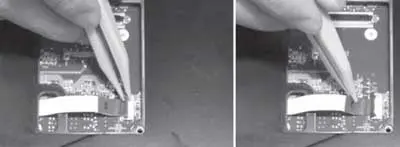

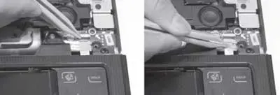

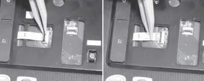

4. Переворачивают клавиатуру и отсоединяют шлейфы, соединяющие ее с материнской платой (рис. 19-22).
Снятие клавиатуры
Рис. 17. Снятие клавиатуры
Снятие клавиатуры
Рис. 18. Снятие клавиатуры
Снятие клавиатуры
Рис. 19. Снятие клавиатуры
Снятие клавиатуры
Рис. 20. Снятие клавиатуры
Снятие клавиатуры
Рис. 21. Снятие клавиатуры
Снятие клавиатуры
Рис. 22. Снятие клавиатуры

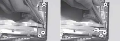

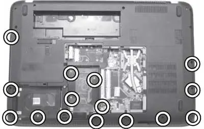

Снятие ЖК панели
Для дальнейшей разборки ноутбука снимают ЖК панель. Это делается еще и потому, что если панель не снять, то существует вероятность ее повреждения в процессе разборки. Прежде чем снимать ЖК панель, необходимо удалить декоративную пластиковую панель, прикрывающую доступ к креплениям ЖК панели и соединительным кабелям.
Для этого выполняют следующие действия:

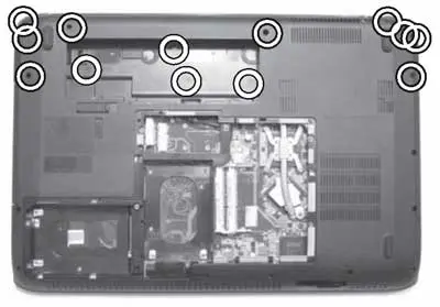

1. Переворачивают ноутбук тыльной стороной к себе и откручивают винты, показанные на рис. 23.
Предупреждение.Заднюю крышку ноутбука снимать нельзя, так как по ее обратной стороне проложены шлейфы - они могут повредиться.
Снятие ЖК панели
Рис. 23. Снятие ЖК панели
2. Переворачивают ноутбук панелью к себе и приподнимают пластиковую панель, как показано на рис. 24. При этом ее аккуратно кладут на клавиатуру и отсоединяют идущие к панели шлейфы (рис. 25).
Снятие ЖК панели
Рис. 24. Снятие ЖК панели
Снятие ЖК панели
Рис. 25. Снятие ЖК панели

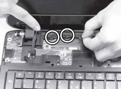

3. Устанавливают ноутбук на бок и смотрят, чтобы антенный кабель не был зажат корпусом (рис. 26).
Снятие ЖК панели
Рис. 26. Снятие ЖК панели

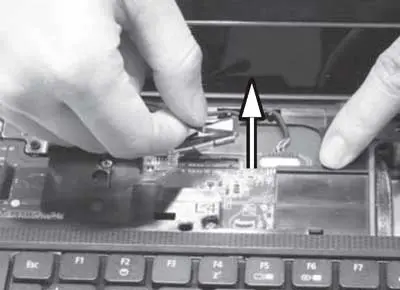

4. Вытаскивают антенный кабель из кабель-канала, освобождая его от зажимов (рис. 27).
5. Отсоединяют LVDS-кабель из разъема и освобождают его из защелок кабель-канала (рис. 28).
Снятие ЖК панели
Рис. 27. Снятие ЖК панели
Снятие ЖК панели
Рис. 28. Снятие ЖК панели

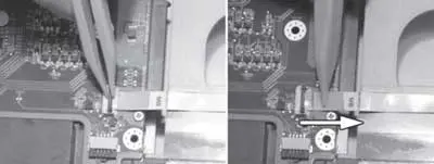

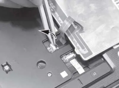

6. Отсоединяют микрофонный кабель от материнской платы и извлекают его из своего кабель-канала (рис. 29-30).
Снятие ЖК панели
Рис. 29. Снятие ЖК панели
Снятие ЖК панели
Рис. 30. Снятие ЖК панели

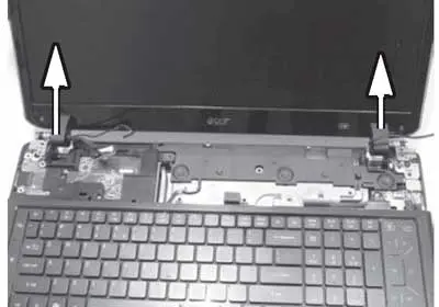

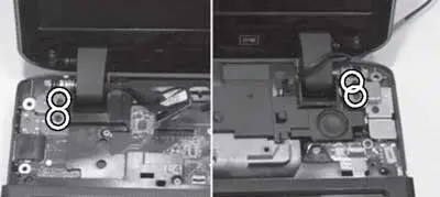

7. Откручивают 4 винта крепления ЖК панели к корпусу (рис. 31).
8. Аккуратно приподнимают ЖК панель двумя руками в направлении, указанном стрелками (рис. 32), и снимают ее.
Снятие ЖК панели
Рис. 31. Снятие ЖК панели
Снятие ЖК панели
Рис. 32. Снятие ЖК панели

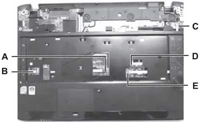

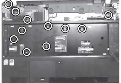

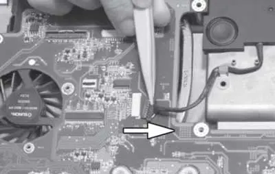

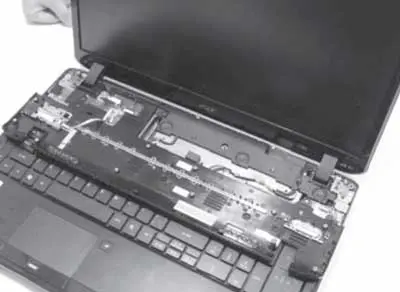

Снятие верхней части корпуса
1. Откручивают винты, указанные на рисунке (рис. 33).
2. Отсоединяют шлейфы A-E от материнской платы (рис. 34-38).
3. Откручивают винты, соединяющие верхнюю и нижнюю часть корпуса (рис. 39).
4. Снимают верхнюю часть корпуса, как показано на рисунке (рис. 40).
Рис. 33. Снятие верхней части корпуса
Рис. 34. Снятие верхней части корпуса
Рис. 35. Снятие верхней части корпуса
Рис. 36. Снятие верхней части корпуса
Рис. 37. Снятие верхней части корпуса
Рис. 38. Снятие верхней части корпуса
Рис. 39. Снятие верхней части корпуса
Рис. 40. Снятие верхней части корпуса

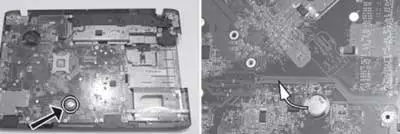

Снятие батареи CMOS
Аккуратно поддевают батарею в ее разъеме и вынимают ее (рис. 41).

4. Снимают Biuetooth-модуль (рис. 45).
Снятие батареи CMOS
Рис. 41. Снятие батареи CMOS
Снятие батареи CMOS

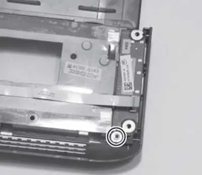

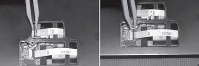

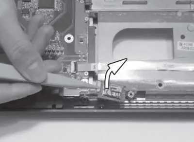

Отключение USB-разъемов
При снятии USB-разъемов нужно быть очень аккуратным, так как они представляют собой одно целое с нижней крышкой ноутбука, и поэтому в случае их поломки придется менять крышку.
1.Открывают защелку на шлейфе и отсоединяют шлейф от материнской платы (рис. 46).
2. Открывают защелку на USB-модуле и отсоединяют шлейф от модуля (рис. 47).
3. Откручивают винт, крепящий модуль к нижней части корпуса (рис. 48).
4. Снимают USB-модуль (рис. 49).
Рис. 48. Отключение USB-разъемов
Рис. 49. Отключение USB-разъемов

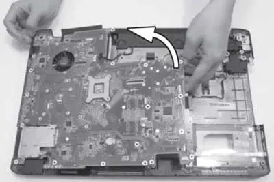

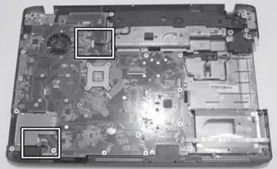

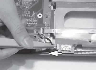

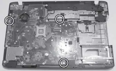

Снятие материнской платы
Теперь можно снимать непосредственно саму материнскую плату. Для этого:
1. Отсоединяют разъемы, как показано на рис. 50-52.
2. Откручивают три винта, фиксирующие материнскую плату к нижней крышке (рис. 53).
3. Аккуратно поддевают и извлекают материнскую плату (рис. 54). Плату кладут на ровную антистатическую поверхность.
Рис. 50. Снятие материнской платы
Рис. 51. Снятие материнской платы
Рис. 52. Снятие материнской платы
Рис. 53. Снятие материнской платы
Рис. 54. Снятие материнской платы

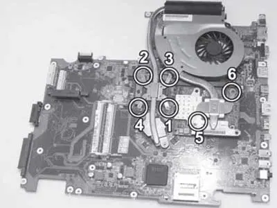

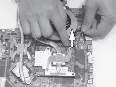

Демонтаж системы охлаждения
1. Отсоединяют разъем вентилятора от материнской платы (рис. 55).
2. Отсоединяют крепежные винты, указанные на рис. 56, и аккуратно снимают систему охлаждения.
Рис. 55. Демонтаж системы охлаждения
Рис. 56. Демонтаж системы охлаждения
При необходимости очищают лопасти вентилятора от пыли мягкой кисточкой и протирают этиловым спиртом.
Систему охлаждения необходимо снимать очень аккуратно. Дело в том, что со временем металлические элементы системы охлаждения прикипают к затвердевшей термопасте (она нанесена на центральный процессор, процессор видеокарты, микросхему моста). Резкий рывок при демонтаже системы охлаждения может запросто сколоть кристаллы процессоров или моста, после чего восстановить работоспособность ноутбука будет довольно проблематично.
При обратной сборке ноутбука необходимо удалить старую термопасту и затем нанести свежую. Наносить новую термопасту нужно тонким слоем 0,2...0,3 мм. Это можно сделать при помощи обычного безопасного лезвия, а излишки удаляют с помощью ватных палочек.
