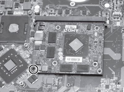

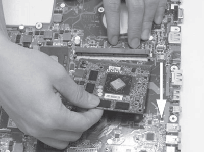

5. Разбирают ноутбук согласно методике, описанной в первой части статьи, снимают материнскую плату и демонтируют систему охлаждения. Снимают видеокарту:
- откручивают винты, крепящие радиатор к видеокарте (рис. 57), причем откручивать их необходимо в последовательности 2-1 (как показано на рисунке);
- откручивают винт крепления видеокарты к материнской плате (рис. 58);
- аккуратно вынимают видеокарту из разъема (рис. 59) и при необходимости заменяют ее заведомо исправной.

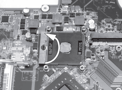

6. Снимают процессор:
- поворачивают винт крепления процессора по стрелке, показанной на рис. 60;
- аккуратно приподнимают процессор и вытаскивают его из соединителя (сокета) (рис. 61);
- при необходимости заменяют процессор на заведомо исправный.

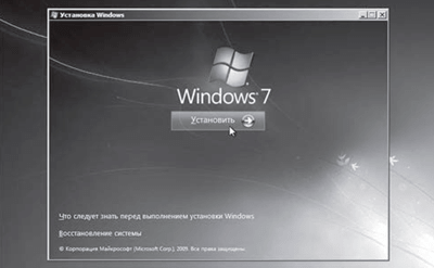

В ОС Windows 7 выполняют описанные выше шаги 1-2. Запустится программа установки Windows.
На первом экране задают языковые параметры, после чего на экране появится начальный экран установки Windows 7 (рис. 62). Далее делают следующие шаги:
1. Нажимают ссылку "Восстановление системы". Будет выполнена загрузка в Windows RE (рис. 63).

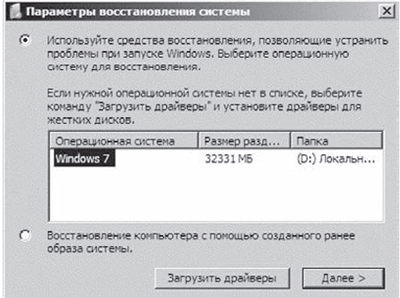

2. Выбирают систему, которую нужно восстановить, устанавливают переключатель в "Используйте средства восстановления" и затем нажимают кнопку "Далее". После этого появится окно с вариантами восстановления.
3. Выполняют описанный выше п.12 для Windows XP
