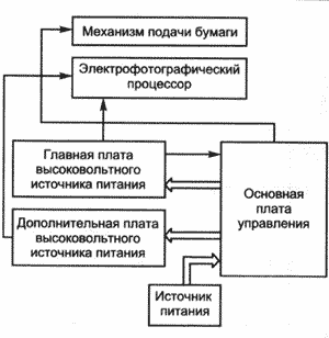

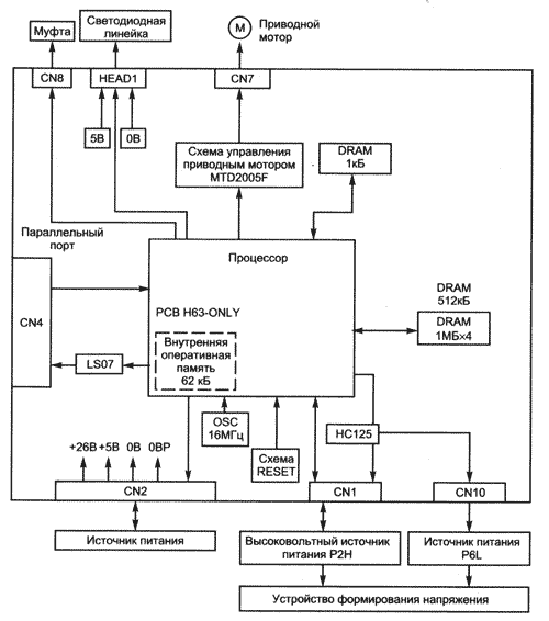

   Основная плата управления принтером содержит процессор MCPU, схему интерфейса, схему управления приводом. В состав управления приводом, входит схема управления светодиодной линейкой, приводным двигателем и электромагнитной муфтой. Источник питания вырабатывает два напряжения: +5 В и +26 В. Напряжение +5 В используется логическими схемами и высоковольтными источниками питания. Напряжение +26 В служит для управления приводным двигателем и электромагнитной муфтой.
Структурная схема принтера Okipage 6W
Рис. 2. Структурная схема принтера Okipage 6W

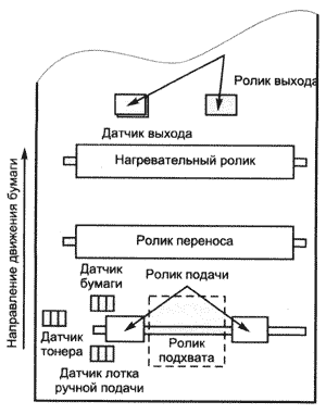

   На рис. 3 показано расположение датчиков принтера, в табл. 2 указано их назначение.
Расположение датчиков принтера Okipage 6W
Рис. 3. Расположение датчиков принтера Okipage 6W
Таблица 2
НаименованиеНазначениеСостояние датчика
Датчик лотка ручной (обходной) подачиКонтролирует наличие бумаги в обходном лоткеON - бумага вставлена в лоток
OFF - бумага отсутствует
Датчик бумагиКонтролирует наличие бумаги в лоткеON - бумага есть
OFF - бумаги нет
Датчик выхода (outlet sensor)Контролирует положение бумаги на выходе механизмаON - бумага есть
OFF - бумаги нет
Датчик тонераСигнализирует об окончании тонераON - низкое содержание тонера
OFF - тонер есть

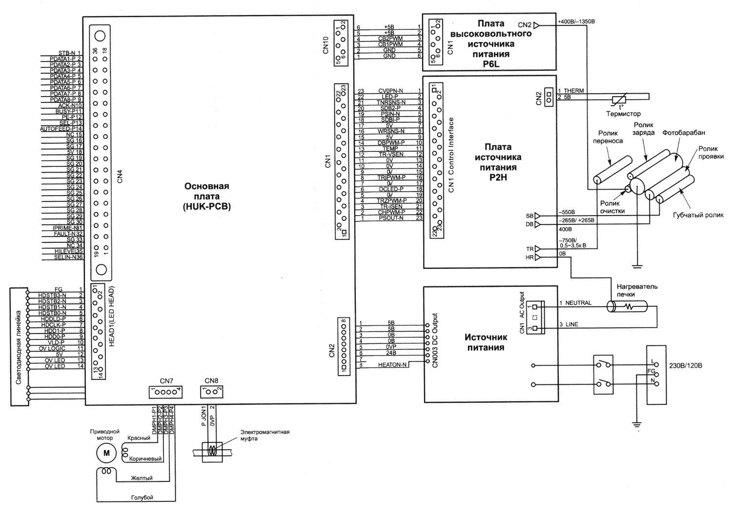

Схема соединений принтера Okipage 6W; Увеличить в новом окне
Рис. 4. Схема соединений принтера Okipage 6W

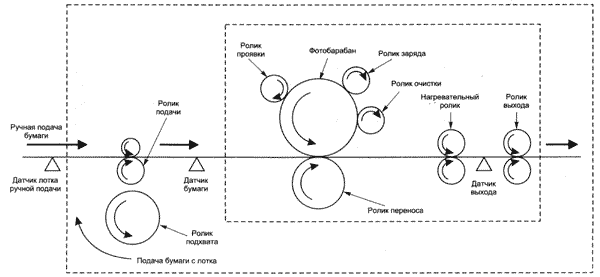

   На рис. 5 приведена схема движения бумаги в принтере.
Схема движения бумаги в принтере Okipage 6W
Рис. 5. Схема движения бумаги в принтере Okipage 6W

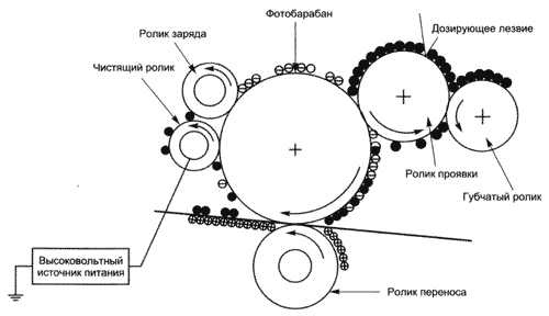

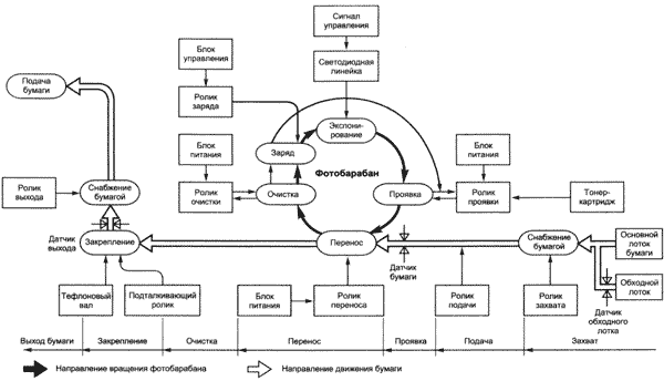

Процесс формирования изображения
Процесс формирования изображения принтером Okipage 6W
Рис. 6. Процесс формирования изображения принтером Okipage 6W
   Из рис. 6 видно, что процесс формирования изображения принтером включает в себя шесть основных стадий:

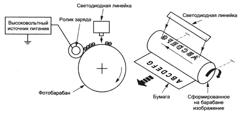

1. Заряд
   При помощи ролика заряда на поверхность фотобарабана (ФБ) наносится равномерный отрицательный заряд.
2. Экспонирование
   Свет от светодиодной линейки проецируется на поверхность ФБ, потенциал заряда на освещенных участках становится меньше, таким образом на поверхности фотобарабана формируется скрытое электростатическое изображение.

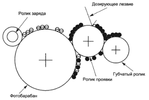

3. Проявка
   Отрицательно заряженные частицы тонера с магнитного ролика проявки переносятся на поверхность ФБ, скрытое электростатическое изображение становится видимым.

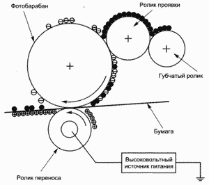

4. Перенос
   Ролик переноса заряжает поверхность бумаги потенциалом, обратным потенциалу частиц тонера, изображение с поверхности ФБ переносится на бумагу.
5.Очистка
   Ролик очистки притягивает частицы тонера, оставшиеся на ФБ после переноса тонера на бумагу, а с началом нового цикла формирования изображения возвращает тонер на ФБ.

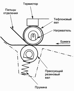

6.Закрепление
   Лист бумаги с нанесенным тонером (сформированным изображением) проходит через узел фьюзера между нагревательным (тефлоновым) и прессующим (резиновым) валом. Частицы тонера под воздействием высокой температуры и давлением вплавляются в бумагу.

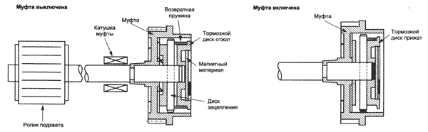

Устройство подхвата бумаги принтера Okipage 6W
Рис. 7. Устройство подхвата бумаги принтера Okipage 6W
   На рис. 7 показано, каким образом работает электромагнитная муфта ролика подхвата. При подаче напряжения +26 В на катушку муфты, шестерня ролика подхвата входит в зацепление с муфтой, ролик подхвата делает оборот и подхватывает бумагу, соответственно, когда напряжение 26 В не приложено к катушке муфты, нет захвата шестерни с муфтой и нет вращения.

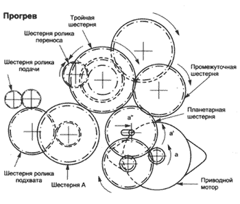

Работа привода в режиме прогрева принтера Okipage 6W
Рис. 8. Работа привода в режиме прогрева принтера Okipage 6W

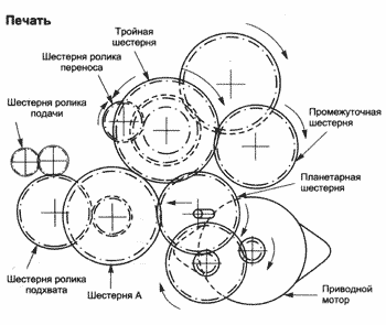

   На рис. 8 и 9 показана работа привода главного двигателя в режимах прогрева и печати соответственно.
Работа привода в режиме печати принтера Okipage 6W
Рис. 9. Работа привода в режиме печати принтера Okipage 6W
   Рис. 10, 11, 12, 13, 14, 15 иллюстрируют, соответственно, процессы заряда поверхности ФБ, экспонирования, проявки, переноса,закрепления и очистки.
Процесс зараяда поверхности фотобарабана принтера Okipage 6W
Рис. 10. Процесс зараяда поверхности фотобарабана принтера Okipage 6W
Процесс экспонирования принтера Okipage 6W
Рис. 11. Процесс экспонирования принтера Okipage 6W

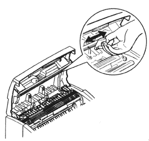

   Принтер OKIPAGE 6W имеет раздельный тонер-картридж (ресурс 1500 страниц при 5% заполнении) и drum-картридж (ресурс - 10 000 страниц). Как и все производители, OKI не рекомендует заправлять картридж неоригинальным тонером. Использование неоригинального тонер-картриджа может вызвать появление серого фона при печати либо приведет к преждевременному износу ФБ drum-картриджа. Очистка светодиодной матрицы должна производиться очень аккуратно специальным приспособлением либо мягкой неворсистой тканью (рис. 16). Излишнее усилие может привести к перекосу светодиодной матрицы и, соответственно, к дефекту при печати.
Процесс проявки принтера Okipage 6W
Рис. 12. Процесс проявки принтера Okipage 6W
Процесс переноса изображения принтера Okipage 6W
Рис. 13. Процесс переноса изображения принтера Okipage 6W

Процесс закркпления изображения принтера Okipage 6W
Рис. 14. Процесс закркпления изображения принтера Okipage 6W

Очистка светодиодной матрицы принтера Okipage 6W
Рис. 16. Очистка светодиодной матрицы принтера Okipage 6W
