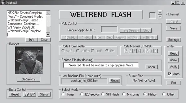

Работа с программатором Postal в режиме Weltrend

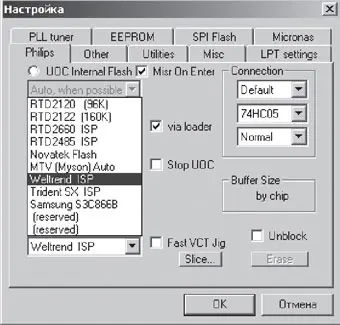

На момент написания статьи работа с чипами Weltrend поддерживается только версией для параллельного порта. Подключение к телевизорам (мониторам) на процессоре Weltrend для чтения и записи прошивок происходит через разъем VGA (линии SDA-SCL) либо HDMI. Для выбора режима работы программы с процессорами Weltrend в группе "Select Mode" отмечают пункт "Philips", затем нажимают кнопку "Settings" и на странице настроек отмечают пункт "Realtek/Novatek/...". Далее из выпадающего списка (рис. 2) выбирают "Weltrend ISP", после чего нажимают OK для подтверждения выбора. Если необходимо, можно настроить физические параметры порта (скорость).
Вид окна настроек программы при работе с процессорами Weltrend
Рис. 2. Вид окна настроек программы при работе с процессорами Weltrend
Разработчики изначально планировали автоматически детектировать чипы от Weltrend, однако это оказалось невозможно. Тем не менее, если планируется чтение Flash-памяти, то можно попытаться сразу включить режим ISP кнопкой "Set ISP". Будет произведена попытка подключения перебором имеющихся комбинаций, которая обычно заканчивается успешно. Если же планируется запись Flash-памяти, то необходимо перед нажатием "Set ISP" выбрать тип процессора кнопкой "Status". Например, WT61P805 требует явного выбора, иначе он детектируется как WT61P8 и не будет разблокирован для записи. Если необходимо, для установки типа можно нажать "Out ISP" (отключиться от ISP), выбрать процессор и снова подключиться ("Set ISP").
Помимо разной системы команд, различные серии процессоров Weltrend отличаются объемом внутренней Flash-памяти. После подключения в ISP кнопка "Status" меняет назначение - с ее помощью можно вручную уточнить читаемый или записываемый объем данных. Обычно это не требуется, т.к. файл для загрузки, как правило, подогнан по размеру, а читать лучше максимальный объем, затем проверить файл сторонним редактором и обрезать под нужный раз-мер при отсутствии полезных данных. В то же время следует помнить, что попытка записи в чип большего объема данных, чем емкость его Flash-памяти, приведет к ошибке, в этом случае запись придется повторить, выставив правильные параметры. Кнопка "Status" переключает значения последовательно по кругу.
В нормальном режиме кнопку "Set ISP" нажимают после подачи питания на целевой процессор. Ожидание "холодного" старта процессора в программе не пред-усмотрено, это никогда не требовалось, но при необходимости ничто не мешает экспериментировать с моментом подачи питания на процессор.
Вид окна программы в режиме Weltrend
Рис. 3. Вид окна программы в режиме Weltrend
В остальном работа с программатором Postal в режимах чтения, записи и проверки Weltrend не отличается от работы с другими процессорами, при чтении сначала создается файл temp_backup.bin, затем он сразу же конвертируется в формат hex (см. рис. 3).
После завершения работы с ISP процессора Weltrend необходимо нажать кнопку "Out ISP", программа пошлет специальную последовательность для отключения ISP-режима. При работе с процессорами Weltrend кнопка "Reset" просто переоткрывает порт LPT.
