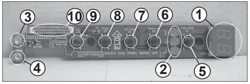

Плата ПУ расположена в пластмассовом корпусе, закрепленном на корпусе планшетного сканера с левой стороны. На ней установлены следующие элементы индикации и управления:
Рис. 1. Плата панели управления Ricoh Aficio SP 100SU
Рис. 1
  • 2-разрядный светодиодный индикатор LED 4 «Экран» (1);
  • три зеленых светодиода LED 1-LED 3 «Экран уровня плотности» (2);
  • синий светодиод LED 5 «Индикатор питания» (3);
  • красный светодиод LED 6 «Индикатор предупреждения» (4);
  • кнопка S1 «Количество копий» (5);
  • кнопка S2 «Плотность» (6);
  • кнопка S3 «Копия удостоверения личности» (7);
  • кнопка S4 «Сброс/Стоп» (8);
  • кнопка S5 «Пуск» (9).
Для подключения платы ПУ к плате форматера установлен разъем P704 (10 на рис. 1).

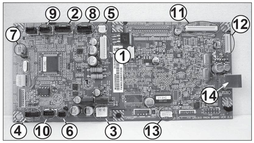

Плата форматера закреплена на правой металлической боковине. Она выполняет следующие функции:
  • обмен данными по интерфейсу USB 2.0;
  • обработку данных для печати;
  • формирование команд управления блоком лазера;
  • управление двигателем узла подачи и транспорта бумаги;
  • управление соленоидом муфты подачи бумаги;
  • анализ состояния датчиков МФУ;
  • управление источниками высоких напряжений;
  • управление узлом термозакрепления;
  • управление планшетным сканером устройства.
На плате форматера расположены следующие разъемы:
Рис. 2. Плата форматера Ricoh Aficio SP 100SU
Рис. 2
  • P001 платы источников питания (1);
  • P002 платы высоковольтных источников питания (2);
  • P003 датчика крышки картриджа (3);
  • P011 двигателя привода редуктора (4);
  • Р012 соленоида подачи бумаги (5);
  • Р013 датчика начала листа (6);
  • Р014 датчика лотка выхода бумаги (7);
  • P021 платы управления светодиодом блока лазера (8);
  • P022 платы управления двигателем привода зеркала блока лазера (9);
  • P041 термистора узла термозакрепления и датчика выхода бумаги (10);
  • P104 платы ПУ (11);
  • P107 сканирующей линейки блока сканера (12);
  • P109 двигателя привода каретки блока сканера (13);
  • CN101 — USB-разъем подключения МФУ к компьютеру (14).

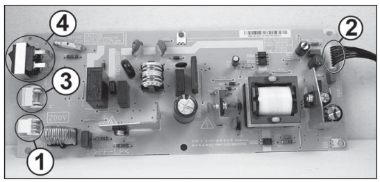

Плата ИП расположена на задней металлической крышке устройства. На ней размещены низковольтные источники питания напряжением +5 и +24 В, а также схема высоковольтной части управления узлом термозакрепления. На плате также расположены следующие компоненты:
Рис. 3. Плата источников питания Ricoh Aficio SP 100SU
Рис. 3
  • разъем CN101 (1) подключения нагревательного элемента (галогенной лампы) узла термозакрепления;
  • разъем CN202 (2) подключения жгута от платы форматера;
  • разъем CN201 (3) подачи питания (220 В) на МФУ;
  • SW101 (4) — выключатель питания устройства.

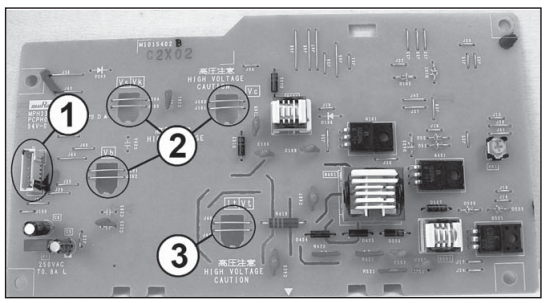

Плата высоковольтных ИП закреплена на левой металлической боковине устройства. На ней реализованы источники высоких напряжений, необходимые для питания элементов картриджа и вала переноса. На ней расположены: разъем (1 на рис. 4) подключения жгута от платы форматера и четыре контактных площадки (2 и 3). Подача высоких напряжений на элементы картриджа реализована контактными площадками (2 на рис. 4). Напряжение на вал переноса подается через контактную площадку (3 на рис. 4).

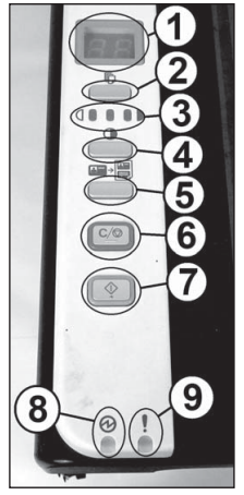

На панели управления размещены следующие элементы:
Рис. 5. Панель управления Ricoh Aficio SP 100SU
Рис. 5
  • 2-разрядный светодиодный экран (1 на рис. 5) отображения количества копий или кода ошибки устройства.
  • Клавиша «Количество копий» (2) для изменения количества копий при копировании.
  • Экран указания плотности (3) для отображения одного из трех уровней плотности (светлее, норма, темнее).
  • Клавиша «Плотность» (4) для установки плотности распечатываемого документа.
  • Клавиша «Копия удостоверения личности» (5) для копирования удостоверения личности.
  • Клавиша «Сброс/Стоп» (6) для отмены выполняемого задания на печать.
  • Клавиша «Пуск» (7) — для начала копирования и возобновления печати после ее остановки по причине израсходования бумаги или неправильной настройки ее параметров.
  • «Индикатор питания» (8) загорается синим цветом при включении питания аппарата и светится постоянно при готовности устройства к приему данных от компьютера. При приеме данных, сканировании или выполнении задания печати индикатор мигает.
  • «Индикатор предупреждения» (9) загорается красным цветом, если в аппарате закончилась бумага, параметры бумаги не соответствуют установкам драйвера, а также при обнаружении неисправности или других отклонений от нормы.
