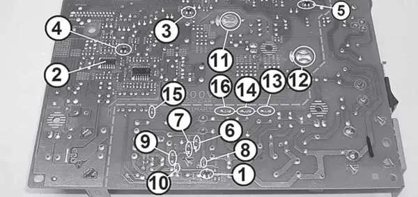

Электроника принтера реализована на трех платах:
1. Power supply PCB (плата источников питания). Она расположена с левой стороны принтера. На плате размещены источник питания (выходное напряжение 24 В), схема управления узлом термозакрепления и источники высоких напряжений. На ней также расположены разъемы для подключения датчиков регистрации и наличия картриджа J202 (6 на рис. 3), выхода бумаги J203 (8), ширины бумаги J205 (7), датчик (10) передней крышки, а также разъемы для подключения нагревательного элемента J102 (5) и датчика температуры J204 (9) узла термозакрепления. Напряжение на вал переноса подается кабелем (11), а на вал первичного заряда и магнитный вал - с помощью контактных площадок J304 (11 на рис. 2) и J301 (12) соответственно. Сетевое напряжение подается на принтер через разъем INL1 (35 на рис. 1).
Часть 1 платы Power supply PCB, вид сверху
Рис. 1. Часть 1 платы Power supply PCB, вид сверху
Плата Power supply PCB, вид снизу
Рис. 2. Плата Power supply PCB, вид снизу
Часть 2 плата Power supply PCB, вид сверху
Рис. 3. Часть 2 плата Power supply PCB, вид сверху
