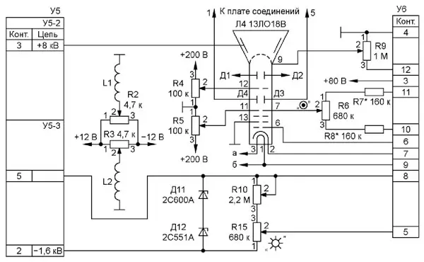

Схема выпрямителя -1600 В
Рис. 4. Схема выпрямителя -1600 В
Схема цепи ООС
Рис. 5. Схема цепи ООС
Но надо иметь в виду, что схема блока в более новом приборе слегка отличается. На рис. 4 приведена схема выпрямителя -1600 В, в ней наибольшие отличия. Кроме того, изменены номиналы некоторых элементов. Сопротивление резистора П4 увеличено с 12 до 16 кОм, сопротивление резистора П7 уменьшено с 1 кОм до 560 Ом (см. рис. 1). Для более точной стабилизации напряжения на катоде ЭЛТ компенсируются изменения напряжения на динамическом сопротивлении стабилитронов Д11 и Д12 с суммарным напряжением стабилизации 150 В в цепи -1600 В, для чего эти стабилитроны включены в цепь ООС (рис. 5). Фактически ВВ-блок наиболее точно стабилизирует напряжение именно на катоде ЭЛТ. Поэтому при ремонте блока отдельно от осциллографа между выводами 2 и 5 нужно включить стабилитрон (стабилитроны) с напряжением стабилизации около 150 В (анодом к выводу 2).

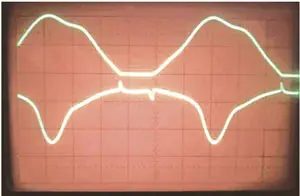

Осциллограмма коллекторного и базового напряжений транзистора Т2 относительно эмиттера
Рис. 6. Осциллограмма коллекторного и базового напряжений транзистора Т2 относительно эмиттера
На рис. 6 приведена осциллограмма коллекторного и базового напряжений транзистора Т2 относительно эмиттера. Верхний луч - коллекторное напряжение (20 В/дел), нижний - базовое (0,2 В/дел), коэффициент развёртки - 20 мкс/дел. Нулевые линии - первая и пятая, считая снизу. Хорошо виден момент захода транзистора Т2 в насыщение.

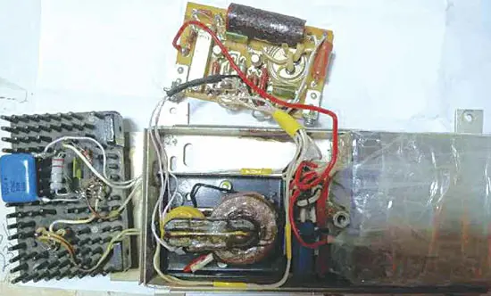

Вид на монтаж блока при снятой крышке экрана трансформатора, теплоотводе транзисторов Т1 и Т2 и плате электроники
Рис. 7.  Вид на монтаж блока при снятой крышке экрана трансформатора, теплоотводе транзисторов Т1 и Т2 и плате электроники
На рис. 7 показан вид на монтаж блока при снятой крышке экрана трансформатора, теплоотводе транзисторов Т1 и Т2 и плате электроники. Монтаж проводов был несколько оптимизиро-ван с целью максимального сокращения длины ВВ-проводов от трансформатора к умножителю и выпрямителю, поскольку эти провода являются источником помех. Подключать высоковольтный вывод ТВС лучше одним проводом, а входы выпрямителя и умножителя соединить между собой.
Несколько дополнительных замечаний по налаживанию. В случае отсутствия генерации и безошибочном монтаже следует поменять местами выводы коллекторной или базовой обмотки ВВ-трансформатора. При первом включении блок лучше питать пониженным напряжением (9...12 В) и контролировать потребляемый ток. При работе вхолостую блок не должен потреблять ток более 0,26 А. После установки в осциллограф потребление блока у меня оказалось равным 0,32...0,34 А в зависимости от яркости луча.
