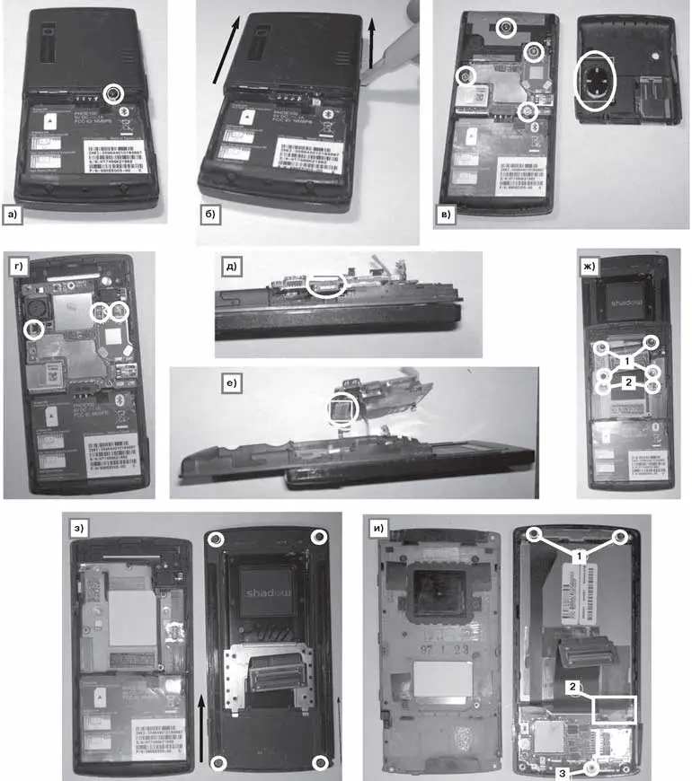

Разборка телефона
1. Включают телефон, снимают крышку аккумуляторного отсека, SIM-карту и карту памяти.
2. Откручивают винт, фиксирующий заднюю крышку (рис. 1а).
3. С помощью специального приспособления или старой SIM-карты аккуратно раскрывают удерживающие заднюю крышку защелки и снимают ее. На этом этапе доступна замена полифонического динамика, закрепленного на задней крышке (рис. 1б, в).
4. Откручивают 4 винта, фиксирующие системную плату и GSM-антенну (рис. 1в);
5. Снимают GSM-антенну.
6. Отсоединяют разъемы вибромотора и боковых кнопок (рис. 1г).
7. Аккуратно приподнимают системную плату и отсоединяют шлейф подложки клавиатуры (рис. 1д).
8. Открывают механизм слайдера, отводят системную плату телефона в сторону и отсоединяют межплатный шлейф (рис. 1е).
9. При необходимости замены модуля камеры отсоединяют его от системной платы телефона.
10. Откручивают 4 винта, соединяющих механизм слайдера с его задней частью (рис. 1ж, поз. 1).
11. Сдвигают нижнюю часть механизма слайдера против хода его открытия (до вывода из зацепления защелок) и снимают ее (рис. 1ж, поз. 2).
12. Откручивают 4 винта, фиксирующих переднюю панель устройства (рис. 1з).
13. С помощью специального приспособления или старой SIM-карты аккуратно выводят из зацепления боковые защелки и снимают механизм слайдера. Механизм слайдера следует снимать особенно осторожно, чтобы не повредить межплатный шлейф.
14. Откручивают 2 винта, удерживающие часть межплатного шлейфа с контактами разговорного динамика (рис. 1и, поз. 1). На этом этапе можно заменить разговорный динамик.
15. Отсоединяют шлейф дисплея (рис. 1и, поз. 2).
16. При необходимости замены дисплея или передней панели аппарата освобождают боковые защелки дисплея и снимают его.
17. Для снятия межплатного шлейфа откручивают фиксирующий винт (рис. 1и, поз. 3) и, освободив боковые защелки, снимают межплатный шлейф.
Разборка HTC Juno
Рис. 1. Разборка HTC Juno
Сборка телефона производится в обратном порядке.
