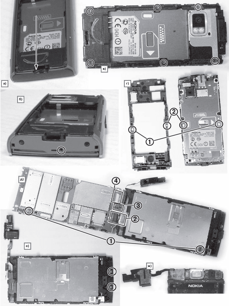

Для разборки Nokia X6-00 понадобятся следующие инструменты:
1. Пинцет с загнутыми губками.
2. Отвертка с профилем TorxPlus №5.
3. Крестовая отвертка.
4. Приспособление SS-93, представляющее собой лопатку из мягкого пластика. При его отсутствии можно воспользоваться "шпателем" из набора детского пластилина.
5. Пластинка из мягкого пластика толщиной примерно 0,5 мм (SRT-6). При ее отсутствии можно воспользоваться старой SIM-картой или любой другой подходящей по толщине пластиной, изготовленной из мягкого пластика.
6. Приспособление SS-195 либо, при его отсутствии, плоский пластмассовый шпатель шириной 30...35 мм.
Разборку Nokia X6-00 выполняют в следующем порядке (рис. 1):
1. Выключают телефон, снимают заднюю крышку, вынимают аккумулятор, SIM-карту и карту памяти.
2. Снимают декоративную заглушку, находящуюся в нижней части телефона. К корпусу устройства она прикреплена за счет двухстороннего скотча (рис. 1а).
3. Откручивают шуруп, удерживающий декоративную панель задней части корпуса (рис. 1б).
4. Перевернув телефон дисплеем вниз, аккуратно снимают декоративную накладку задней части корпуса, поднимая ее вверх (начиная с нижней части устройства).
5. Откручивают 6 саморезов, удерживающих внутреннюю часть задней панели устройства, где размещены полифонические динамики, и снимают ее (рис. 1в, г). При выполнении операции следует проявлять осторожность, чтобы не повредить гибкий печатный проводник, расположенный в гнезде для подключения гарнитуры.
6. Аккуратно приподнимают плату и отсоединяют разъемы подключения клавиатуры (1 на рис. 1д).
7. Поднимают плату и отсоединяют разъемы шлейфа телефона, содержащего разъем для подключения гарнитуры (2 на рис. 1д), сенсорной панели (3) и дисплея (4). При необходимости выполнения ремонта платы телефона дальнейшая разборка телефона не требуется.
8. Для снятия накладки клавиатуры (например, с целью замены шлейфа клавиатуры или при замене корпуса телефона) выводят из зацепления фиксаторы, находящиеся с внутренней стороны рамки дисплея (рис. 1е).
9. Для замены шлейфа с разъемом для подключения гарнитуры, фронтальной камеры и других элементов снимают декоративную панель, разговорный динамик, а затем отклеивают этот шлейф от пластикового каркаса средней части телефона (рис. 1ж).
10. При необходимости замены дисплея выводят из зацепления защелки, удерживающие сенсорную панель, и снимают ее. Если нет уверенности в том, что дисплей неисправен,при демонтаже не следует его изгибать (он приклеен к средней части аппарата на двухсторонний скотч).
Сборка устройства осуществляется в обратном порядке. При подключении разъемов клавиатуры и сенсорной панели (после установки на место платы телефона они находятся с внутренней стороны) не следует использовать острые предметы, так как при этом можно повредить соответствующие шлейфы.

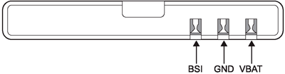

Таблица 2. Назначение контактов аккумуляторной батареи BL-5J
Контакт
Обозначение
Описание
1
BSI
Индикатор состояния батареи (Battery Size Indicator)
2
GND
Общий
3
VBAT
Выходное напряжение аккумулятора
Контакт BSI служит для косвенного определения емкости аккумуляторной батареи и контроля за ее температурным режимом. Технически этот контакт представляет собой среднюю точку резистивного делителя напряжения, включенного между контактами GND и VBAT. В телефоне Nokia X6-00 контакт BSI непосредственно соединен с выводом L11 контроллера питания N2200. Неисправность линии BSI может проявляться в двух вариантах:

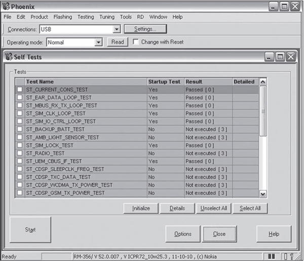

Тестируют телефон с помощью программы Phoenix, для чего запускают самотестирование ("selftests") телефона в режиме "Local mode" и "Test Mode". Расшифровка результатов самотестирования приведена в таблице 4.

Тестирование телефона выполняют в следующем порядке:
1. Подключают телефон к ПК.
2. Запускают Phoenix и подключают телефон в "Test Mode" или "Local mode", выбрав соответствующий пункт в выпадающем списке "Operating mode" основного диалогового окна Phoenix.
3. В пункте "Testing" главного меню Phoenix выбирают пункт "Self tests", после чего в выведенном на дисплей диалоговом окне отмечают флажками нужные тесты (рис. 2).
4. Нажимают кнопку "Start" и ожидают окончания тестирования. Сообщение "Passed" в столбце "Results" напротив соответствующего пункта списка тестов говорит об успешном прохождении теста, а "Failed" - о сбоях.
Диалоговое окно Self Tests
Рис. 2. Диалоговое окно Self Tests
