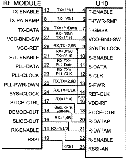

Состояние выходов микросхемы U10
Рис. 2
Неисправен модуль РЧ
   При подозрениях на неисправность одного из радиочастотных модулей (на трубке или базе) контролируют их работу, проверив уровни на выходах микросхемы U10, сигналы которой обеспечивают управление РЧ модулем. На рис. 2 показаны состояния выходов микросхемы U10, когда сформированы слот ожидания (Idle), предварительный (Blind) и активный (Active). Эти состояния на схеме показаны через «слэш» (например, 1/1/0).
