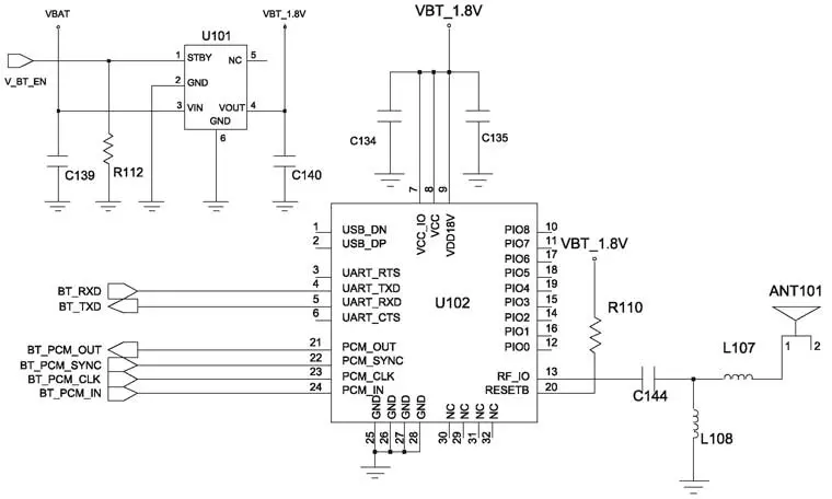

Не работает интерфейс Bluetooth
1. Включают Bluetooth через меню телефона.
2. На конденсаторе С139 проверяют наличие напряжения V_BAT (рис. 16).
3. На конденсаторе С140 проверяют наличие напряжения 1,8 В. При его отсутствии - заменяют U101.
4. Проверяют дроссели L107, L108, конденсатор С144 и сборку ANT101.
5. Заменяют U102.
Фрагмент принципиальной схемы
Рис. 16. Фрагмент принципиальной схемы
