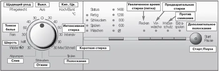

Конфигурирование с ПУ ЭМ СМ BOSCH линейки MAXX6 и аналогичных моделей SIEMENS
Электронные модули СМ BOSCH линейки MAXX6 (например, серии WLX, WAE и др.), как и СМ SIEMENS с аналогичным ЭМ (без переключателей на "ремонтном" ЭМ), конфигурируются не-посредственно с ПУ. В СМ BOSCH и SIEMENS ПУ имеют разный внешний вид, но основное различие заключается в расположении и количестве кнопок дополнительных функций: в СМ SIEMENS эти кнопки размещены горизонтально, а в СМ BOSCH - вертикально.
На рис. 2 показан внешний вид одной из версий ПУ СМ SIEMENS.
Рис. 2. Внешний вид ПУ СМ SIEMENS
Рассмотрим порядок конфигурирования "ремонтного" ЭМ на примере этого ПУ.
Активация режима конфигурирования
- Селектор программ устанавливают на 12-ю позицию по часовой стрелке ("Fain" ("Тонкое белье"), 30 °С);
- дожидаются момента, когда начнет мигать кнопка "СТАРТ";
- нажимают и не отпускают кнопку выбора числа оборотов барабана при отжиме;
- переводят селектор на одно положение (11 позиция) против часовой стрелки ("Kalt" ("Холодная вода");
- отпускают кнопку выбора числа оборотов.
СМ находится в режиме конфигурирования, кнопка "СТАРТ" постоянно светится.
Конфигурирование ЭМ
После того как СМ была переведена в режим конфигурирования ЭМ, изменяя положение селектора программ, выбирают нужный параметр:
- в позиции селектора 2 ("Koch/Bunt" ("Кип./Цв."), 40°С) устанавливают варианты назначения функциональных кнопок (см. табл. 7);
- в позиции селектора 3 ("Koch/Bunt" ("Кип./Цв."), 60°С) устанавливают варианты скорости отжима (см. табл. 8);
- в позиции селектора 4 ("Intensiv" ("Интенсивная стирка"), 40°С) управляют логическим подключением аквастопа ("0" - без аквастопа; "1" - аквастоп подключен);
- в позиции селектора 5 ("Intensiv" ("Интенсивная стирка"), 90°С) выбирают, подключена ли горячая вода к СМ ("1") или нет ("0").
Примечания.
1. При конфигурировании ЭМ позиции селектора программ показаны в соответствии с рис. 2.
2. В СМ с дисплеем значения параметров конфигурирования выбираются кнопкой предварительной установки окончания работы, а в СМ без дисплея - кнопкой выбора числа оборотов отжима.
3. Все изменения при конфигурировании ЭМ сохраняются после выключения и включения СМ.
4. В табл. 7 имеются две позиции, в которых совпадает светодиодная индикация (на дисплее - 4 и 9), но имеющие различные функциональные назначения.
