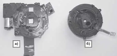

Условно узел можно разделить на две основные части - базовый неподвижный блок и систему выдвигающихся колец (ствол). Базовый блок, изображенный на рис. 1а, содержит в своей конструкции главный шлейф объектива, электромотор трансфокатора с редуктором, линзовый блок фокусировки и сенсоры сервоситемы.
Основные части объектива (а — базовый блок объектива, б — система выдвигающихся колец)
Рис. 1. Основные части объектива (а - базовый блок объектива, б - система выдвигающихся колец)
Основные составляющие системы выдвигающихся колец (рис. 1б):
- кольцо привода, на котором размещены зубчатые насечки и серворазметка;
- внутреннее кольцо привода (направляющее);
- второе кольцо привода;
- промежуточное выдвижное кольцо;
- линзовый блок затвора;
- линзовый блок трансфокатора.

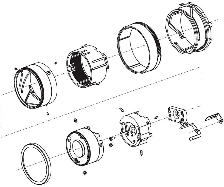

Вид в разборе этих частей проиллюстрирован рис. 2, 3.
Компоненты системы выдвигающихся колец
Рис. 2. Компоненты системы выдвигающихся колец
Рис. 3. Компоненты системы выдвигающихся колец
