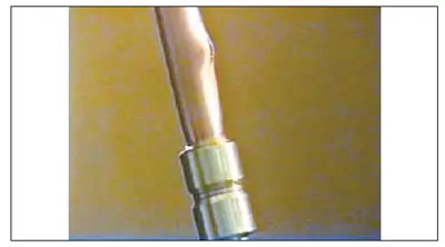

Lokring-соединение (см. рис. 1) гарантирует качественную связь между трубками - с различными диаметрами, из различных материалов (позволяет соединять, медные и алюминиевые трубки), что очень сложно при обычных методах пайки).
Рис. 1. Вид готового локрингового соединения "AL-CU" (алюминий-медь)

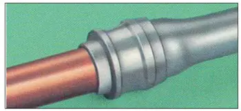

 Чтобы выполнять Lokring-соеди-нения (локринговые соединения), нужно иметь комплект из соединителей, жидкого герметика-уплотнителя LOKPREP и специализированного приспособления - клещей со сменными губками нескольких типоразмеров(см. рис. 2).

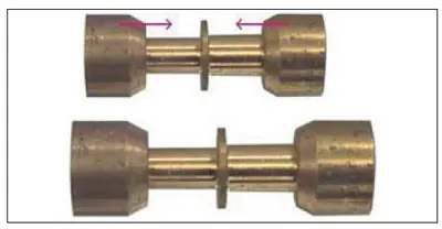

Муфта LOKRING
Сама муфта в сборе LOKRING выполнена из 2-х колец и, собственно, самой муфты.
Рис. 2. Внешний вид специализированных клещей
Две трубки, которые нужно соединить между  собой должны быть вставлены в противоположные отверстия муфты. Соединение заранее смонтировано, то есть эти два кольца уже установлены на концах муфты.
Соединение двух трубок происходит за счет сближения этих двух колец, при скольжении по рукаву-муфте (навстречу), пока они не упрутся в центральное неподвижное кольцо ограничителя в середине муфты (рис. 3). Особая внутренняя конфигурация колец плотно сжимает муфту и, следовательно - трубки, находящиеся в том же самом рукаве-муфте. Адгезия между трубками и рукавом-муфтой является полной. Малые зазоры вдоль периметра стенок трубок являются визуальным подтверждением, что Lokring-соединение выполнено правильно. Теперь газонепроницаемое соединение создано между трубками, а изменение диаметра трубок является очень малым и не мешает проходу хладагента в системе.
Рис. 3. Внешний вид муфты LOKRING

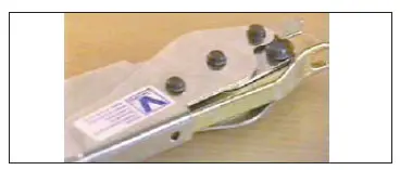

Номенклатура размеров этих ло-кринговых соединений широка, она позволяет подобрать детали для любых сочетаний диаметров трубок и материалов. Это: переход на капиллярную трубку, различные заглушки (см. рис. 10) и разветвители.
Рис. 4. Пример локрингового переходника для трубок различных диаметров

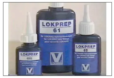

Жидкий герметизирующий состав LOKPREP
Для более плотного соединения между трубками (внутри соединения LOKRING), используют еще и специальный герметик LOKPREP (рис. 5).
Рис. 5. Варианты упаковки герметика LOKPREP
Жидкий уплотнитель LOKPREP - анаэробная жидкость, имеющая в своем составе эластичное вещество. Он гарантирует качественное уплотнение между трубками из различных материалов.

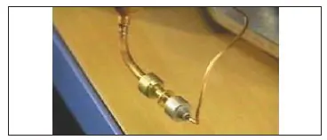

Надежность локрингового соединения иллюстрирует рис. 6 - даже при разрыве трубки муфта остается целой.
Рис. 6. Пример прочности локрингового соединения
