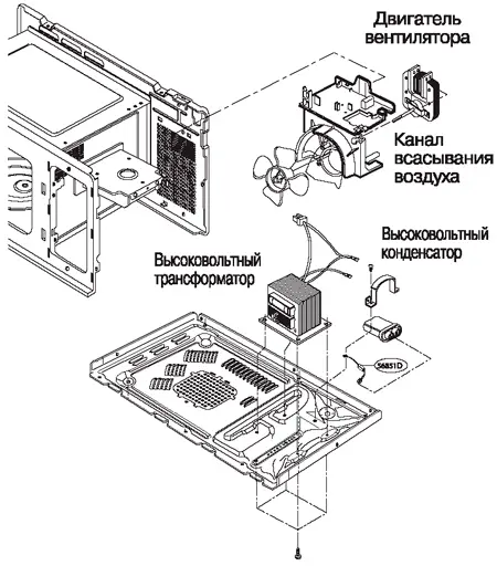

Для снятия высоковольтного трансформатора необходимо отсоединить провода от высоковольтного конденсатора, магнетрона и от самого трансформатора, после чего выкручивают винт, с помощью которого трансформатор крепится к плате основания, как это показано на рис. 17 (снизу).
Снятие высоковольтного трансформатора
Рис. 17. Снятие высоковольтного трансформатора
Для снятия воздуховода (канала всасывания воздуха) в сборе с двигателем вентилятора отсоединяют провода от терморегулятора магнетрона и выкручивают винт крепления воздуховода к магнетрону (рис. 17 вверху).

Для снятия двигателя вентилятора отсоединяют провода от него, а также от фильтра подавления помех и высоковольтного конденсатора, выкручивают винты крепления канала всасывания воздуха в сборе к камере-резонатору печи и винт заземления высоковольтного диода. Затем откручивают винт кронштейна высоковольтного конденсатора (см. рис. 17 внизу) и два винта крепления двигателя вентилятора в сборе к каналу всасывания воздуха.
