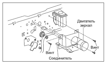

Узел двигателя зеркал (только для модели SF-7370)
Для снятия узла двигателя зеркал выполняют следующие действия:
-    снимают заднюю панель, предварительно открутив два винта;
-    отсоединяют соединитель и зажим проводов;
- снимают узел двигателя зеркал, предварительно открутив три винта (рис. 7).
Рис. 7

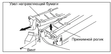

Узел отделения бумаги
Для снятия узла отделения бумаги вначале открывают механизм, затем откручивают два винта и вынимают из аппарата узел отделения бумаги (рис. 13).
Рис. 13

Нижний прижимной ролик
Для снятия нижнего прижимного ролика выполняют следующие действия:
-    снимают верхнюю часть узла термозакрепления;
-    с передней и задней сторон рамы откручивают два винта, а затем снимают узел направляющей бумаги узла термозакрепления (рис. 16);
Рис. 16
- снимают нижний прижимной ролик.
