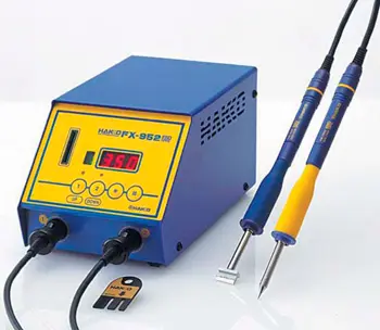

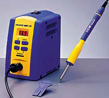

Станция FX-952 (рис. 1) объединяет в одном корпусе две независимые автономные станции FX-951 (рис. 2), что позволяет работать одновременно двумя паяльниками с различными профилями паяльных головок.
Паяльная станция HAKKO FX-952
Рис. 1. Паяльная станция HAKKO FX-952
Паяльная станция HAKKO FX-951
Рис. 2. Паяльная станция HAKKO FX-951
В станциях HAKKO FX-951, FX-952 и FM-202 применяются паяльники мощностью 70 Вт, а в станции HAKKO 938 - 90 Вт. Станции обеспечивают скорость нарастания температуры 16...20°С/сек.
Электронные блоки всех станций управляются микропроцессором и обладают целым рядом сервисных возможностей, которые стали необходимыми при переходе на бессвинцовую пайку. Отметим некоторые из них:
1. Цифровая индикация всех характеристик и режимов.
2. Облегченный процесс установки параметров при помощи ключ-карты.
В комплект каждой паяльной станции HAKKO входит ключ-карта. Она используется для ввода данных. Когда карта вынимается из щели, все установки параметров и температуры "блокируются" в памяти системы. Это не только обеспечивает строгий контроль процесса (карта находится у технолога, мастера участка и т.д.), но также исключает возможность произвольного, по своему усмотрению, измения режимов пайки операторами (монтажниками).

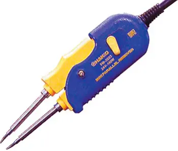

Совместно со станцией FM-202 могут быть использованы два типа термопинцетов: FM-2022 и FM-2023 (рис. 4).
Термопинцет НАККО FM-2023
Рис. 4. Термопинцет НАККО FM-2023
Термопинцет FM-2022 имеет уникальную конструкцию параллельного сдвига губок пинцета, что значительно сокращает время прогрева места пайки и резко снижает возможность термошока электронных компонентов. В FM-202 могут быть использованы 12 типов сменных головок различного профиля и размера.
Термопинцет FM-2023 может работать с малогабаритными компонентами (размером 0201 и меньше). Он имеет 3 типа сменных головок и прямую и обратную функцию сведения губок.

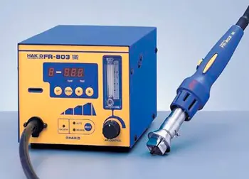

В настоящий момент HAKKO предлагает 3 модели термовоздушных станций:
FR-801 - с аналоговой регулировкой;
FR-802 - с регулировкой микропроцессором и цифровой индикацией;
FR-803 - полуавтоматическая станция с широким диапазоном возможностей (рис. 6).
Термовоздушная станция НАККО FR-803
Рис. 6. Термовоздушная станция НАККО FR-803
В HAKKO FR-803 применено микропроцессорное управление установкой и поддержанием основных технических параметров, цифровое управление и индикация температуры и времени. Также в ней имеются два режима работы: ручной - для простых операций и автоматический - для программного управления процессом монтажа и демонтажа. Регулятор воздушного потока имеет аналоговый индикатор. Кроме того, применен встроенный вакуумный захват компонентов, а также имеется регулятор вакуумного захвата. В станции выключатель работы и включения вакуума встроены в ручку паяльника. Управление вакуумным захватом и запуском работы может осуществляться ножным переключателем. В ней также существует функция энергосбережения.
В автоматическом режиме осуществляется программное включение и выключение нагрева воздуха, его подача в течение заданного времени, включение и выключение вакуумного захвата, переход в режим охлаждения.
Функция энергосбережения автоматически отключает подачу горячего воздуха, если она осуществлялась непрерывно в течение заданного времени в ручном режиме. Питание нагревательного элемента выключается, и после охлаждения паяльника прекращается подача воздуха. Когда программное обеспечение обнаруживает ошибку, на индикаторе станции высвечивается сообщение, предупреждающее оператора.
На базе HAKKO FR-803 можно создать недорогую ручную установку для работы со всеми корпусами SMD и BGA.
Для термовоздушных станций предлагается 54 профиля головок, в том числе 9 профилей для BGA.
