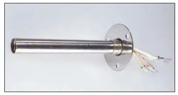

Нихромовый проволочный нагревательный элемент типа SL-H
Рис. 1. Нихромовый проволочный нагревательный элемент типа SL-H

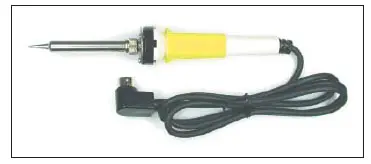

Унифицированный паяльник SL-I (24 В 2 А)
Рис. 3. Унифицированный паяльник SL-I (24 В 2 А)
Станции SL-10, SL-20 и SL-30 комплектуются унифицированным паяльником SL-I (24 В, 2 А) (рис. 3), подключаемым к основному блоку через 5-контактный разъем. Питание паяльника осуществляется через понижающий трансформатор, который обеспечивает гальваническую развязку паяльника от первичной сети. В паяльных станциях типа СМС применен модернизированный паяльник SL-I СМС с керамическим нагревателем (рис. 4). Паяльники полностью взаимозаменяемы по техническим характеристикам и схеме включения. Однако жала для паяльников SL-I и SL-I CMC принципиально различаются. Если в нагреватель типа SL-H жало вставляется внутрь, то при использовании керамического нагревателя SL-CMCH жало надевается поверх нагревателя. Жало изготовлено из меди и покрыто никелем.

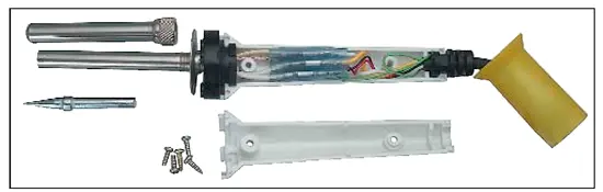

Паяльник SL-I СМС с керамическим нагревателем
Рис. 4. Паяльник SL-I СМС с керамическим нагревателем
Модели SL-10ESD, SL-20ESD и SL-30ESD имеют дополнительный разъем заземления, снимающий заряды статического электричества, и комплектуются паяльником с заземленным жалом, что позволяет проводить любые паяльные работы со сверхчувствительными компонентами. Станция SL-30СМС имеет антистатическую модель с терминалом для заземления SL-30 СМС ESD.

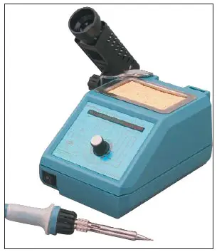

Паяльная станция Solomon SL-10 (рис. 5) является самой простой из серии SL, однако схемотехнические решения, заложенные в ней, используются и в более сложных станциях.

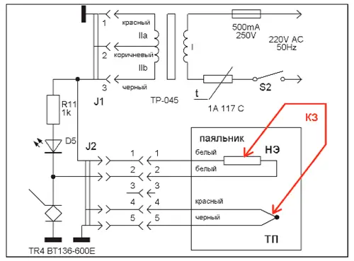

Для питания паяльной станции применяется сетевой трансформатор типа PT-045, предназначенный как для станции SL-10, так и для схожей по электронной схеме SL-20. Применение понижающего трансформатора обеспечивает гальваническую развязку между электрической сетью 220 В и низковольтным паяльником, что обеспечивает необходимую электробезопасность при работе со станцией и позволяет включить в схему элементы заземления жала паяльника. Мощность трансформатора - 60 Вт, вторичная обмотка обеспечивает напряжение 2 х 12В при максимальном токе 2 А. Питание паяльника станции осуществляется напряжением 24 В; для питания электронной схемы напряжение 12 В снимается с одной из обмоток трансформатора и выпрямляется диодом D1.
Особое внимание следует обратить на защиту паяльной станции и трансформатора питания. Помимо плавкого предохранителя (500 мА 250 В), расположенного на задней панели станции, в трансформаторе питания установлен термопредохранитель (TZ K-11, 1А, 117°C).
Паяльные станции с индексом ESD имеют на задней панели гнездо заземления жала паяльника. Гнездо соединено с паяльником через разъем J2. Паяльники станций ESD оснащены дополнительным проводом заземления жала, подключенным к металлическому кожуху паяльника. Наличие этого провода следует учитывать при замене паяльника у станций с индексом ESD. Как видно из принципиальной схемы, провод заземления более ни к чему не подключен, что позволяет использовать различные способы заземления жала при работе со станцией.

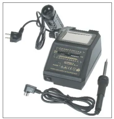

В паяльной станции SL-20 в качестве индикатора температуры жала паяльника применен светодиодный шкальный индикатор. Индикатор представляет собой линейную шкалу, состоящую из 10 светодиодов с шагом индикации 30 градусов. Диапазон индикации температуры жала паяльника 150...420°С.
Принципиальная схема индикатора температуры паяльной станции SL-20 показана на рис. 8. В отличие от станции SL-10 в качестве усилителя термопары DA1.1 применена микросхема LM324, состоящая из четырех операционных усилителей. На втором ОУ DA1.2 выполнена схема сравнения; задатчик температуры выполнен на резисторе RV4 по схеме, аналогичной SL-10, однако вместо движкового потенциометра здесь применен обычный поворотный типа 16K1 (1 кОм) с линейной характеристикой.
Индикатор температуры содержит 10 компараторов напряжения, неинвертирующие входы которых подключены к соответствующим точкам многоступенчатого делителя напряжения RV3, R15 - R23, RV2, а все инвертирующие входы - к выходу усилителя термопары DA1.1. Выходы компараторов управляют светодиодной линейкой D7-D16 с соответствующими ограничительными резисторами R1-R10. Источником опорного напряжения является параметрический стабилизатор на транзисторе TR1, служащий одновременно задатчиком опорного напряжения для регулятора RV4. В схеме индикатора используются микросхемы DA2, DA3 типа LM339, включающие в свой состав по 4 прецизионных компаратора напряжения. Операционные усилители DA1.3, DA1.4 также используются в качестве компараторов напряжения для индикации двух высших разрядов индикатора.
Светодиод D6 - зеленого цвета, служит индикатором включения паяльной станции, а D5 - красного цвета (как и в схеме SL-10), он индицирует подачу напряжения 24 В на нагреватель паяльника.
Оба светодиода встроены в линейку индикатора температуры.

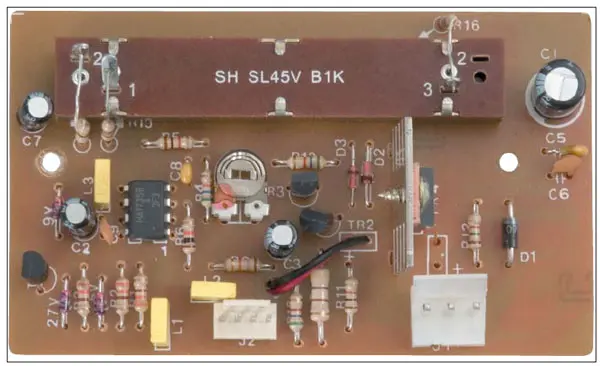

Печатная плата паяльной станции SL-10
Рис. 7. Печатная плата паяльной станции SL-10

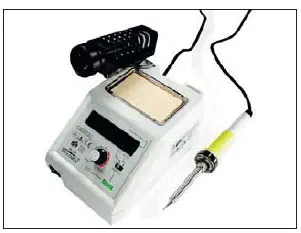

В усовершенствованной модели "Solomon SL-30" (рис. 11) имеется индикация температуры на цифровых семисегментных светодиодных индикаторах. Индикатор выполнен на базе микросхем CA3162E и CA3161E фирмы INTERSIL. Диапазон рабочих температур станции - 160...480°С; погрешность - 2...3°С. Станция SL-30 выпускается как с нихромовым, так и с керамическим нагревателем (SL-30CMC). В модели SL-30ESD предусмотрен дополнительный разъем заземления.
Паяльная станции "Solomon SL-30"
Рис. 11. Паяльная станции "Solomon SL-30"

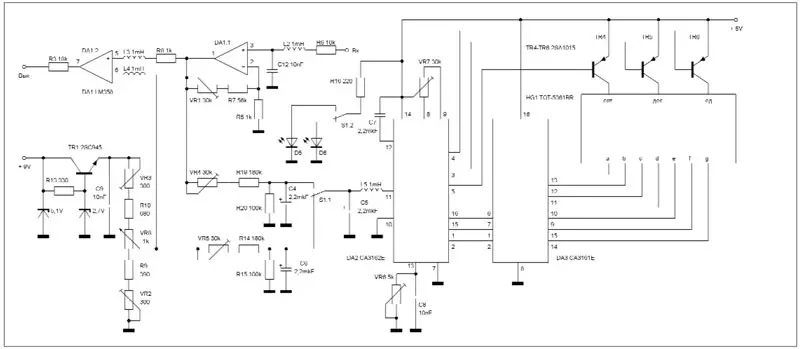

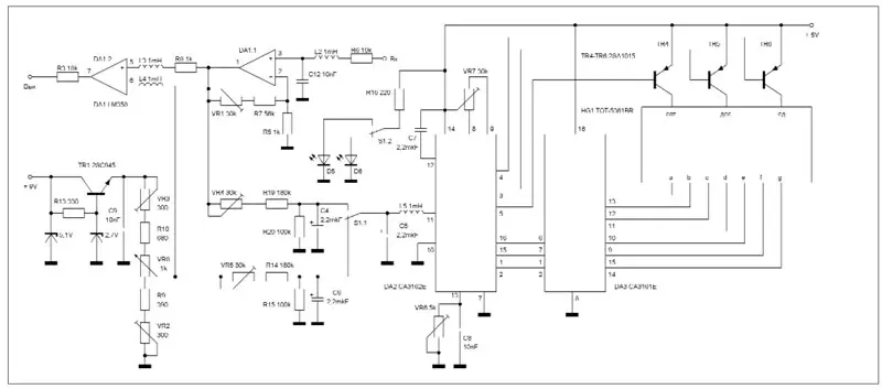

Микросхема CA3162E представляет собой высокоточный интегрирующий АЦП на 3 десятичных разряда с мультиплексным двоичнодесятичным выходом. Диапазон измерения входных сигналов от -99 мВ до +999 мВ с функцией автоматического определения полярности и индикацией перегрузки как в отрицательной (-), так и в положительной области измерения (ЕЕЕ), идеально подходит для измерения температуры жала паяльной станции. Микросхема обладает высокоимпедансными дифференциальными входами, высокой дифференциальной линейностью. Мультиплексируемые двоично-десятичные выходы и драйверы разрядов обеспечивают легкое согласование с внешними драйверами индикаторов СА3161Е. Для работы в режиме динамической индикации микросхема имеет три раздельных выхода стробирования разрядов.
Принципиальная схема индикатора паяльной станции SL-30
Рис. 12. Принципиальная схема индикатора паяльной станции SL-30
Микросхема CA3161E представляет собой дешифратор двоичнодесятичного кода в семисегментный код и драйверы индикаторов. Двоично-десятичный 4-разрядный код поступает на входы данных дешифратора с выхода АЦП.
На рис. 12 показана принципиальная схема индикатора паяльной станции SL-30. Здесь, как и в станции SL-10 в качестве усилителя сигнала термопары применен сдвоенный операционный усилитель LM358 (DA1). Регулировка коэффициента усиления каскада на DA1.1 производится подстроечным резистором VR1.
Выходной сигнал усилителя термопары, пропорциональный температуре жала паяльника, снимается с выхода DA1.1 и через регулируемый делитель напряжения VR4 R19 R20 C6 поступает на вход АЦП CA3162 (DA2). Через аналогичный делитель VR5 R14 R15 C6 на вход АЦП подается постоянное напряжение с задатчика температуры. Переключателем S1.1 выбирается режим индикации станции - установка температуры либо контроль температуры жала. Вторая группа контактов переключателя S1.2 включает соответствующую индикацию режима работы станции - зеленый или красный светодиодный индикатор. Конденсаторы С4, С6 вместе с цепочкой С5, L5 сглаживают измеряемое напряжение и устраняют импульсные помехи на входе АЦП.
С помощью резистора VR7 устанавливаются нулевые показания индикатора при отсутствии напряжения на входе АЦП; резистор VR6 корректирует точность показаний АЦП. Конденсатор С7 - интегрирующий конденсатор АЦП.
Динамическая индикация устройства осуществляется следующим образом.
Помимо информации о температуре, преобразованной АЦП в двоично-десятичный код, АЦП вырабатывает стробирующие импульсы, сдвинутые друг относительно друга на треть периода. Эти импульсы последовательно поступают на анодные ключи TR4-TR6 индикатора HG1 типа TOT-5361BR. Одновременно, синхронно состробирующими импульсами, на входы преобразователя CA3161 поступает двоично-десятичный код цифры соответствующего разряда. Преобразованный в семисегментный, этот код подается на индикатор HG1, формируя нужную цифру в соответствующем разряде индикатора. В качестве анодных ключей индикатора применены транзисторы 2SA1015.

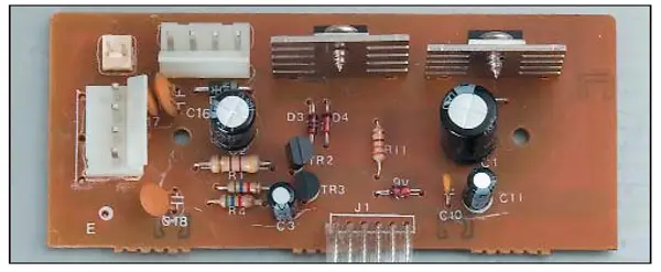

Печатные платы паяльной станции SL-30
Рис. 14. Печатные платы паяльной станции SL-30
Задатчик температуры паяльной станции SL-30 выполнен на резисторах VR3, R10, VR8, R9, VR2. Источник опорного напряжения - параметрический стабилизатор на транзисторе TR1 типа 2SC945, аналогичный предыдущим станциям. Подстроечными резисторами VR2 и VR3 устанавливаются, соответственно, нижний и верхний пределы установки заданной температуры. Потенциометр VR8 - задатчик температуры типа 16K1 (1 кОм) с линейной характеристикой.
Применение ИМС и светодиодных индикаторов в качестве индикатора температуры вызвало необходимость в дополнительном источнике питания. Поэтому в паяльной станции SL-30 применяется трансформатор питания типа РТ-045 с дополнительной обмоткой IIc, формирующей напряжение 7 В и максимальным током 0,7 А. После выпрямления диодом D1 напряжение поступает на микросхему стабилизатора TR8 типа 7805. Выходное напряжение стабилизатора +5 В обеспечивает питание DA2, DA3 и индикатора HG1. Принципиальная схема источника питания станции SL-30 показана на рис. 13.
Конструктивно все элементы принципиальной схемы смонтированы на двух печатных платах, соединенных между собой шлейфом (рис. 14). На основной плате расположены усилитель термопары,компаратор, комплект микросхем с индикатором, задатчик температуры. На силовой плате - схема управления симистором, выпрямители и стабилизатор напряжения +5 В. Микросхема стабилизатора TR8 и си-мистор TR7 установлены на малогабаритных пластинчатых радиаторах HS314. Дополнительная плата соединяется с трансформатором питания с помощью 4-штырькового разъема J2; выходной разъем для подключения паяльника J3 расположен непосредственно на дополнительной плате. На основной плате расположен индикатор нагрева паяльника, выполненный на двух светодиодах типа L-1553 красного цвета и подключаемый к дополнительной плате разъемом J4.
Индикатор температуры - TOT 536 YBR (его распространенный аналог - BA56-12). Индикатор температуры выполнен на семисегментном светодиодном индикаторе типа SA03-11, установленном на основной печатной плате (децимальными точками вверх). Питание +5 В подается на задействованные сегменты индикатора a, b, с, d и децимальную точку через дополнительный резистор R18 номиналом 220 Ом.

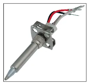

Паяльник для демонтажа электронных компонентов SL-916G
Рис. 15. Паяльник для демонтажа электронных компонентов SL-916G
Нагревательный элемент SL-916 GH
Рис. 16. Нагревательный элемент SL-916 GH
В связи с тем, что монтаж и демонтаж компонентов при ремонте электронных схем в большинстве случаев выполняются последовательно одним и тем же специалистом, очевидно, что гораздо удобнее иметь на рабочем месте универсальную систему, объединяющую в себе возможности для проведения обеих операций.

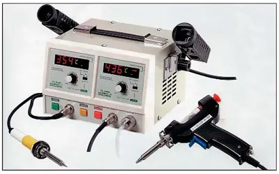

Паяльная станция для пайки и распайки электронных компонентов "SL-916 Solomon"

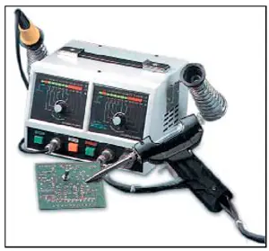

"SL-916 Solomon" (рис. 17) - лучшая из семейства паяльных станций фирмы SOLOMON. Она может быть полезна как любителям-электронщикам, так и специалистам-профессионалам сервисных центров.
Паяльная станция SL-916 Solomon
Рис. 17. Паяльная станция SL-916 Solomon
Станция состоит из основного блока и подключаемых к нему электрического паяльника SL-916 IH и отсасывающего устройства SL-916 GH. Паяльник SL-916 IH полностью идентичен по электрической схеме паяльнику SL-I, описанному выше (см. рис. 3), однако отличается от него низковольтным DIN-штекером.
Основной блок имеет две независимые электронные схемы автоматической регулировки и поддержания на заданном уровне температуры паяльника и отсасывающего устройства мощностью 50 Вт, что позволяет использовать паяльную станцию для проведения параллельных операций пайки/распайки.
Рабочие температуры устанавливаются при помощи потенциометров на передней панели по показаниям светодиодных индикаторов шкального типа. Внутри основного блока находится компрессор для создания вакуумного разряжения до 500 мм. рт. ст., подсоединяемый через специальный штуцер передней панели к отсасывающему устройству. Для удобства эксплуатации корпус сборочного контейнера отсасывающего устройства выполнен из термостойкого стекла.
В комплект поставки входят также запасные наконечники для паяльника и отсасывающего устройства и комплект запасных фильтров для отсасывающего устройства. Для периодической чистки канала отсоса нагревательного элемента станции предусмотрены металлические ершики, также входящие в комплект изделия.

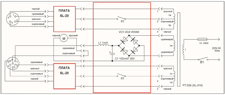

Функциональная электрическая схема паяльной станции SL-916 показана на рис. 18.
Рис. 18. Функциональная электрическая схема паяльной станции SL-916
Паяльная станция SL-916 включает в себя две унифицированные электронные схемы управления, идентичные применяемым в паяльной станции SL-20. Индикаторами температуры жала паяльника и отсасывающего устройства являются выведенные на переднюю панель станции светодиодные шкальные индикаторы. Каждый индикатор представляет собой линейную шкалу, состоящую из 10 светодиодов с шагом индикации 30°С. Диапазон индикации температуры жала паяльника 150...420°С; отсасывающего устройства - 210...480°С (с шагом индикации 30°С). Принципиальные схемы и конструкции печатных плат станций SL-916 и SL-20 полностью идентичны вплоть до схемных обозначений радиоэлементов.
Для питания паяльной станции применяется сетевой трансформатор типа PT-038. Вторичные обмотки трансформатора IIa - IIb и IIc - IId (отдельные для каждого канала станции) обеспечивают напряжения: 12+12 В - для паяльника станции и 12+14 В - для отсасывающего устройства. Максимальный ток обмоток - 1,8 А. Питание компрессора станции осуществляется напряжением 24 В от отдельной обмотки IIe с максимальным током 1,0 А.
Коммутация питающих напряжений паяльной станции производится с платы коммутации. На плате расположены: выключатель сетевого напряжения, выключатели каналов пайки и устройства отсоса, выпрямитель компрессора на диодной сборке W04M и низковольтные разъемы питания станции. С помощью выключателей S2 и S3 питающие напряжения 12 В подаются на электронные схемы каналов станции (при отсутствии этих напряжений нагреватели обоих каналов обесточены). Элементы заземления жала паяльника в конструкции паяльной станции отсутствуют.
Защита паяльной станции SL-916 осуществляется с помощью плавкого предохранителя 1 А / 250 В, расположенного на задней панели станции.
Индикаторами включения каждого канала паяльной станции служат светодиоды зеленого цвета, встроенные в линейки индикаторов температуры каналов. Светодиоды красного цвета в соответствующих линейках индикаторов, как и в схеме SL-20, индицируют подачу питающих напряжений на нагреватели паяльника и устройства отсоса соответственно.

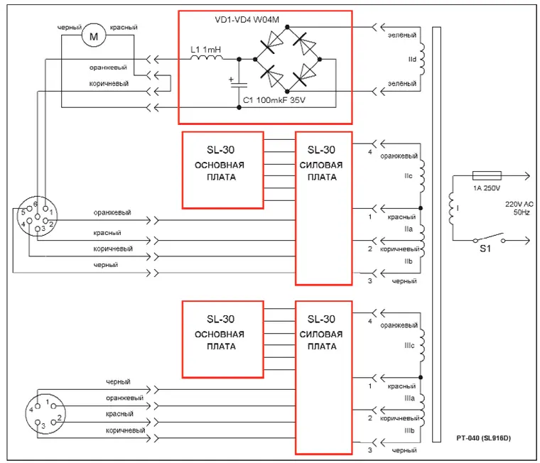

Функциональная электрическая схема паяльной станции SL-916D показана на рис. 20.
Рис. 20. Функциональная электрическая схема паяльной станции SL-916D
Паяльная станция SL-916D включает в себя две унифицированные электронные схемы управления, идентичные применяемым в паяльной станции SL-30. Индикаторами температуры жала паяльника и отсасывающего устройства являются выведенные на переднюю панель станции 3-разрядные цифровые семисегментные светодиодные индикаторы. Принципиальные схемы и конструкции печатных плат станций SL-916D и SL-30 полностью идентичны вплоть до схемных обозначений радиоэлементов.
Сетевой трансформатор паяльной станции - типа PT-040. Вторичные обмотки трансформатора Iia, IIb и IIIa, IIIb рассчитаны на напряжения 12,5 + 12,5 В при максимальном токе 2 А. Обмотки IIc и IIIc трансформатора вырабатывают напряжения 7 В с максимальным током 0,7 А - для питания АЦП и светодиодного индикатора. Питание компрессора станции осуществляется напряжением 24 В от отдельной обмотки IId с максимальным током 1,0 А. Выпрямитель компрессора, аналогичный SL-916, выполнен на отдельной печатной плате.

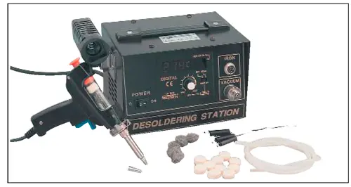

Паяльная станция SL-928 (рис. 21), предназначенная для выпайки электронных компонентов и устранения дефектов пайки, удовлетворит как требованиям любителей, так и профессионалов.
Паяльная станция "SL-928 Solomon"
Рис. 21. Паяльная станция "SL-928 Solomon"
Станция состоит из основного блока и паяльника с отсосом, подключаемого к основному блоку через низковольтный DIN-штекер. Компрессор внутри основного блока создает вакуумное разрежение до 500 мм. рт. ст. и подсоединен к отсасывающему устройству посредством штуцера передней панели.
Температура жала поддерживается на постоянном заданном уровне в диапазоне 210...480°С и индицируется посредством семисегментных индикаторов на основном блоке станции.
Низковольтный паяльник для распайки (24 В) имеет удобную эргономичную форму "пистолета" с кнопкой для отсоса на рукоятке.
Корпус сборочного контейнера отсасывающего устройства выполнен из термостойкого стекла, что позволяет наглядно отслеживать уровень его загрязненности. Фильтр сбора припоя - проволочный.

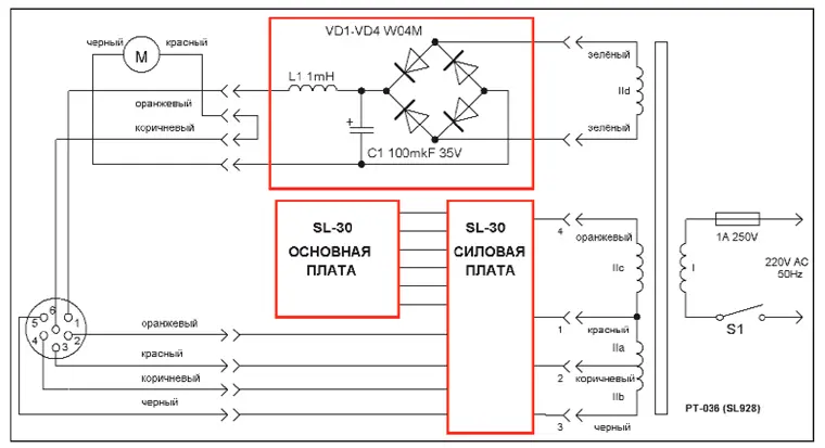

Функциональная электрическая схема паяльной станции SL-928 показана на рис. 22.
Рис. 22. Функциональная электрическая схема паяльной станции SL-928
Станция SL-928 включает в себя электронную схему управления, идентичную применяемой в паяльной станции SL-30. Индикатор температуры жала отсасывающего устройства - светодиодный семисегментный 3-разрядный. Принципиальные схемы и конструкции печатных плат станций SL-928 и SL-30 почти идентичны. Отличие заключается в конструкции дополнительных печатных плат (рис. 23) - на плате станции SL-30 установлен выходной разъем для подключения паяльника. Дополнительная плата паяльной станции SL-928 соединена с выходным разъемом, расположенным на передней панели станции, электрическим жгутом.
Дополнительная печатная плата паяльной станции SL-928
Рис. 23. Дополнительная печатная плата паяльной станции SL-928
Сетевой трансформатор паяльной станции - типа PT-036. Вторичные обмотки трансформатора Iia, IIb рассчитаны на напряжения 12,5+12,5 В при максимальном токе 2 А. Обмотка IIc трансформатора вырабатывает напряжение 7 В с максимальным током 0,7 А - для питания АЦП и светодиодного индикатора. Питание компрессора станции осуществляется напряжением 24 В от отдельной обмотки IId с максимальным током 1,0 А. Выпрямитель компрессора, аналогичный SL-916, выполнен на отдельной печатной плате.
Защита паяльной станции SL-928 осуществляется с помощью плавкого предохранителя 1 А / 250 В, расположенного на задней панели станции. Элементы заземления жала паяльника в конструкции паяльной станции отсутствуют.
На передней панели паяльной станции размещены гнездо для подключения отсасывающего устройства и штуцер для подсоединения шланга отсоса. Гнездо соединено с разъемами дополнительной платы и платой выпрямителя компрессора электрическим жгутом, штуцер подсоединен к компрессору паяльной станции силиконовым шлангом.

Для проверки нагревателя у паяльников SL-I и SL-I CMC с помощью омметра проверяют сопротивление между контактами 4 и 5 переходного разъема. Сопротивление нагревателя должно быть в пределах 12±0,5 Ом. Если это не так, не спешите менять нагреватель. Характерный дефект нагревателя SL-H - потеря контакта в переходной клемме ножевого типа. Не исключен и обрыв соответствующего провода в паяльнике. Для проверки придется разобрать паяльник, вывернув два винта. Рукоятка паяльника распадается на две половинки (рис. 24). Затем снимают силиконовые изолирующие трубки и, рассоединив выходные клеммы нагревателя, их внимательно осматривают Теперь сопротивление нагревателя можно проверить, подключив щупы омметра непосредственно к полосковым металлическим выводам, входящим в ножевую клемму. Если нагреватель цел, поджимают контакты клеммы пассатижами и повторно проверяют исправность нагревателя. Если же нагреватель не подает "признаков жизни", его придется заменить.
Паяльник SL-I в разобранном виде
Рис. 24. Паяльник SL-I в разобранном виде
Попутно проверяют целостность проводов, подходящих к нагревателю - это провода белого и желтого цвета. Обрыв в кабеле устраняют классическим способом - определив как можно точнее место обрыва путем многократных изгибов соответствующих участков кабеля, и затем надрезав изоляцию в месте обрыва на длину 2-3 см. Обрыв устраняют вставкой из гибкого провода (ни в коем случае не сращиванием оборванных концов) с обязательной хорошей изоляцией места ремонта как внутри кабеля (здесь незаменима трубка ПВХ), так и снаружи.
Замена нагревателей паяльных станций обычно не вызывает проблем. Проще всего поменять нагреватель SL CMCH в паяльнике SL-I CMC. Для этого необходимо снять металлический кожух с жалом с нагревательного элемента, аккуратно отвернуть керамическую втулку от рукоятки паяльника и освободить доступ к нагревателю. Затем, ослабив резиновую втулку крепления кабеля паяльника, выталкивают нагреватель вместе с кабелем из рукоятки. Извлекают старый нагреватель из 4-контактного разъема и заменяют его новым. Ключ разъема не позволит ошибиться при подключении. Затем втягивают кабель вместе с нагревателем внутрь рукоятки, закрепляют втулку и аккуратно наворачивают керамическую втулку на свое место, следя за тем, чтобы нагреватель не проворачивался вместе с втулкой. Устанавливают жало и металлический кожух - после этого паяльник готов к работе.
Несколько сложнее замена нагревателя SL-H в паяльнике SL-I. Для замены отворачиваем два винта в рукоятке паяльника и разделяют рукоятку на две половинки (рис. 24). Затем снимают силиконовые изолирующие трубки и рассоединяют выходные клеммы нагревателя. Вывернув три винта крепления, снимают старый нагреватель.
Здесь есть один нюанс. Дело в том, что у паяльников SL-I станций с заземлением жала (с индексом ESD) металлический корпус нагревателя паяльника электрически соединен с выв. 3 разъема J3 отдельным проводом зеленого цвета. У обычных паяльников SL-I такое соединение отсутствует. Поэтому при снятии заземленного нагревателя необходимо откусить запрессованный в корпус конец провода, зачистить его на 8-10 мм, желательно облудить, и при монтаже нового нагревателя отформовать его под один из крепежных винтов.
Далее устанавливают новый нагреватель на место старого и затягивают крепежные винты. Подключают выходные клеммы нагревателя к соответствующим проводам паяльника - два провода белого цвета (нагреватель) к белому и желтому проводам паяльника соответственно. Провода термопары подключают к красному и черному проводам паяльника, соблюдая полярность - положительный вывод термопары имеет прожилки красного цвета. После подключения собирают паяльник в обратном порядке.
Замена нагревателя SL-916 GH паяльника для демонтажа электронных компонентов SL-916G по сути аналогична предыдущим операциям. Отвернув три крепежных винта, аккуратно разделяют рукоятку на две части. Рассоединив выходные клеммы и вывернув четыре винта крепления нагревателя, вынимают его из корпуса. Устанавливают новый нагреватель, подключив его в соответствии с вышеописанными правилами к электрожгуту паяльника. При окончательной сборке необходимо убедиться в отсутствии перегибов вакуумного силиконового шланга паяльника и нормальной работе выключателя компрессора.

Третьим и самым неприятным дефектом нагревателя является замыкание термопары на нагревательный элемент - эта неисправность не менее частая, чем обрыв нагревателя.
В исправном состоянии термопара и нагревательный элемент в паяльнике подключены к разным парам проводов и электрически изолированы между собой. Термопара подключается на вход усилителя, а нагреватель подключен в виде нагрузки к управляющему симистору (рис. 25).
Схема, поясняющая процесс замыкания термопары на нагревательный элемент
Рис. 25. Схема, поясняющая процесс замыкания термопары на нагревательный элемент
Если в процессе работы термопара, расположенная в непосредственной близости от нагревателя и подключенная одним концом к общему проводу, замыкает в какой-либо точке на спираль нагревательной катушки, происходит электрический пробой нагревателя на общий провод через термопару. Поскольку сопротивление термопары достаточно низкое и пробой может произойти практически в любой точке нагревателя, общее сопротивление нагревателя при этом может уменьшиться до состояния короткого замыкания. Си-мистор при этом исключается из схемы. Напряжение 24 В с выхода трансформатора в этом случае будет приложено к измененной уменьшенной нагрузке, потребляемая от сети мощность резко возрастает, что в результате приводит к перегреву трансформатора питания и выходу его из строя.
В паяльных станциях SL10-SL30 до этого дело доходит крайне редко. В первую очередь должен перегореть предохранитель 500 мА по цепи питания 220 В, расположенный на задней стенке паяльной станции.
Во вторую очередь перегорает термопредохранитель 1 А / 117°С, расположенный в трансформаторе питания. Кстати, эта очередность не всегда соблюдается: зачастую из-за постепенного разогрева трансформатора в первую очередь перегорает термопредохранитель. В серии паяльных станций, выпущенных несколько лет назад, по цепи питания 220 В был установлен предохранитель 1 А, что практически всегда приводило к выходу из строя термопредохранителя.
Итак, характерный признак замыкания термопары на нагреватель - резкое увеличение тока нагрузки. Дефект может проявляться по-разному - от мгновенного выхода из строя предохранителя 500 мА, до нескольких минут нестандартной работы станции. Также характерно внезапное резкое ослабление свечения индикаторов или их питание в ходе работы. Дефект не всегда проявляется сразу - станция может нормально разогреть паяльник до определенной температуры, а затем внезапно проявляется указанный дефект. В любом случае, во избежание неприятных последствий, станция должна быть немедленно выключена из сети.
В подобной ситуации поступают следующим образом. В первую очередь необходимо отключить паяльник от станции. Затем проверяют предохранитель 500 мА, если он перегорел - заменяют на аналогичный. Омметром проверяют исправность первичной обмотки трансформатора, не забывая при этом замкнуть выключатель питания. Сопротивление первичной обмотки трансформатора должно быть около 40 Ом. Если все исправно, включают станцию без паяльника. При отказе паяльника станция включается нормально, индикаторы светятся.
После этого всегда возникает желание подключить паяльник к станции. А вот этого делать не следует, иначе вы воочию убедитесь в проявлении вышеописанного дефекта. Лучше всего, конечно, подключить исправный, резервный паяльник и проверить работу станции. После того как вы убедитесь в исправной работе станции, меняйте нагревательный элемент.
Кстати, не всегда дефект проявляется однозначно. Иногда станция некоторое время может работать нормально. Да и с помощью омметра не всегда можно определить даже небольшую утечку между термопарой и нагревателем. Но в любом случае повторное проявление дефекта с данным нагревателем - сигнал к замене последнего.
Продолжаем поиск дефекта. Предположим, что после замены предохранителя 500 мА первичная обмотка трансформатора не прозванивается. В таком случае придется вскрывать станцию. В паяльных станциях SL-10 - SL-30 выкручивают пять саморезов под ножками. Аккуратно снимают верхнюю часть станции, оставляя панельку с входным шнуром и предохранителем в нижней части корпуса. Омметром повторно проверяют исправность первичной обмотки трансформатора (два черных провода, выходящих из нижней секции трансформатора). Отсутствие сопротивления (40 Ом) говорит о перегорании термопредохранителя TZ K-11 1А / 117°C.

К сожалению, в трансформаторах PT-038 и PT-036 паяльных станций SL-916 и SL-928 соответственно термопредохранители не установлены. Поэтому при выходе из строя этих трансформаторов их обмотки (как правило, вторичные) придется перемотать. Есть и другой опробованный вариант ремонта таких паяльных станций. Трансформатор PT-038 меняется на три тороидальных трансформатора - два ТТП-60 (2x12 В / 2,2 А) и один ТТП-30 (24 В / 1 А). Трансформаторы ТТП-60 устанавливаются один на другой на дне паяльной станции SL-916; ТТП-30 располагают на задней стенке станции, ближе к компрессору. Первичные обмотки трансформаторов соединяют параллельно, вторичные подключают к соответствующим нагрузкам. Стоимость деталей для такой замены около 1300 руб., однако надежность такого комплекта значительно выше. Кроме того, имеется запас по выходной мощности. Для большей надежности желательно установить в цепи нагревателей тугоплавкие предохранители на 3-4 А.
Трансформатор PT-036 станции SL-928 меняется на следующие трансформаторы: один ТТП-60 (2x12 В / 2,2 А) и один ТТП-30 (24 В / 1 А). На трансформатор ТТП-60 поверх изоляции наматывают 55 витков провода ПЭВ-2 диаметром 0,45...0,55 мм. Соединение обмоток описано выше. ТТП-60 устанавливается на место снятого трансформатора, ТТП-30 можно установить рядом или вместе с ТТП-60. При этом, во избежание повторных замен, также рекомендуется установка предохранителей в цепь нагревателя станции.
