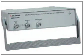

   Осциллограф АСК-3106 (рис. 1) представляет из себя внешний настольный модуль, который подключается к ПК через параллельный (LPT) порт либо через более современный интерфейс USB 1.1.
Рис. 1. Цифровой запоминающий
осциллограф АСК93106
   Прибор позволяет наблюдать форму сигналов по двум независимым каналам в полосе частот 0…100 МГц. Чувствительность по вертикали составляет от 2 мВ/дел до 10 В/дел. Кроме того, прибор имеет аппаратный буфер памяти на 131072 выборок для каждого канала. Входное сопротивление соответствует стандартным значениям, принятым для обычных осциллографов, поэтому АСК-3106 может использоваться с любыми стандартными осциллографическими щупами. Измерения могут синхронизироваться по каналам A, B или по сигналу на внешнем входе синхронизации. Порог синхронизации может быть установлен независимо для каждого канала. Основные технические характеристики прибора приведены в таблице.

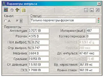

   Программа автоматически определяет следующие стандартные параметры импульсных сигналов: амплитуду, размах, положительный и отрицательный выбросы, медиану, среднее, стандартную девиацию, среднее квадратичное значение, период, частоту, длину импульса, относительную длину импульса, время нарастания и спада. Результаты выводятся на специальную панель (рис. 4).
Рис. 4. Панель параметров импульса

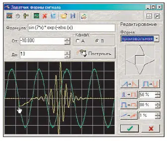

   Для работы программы в отсутствие реального прибора (с тестовыми или учебными целями) можно воспользоваться функцией эмулятора сигналов. Для этого необходимо задать (математическим выражением, использовать готовую или нарисовать от руки) нужную форму сигнала для выбранного канала и записать ее в память. После этого программа будет работать так, как буд-то к ней подключен реальный осциллограф, на входы которого подается периодически повторяющийся сигнал заданной формы (рис. 7).
Рис. 7. Панель эмулятора сигналов

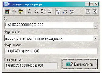

   Для удобства пользователя в программе имеется также встроенный калькулятор формул (рис. 8).

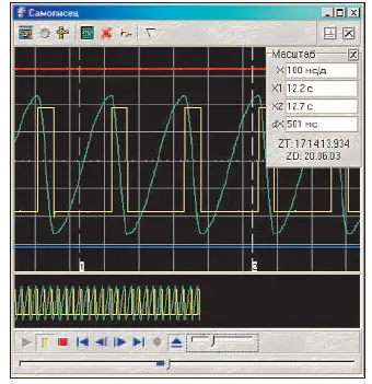

   Для обеспечения работы прибора в режиме самописца служит соответствующая панель (рис. 9).

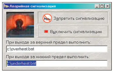

   При работе прибора в режиме самописца имеется возможность установки предельно допустимых (аварийных) значений, что позволяет использовать его в качестве контрольно-регистрирующего устройства. При выходе значения измеряемого сигнала за установленные пределы будет включена цветовая и звуковая сигнализация, кроме того, будет выполнена команда, указанная пользователем в соответствующем поле панели аварийной сигнализации (рис. 10).

Рис. 8. Панель калькулятора формул
Рис. 9. Панель самописца
Рис. 10. Панель аварийной сигнализации
