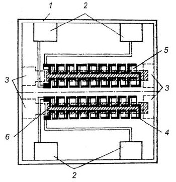

   Микроэлектронные пленочные многоэлементные дифференциальные термопреобразователи ДТПС-2 [1; 2; 5] представляют собой микросхему, выполненную в цилиндрическом корпусе диаметром 20 мм, высотой 18 мм. В качестве подложки микросхемы использована слюда толщиной 40 микрон. На подложке симметрично расположены два идентичных блока многоэлементных термопар с косвенным подогревом. Нихромовые полоски подогревателей напылены на одной стороне подложки. С другой стороны подложки напылены два термоэлектрических блока, содержащих по 25 штук последовательно включенных термопар (теллурид свинца – железо).
   Рис. 1. Пленочный модуль дифференциального пленочного многоэлементного термопреобразователя ДТПС-2: 1 – подложка (слюда); 2 – контактные площадки выводов термопар; 3 – контактные площадки выводов подогревателей; 4 – ветвь многоэлементной термопары с положительным потенциалом (железо); 5 – ветвь многоэлементной термопары с отрицательным потенциалом (теллурид свинца); 6 – подогреватель (нихром)
   "Горячие" спаи термопар расположены прямо под подогревателем, а холодные – прямо под металлическими выступами корпуса, отводящего тепло. Подогреватели соединены с входными выводами микросхемы, а термопары – с выходными. Сопротивление входов термопреобразователя составляет (50±1) Ом, а сопротивление выходов – около 1,5 кОм. Коэффициент преобразования составляет около 2 мВ/мВт. Максимальная допустимая мощность, подводимая к подогревателям – 40 мВт. Тепловая постоянная времени – около 40 мс.
   Высокая степень идентичности характеристик двух составляющих блоков, сохраняемая при долговременной работе и в условиях действия климатических факторов, достигнута отработкой технологических режимов изготовления термопреобразователя.

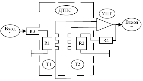

   Блок термоэлектрического преобразования переменного напряжения в постоянное напряжение (БПТЭ) построен на основе термопреобразователя ДТПС по методу взаимообратных преобразований [3; 4; 5] (рис. 2). Схема преобразования во многом повторяет схему, использованную в промышленных приборах В9-25 и В9-27 [6; 7].
   Рис.2. Функциональная схема блока БПТЭ: R1; R2 – сопротивления подогревателей 1-го и 2-го термопреобразователей соответственно; Т1; Т2 – многоэлементные термопары 1-го и 2-го термопреобразователей соответственно; R3, R4 – масштабные резисторы 1-го и 2-го термопреобразователя соответственно; УПТ – однополярный дифференциальный усилитель

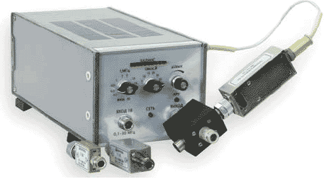

   Внешний вид разработанного калибратора Н5-4 приведен на рис. 3, а структурная схема приведена на рис. 4.
   Рис. 3. Внешний вид калибратора напряжений высокочастотного Н5-4

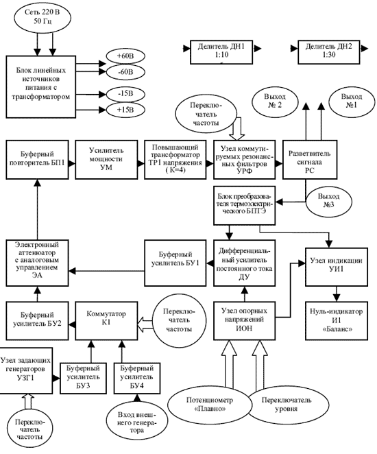

   Рис. 4. Структурная схема калибратора напряжения Н5-4
   Калибратор работает в диапазоне частот от 0,1 до 50 МГц и обеспечивает выдачу высокостабильного переменного напряжения точно заданного уровня в диапазоне значений от 0,166 В до 30 В при токе нагрузки до 20 мА.
   Предусмотрен режим работы калибратора в режиме управления уровнем внешнего задающего генератора, подаваемого на разъем "Вход" измерительного блока.
   Калибратор состоит из блока измерительного БИ Н5-4, блока РС разветвителя сигнала, блока БПТЭ преобразователя термоэлектрического и двух делителей напряжения ДН1(1:10) и ДН2(1:30). Разветвитель сигнала РС подключается к выходному разъему калибратора. Один из разъемов РС используется для подсоединения к выходу калибратора входного разъема блока преобразователя термоэлектрического БПТЭ системы автоматического регулирования выходного уровня калибратора. Два других разъема РС используются для подключения внешней нагрузки.
   Измерительный блок в генераторной части содержит источник сигналов дискретных частот, которые через электронный аттенюатор с аналоговым управлением (ЭА) поступают на выходной усилитель мощности. В измерительной части БИ Н5-4 имеется источник постоянных опорных напряжений (ИОН) и дифференциальный усилитель постоянного напряжения ДУ, принимающий выходные сигналы БПТЭ и ИОН и управляющий коэффициентом деления электронного аттенюатора ЭА через буферный усилитель БУ1 до тех пор, пока выходное напряжение калибратора не будет соответствовать заданному опорному уровню.
