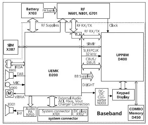

Сотовый телефон "Nokia 6100" выполнен на платформе DCT-4 и имеет "сервисное" наименование NPL-2. Аппарат имеет стандартный набор специализированных микросхем (ASIC - Application Specific Integrated Circuit). Структурная схема телефона приведена на рис. 1.
Основой этого аппарата являются следующие элементы:
-    процессор UPPSM (D400);
-    микросхема UEMK (D200);
-    микросхема COMBO-памяти (Flash 4 Мбит х 16 + SRAM 256 кБит х 16) (D450);
-    сигнальный процессор (N601).

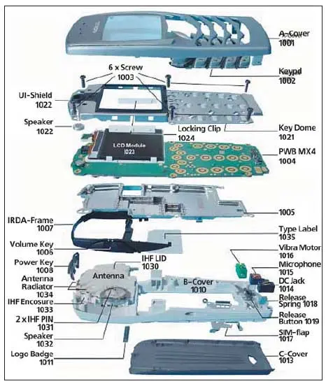

Если для ремонта потребуется принципиальная электрическая схема телефона "Nokia 6100", то ее можно найти в [1]. Конструктивные узлы телефона приведены на рис. 2.

Разборку телефона выполняют в следующей последовательности:
1.    Снимают заднюю крышку и аккумуляторную батарею .
2.    Снимают переднюю декоративную панель .
3.    Выкручивают шесть винтов  с помощью отвертки с плоским жалом и отстыковывают разъем ЖК модуля от главной платы.
4.    Аккуратно приподнимают и снимают ЖК модуль , снимают пленочную клавиатуру с главной платы.
5.    Снимают динамическую головку.
6.    Главная плата телефона с задней стороны закрыта защитной крышкой. Для ее удаления вначале отделяют
Рис. 1. Структурная схема телефона Nokia 6100
Рис. 2. Конструктивные узлы телефона Nokia 6100
плату от задней крышки корпуса (рис. 9), а затем снимают с платы защитную крышку.
7.    Снимают узел ИК (рис. 10) и кнопку включения аппарата .
8.    Снимают антенный узел.
9.    С помощью пинцета снимают вибромотор , микрофон и разъем подключения зарядного устройства.
10.    Снимают держатель SIM-карты .
