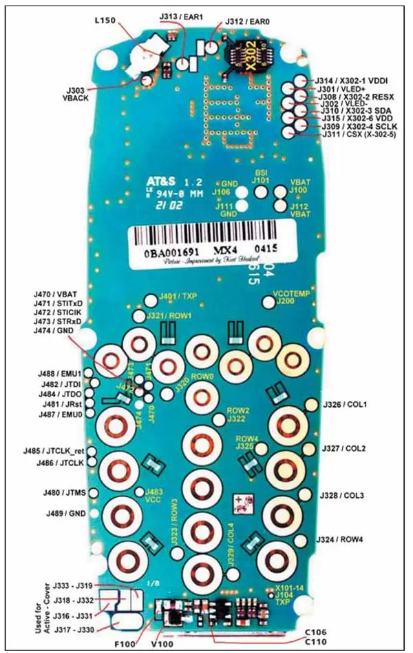

На рис. 17 и 18 приведена электромонтажная схема главной платы телефона Nokia 6100, на которой указаны контрольные точки (КТ, на рисунках - Jxxx). Полная электромонтажная схема главной платы телефона приведена здесь.

Телефон не включается, экран не светится
Измеряют напряжение на контакте VBAT разъема X103 (рис. 17). Если оно меньше 3,7 В или равно нулю, проверяют АКБ и цепь подачи питания. Если напряжение в норме, измеряют это же напряжение на конденсаторах С260-С265. При отсутствии этого напряжения на конденсаторах необходимо проверить на обрыв дроссели L260-L265 и указанные выше конденсаторы.
Если напряжение 3,7 В на C260-C265 есть, проверяют наличие высокого потенциала на контакте 1 кнопки S302 (Power On/Off) в случае, если она не нажата. Если подобное условие не выполняется, проверяют элементы R306 и С310. Если все в порядке, нажимают эту кнопку, и на контакте 1 должен появиться низкий потенциал (0 В). В противном случае проверяют исправность кнопки и соответствующую цепь на плате.
Если при нажатии кнопки S302 есть низкий потенциал, проверяют наличие тактового сигнала SLEEPCLK частотой 32,768 кГц и размахом 1,8 В на КТ J404. При отсутствии сигнала проверяют резонатор B200 (32,768 кГц), конденсаторы С209, С210. Если эти элементы исправны, заменяют микросхему UEMK D200.
При наличии сигнала SLEEPCLK еще раз нажимают кнопку S302, на KT J402 примерно через 1 с должно появиться напряжение 1,8 В (PURX). Если этого не происходит, заменяют микросхему UEMK D200.
Рис. 17. Электромонтажная схема главной платы телефона Nokia 6100
Рис. 18. Электромонтажная схема главной платы телефона Nokia 6100
При наличии напряжения 1,8 В (PURX) контролируют напряжение 2,78 В (VR3) на конденсаторе С227. Если оно меньше или равно нулю, проверяют конденсатор и заменяют микросхему D200.
При наличии напряжения 2,78 В (VR3) проверяют наличие тактового сигнала RFCLK частотой 26 МГц и размахом 300 мВ на резисторе R420. Если сигнала нет, проверяют элементы R426, R420, C426 и С420.
Если сигнал RFCLK есть, а телефон не включается, скорее всего, это проблема программного обеспечения (ПО), записанного во Flash-память D450 (COMBO) - ПО необходимо перезаписать. Если перепрограммирование прошло нормально, а телефон не включается, необходимо проверить работоспособность тактового генератора B601 (26 МГц). Дело в том, что во время перезаписи Flash-памяти D450 используется внешний тактовый сигнал, поэтому микросхема может перезаписываться, а телефон работать не будет. Если во время перезаписи Flash-памяти появляется сообщение об ошибке, микросхему необходимо заменить.

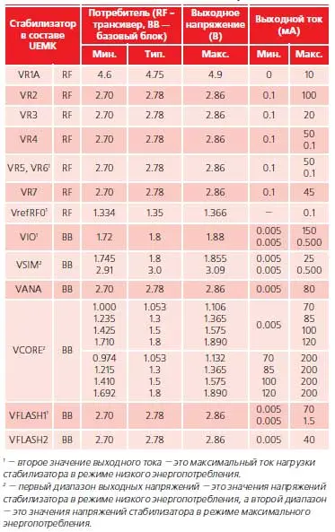

Если напряжения VIO, VCORE, VFLASH1, VANA, VR3 есть, проверяют тактовый сигнал SLEEPCLC частотой 32,6 кГц в КТ J404. При его отсутствии, или если частота сигнала не соответствует указанной, проверяют резонатор B200 и конденсаторы C209, C210.

Таблица 3. Параметры внутренних стабилизаторов микросхемы UEMК

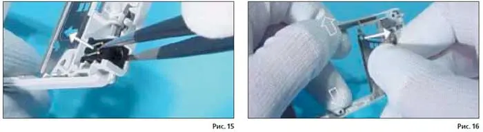

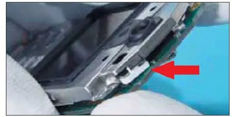

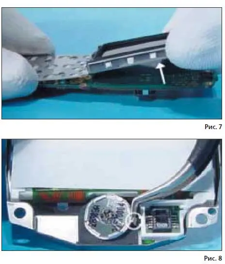

Если изображение на дисплее полностью отсутствует, то наиболее частая причина этого - неисправность микросхемы контроллера, которая находится непосредственно на корпусе дисплея. Эта микросхема "боится" статического электричества и по этой причине во время разборки-сборки телефона часто выходит из строя. Конструкция узла не предусматривает замену микросхемы, поэтому, если она неисправна, придется заменить целиком весь дисплей. Для предотвращения подобной проблемы рекомендуется пользоваться антистатическим браслетом. В любом случае, перед заменой дисплея необходимо проверить питающие напряжения. Их проще всего измерить на разъеме дисплея Х302, предварительно отключив его от системной платы телефона. Назначение выводов соединителя приведено в табл. 4.
Здесь тоже есть своя особенность: соединитель достаточно хрупкий и при неаккуратном обращении его часть, установленная на плате, отрывается от нее и впаять ее обратно очень проблематично. Поэтому рекомендуется с помощью пинцета с узкими захватами поддеть и равномерно стащить ответную часть соединителя с приемной части, а затем уже снимать дисплей.
Если напряжение +18 В на дисплее отсутствует, а на главной плате (катод V300, рис. 17) оно есть - скорее всего оборван гибкий шлейф, соединяющий соединитель с контроллером. Он также не съемный - придется целиком заменять дисплей.

Не работает клавиатура
Нажимают одну из цифровых кнопок на клавиатуре и измеряют потенциал на КТ J403 (сигнал SLEEPX). Если он отличается от значения, равного 1,8 В, проверяют кнопку и шину на плате от кнопки на обрыв. При исправности кнопки и ее цепи заменяют фильтр Z300. Если после замены кнопки по-прежнему не работают, заменяют микросхему UEMK.
