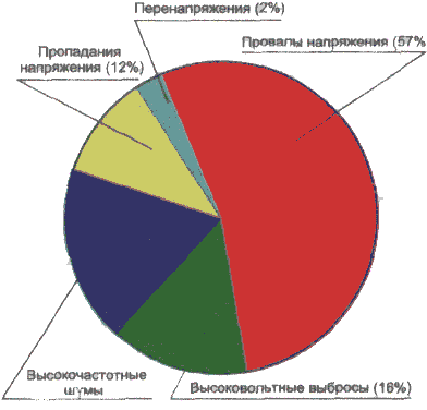

   Надежность работы радиоэлектронной аппаратуры во многом определяется качеством питающих электрических сетей, в которых могут иметь место перенапряжения длительностью от сотен миллисекунд до нескольких секунд, провалы напряжения длительностью до десятков миллисекунд, пропадания (отсутствие напряжения более одного периода) и так далее. На рис. 1 показаны наиболее часто встречающиеся неполадки в электросети и их процентное соотношение.
   Особенно опасны высоковольтные импульсы амплитудой до нескольких киловольт и длительностью от десятков наносекунд до сотен микросекунд. Именно они могут приводить к серьезным сбоям электронной аппаратуры и выходу ее из строя, а также быть причиной пробоя изоляции проводов и даже их возгорания.
   Импульсы напряжения, которые можно отнести к внешним сетевым помехам (рис. 2), возникают в различных цепях аппаратуры, в первую очередь, в проводах питания.

Неполадки в электросети и их процентное соотношение
Рис. 2

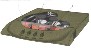

Cетевой фильтр АРС PowerManager
Рис. 7

   В заключение следует отметить, что для эффективной защиты аппаратуры от воздействия различных сетевых помех необходимо использовать сетевые фильтры с многоступенчатой защитой. Например, в сетевом фильтре «АРС PowerManager» (рис. 7) массивные стержневые индукторы 1 обеспечивают фильтрацию электромагнитных помех, оксидно-цинковые варисторы 2 обеспечивают общий и нормальный режимы защиты от высоковольтных импульсов, а конденсаторы 3 фильтруют радиочастотные помехи и выравнивают слабые и средние колебания напряжения.
