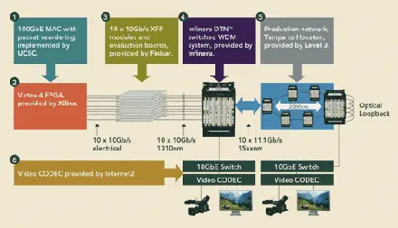

Соединение 100 GbE представляло собой 10х10 GbE линий. Такое разделение на потоки потребовало использования алгоритма перегруппировки пакетов информации, разработанного в Университете Калифорнии и Infinera. Xilinx FPGA реализует схему перегруппировки пакетов и передает десять сигналов на десять 10-Гбит/с оптических трансиверов Finisar XFP, которые, в свою очередь, преобразуют сигнал из электрического в оптический, который далее передается по системе Infinera DTN DWDM. Эти пакеты, имеющие специфическую нумерацию, собираются приемником. Таким образом, в Infinera организовали десять потоков данных в один логический.

В IEEE организована специальная рабочая группа Higher Speed Study Group (HSSG), которая занимается спецификациями высокоскоростной передачи данных по Ethernet. На то, чтобы 10 GbE стал стандартом ушло порядка пяти лет.. С принятием 100 GbE новая рабочая группа должна бы поторопиться, т.к. развитие IP-сервисов идет полным ходом, а необходимость в высокосортных линиях связи между различными университетами и исследовательскими центрами существует всегда. В ближайшее время 100 GbE вряд ли появится в наших привычных локальных сетях, однако сам факт успешных испытаний уже большой шаг на пути к повышению скорости обмена информацией.
