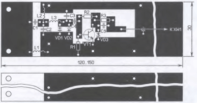

   Телескопическая антенна, элементы полосового фильтра и усилителя РЧ смонтированы на печатной плате из двусторонне фольгированного стеклотекстолита, чертеж которой изображен на рис. 2. Через отверстия, помеченные четырьмя точками, печатный проводник общего провода соединен с фольгой на противоположной стороне платы отрезками луженого провода. В устройстве применены резисторы МЛТ, С2-33 и конденсаторы К10-17. Катушки L1-L3 намотаны проводом ПЭВ-2 0 21 на оправке диаметром 3 мм. Первые две содержат по 7, третья - 5,5 витка.

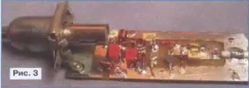

   Дроссель L4 - унифицированный ДМ-0,1 или импортный, например, серии ЕС24 с индуктивностью 10...100 мкГн. Телескопическая антенна WA1 - любая длиной (в выдвинутом состоянии) не менее 1,1м (автор использовал антенну от переносного телевизора). При приеме радиостанций в диапазоне УКВ-1 (65,8...74 МГц) ее выдвигают на всю длину, а в диапазоне УКВ-2 (87,5... 108 МГц) - примерно на 75 см. Внешний вид фрагмента платы (той ее части, на которой установлены детали) показан на рис. 3.

   После проверки работоспособности плату покрывают влагостойким лаком или краской. Сверху детали желательно закрыть металлической или пластмассовой крышкой, а щели между ней и платой заполнить силиконовым гер-метиком. В свободной от деталей (правой по рис. 2) части платы можно просверлить два отверстия для крепления к деревянному шесту шурупами. Размеры активной антенны в сложенном состоянии (рис. 4) - 28x30x190 мм. Внешний вид устройства в рабочем положении (закрепленного на шесте) показан на рис. 5. При использовании антенны в качестве стационарной телескопическую целесообразно заменить металлическим штырем или трубкой соответствующей длины.
