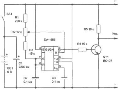

   Схема генератора управляющих импульсов, выполненного на таймере 555 (КР1006ВИ1), приведена на рис. 3. Пределы изменения их длительности устанавливают подбором резисторов R1 и R3. Переменный резистор R2, изменяющий в требуемых пределах длительность выходных импульсов, должен иметь шкалу ("Частота антенны"). На ней отмечают рабочие частоты, которые определяют при настройке антенны по минимуму КСВ. Генератор, элементы питания и органы управления размещают в небольшом корпусе (рис. 4).
Рис. 3 Схема генератора управляющих импульсов, выполненного на таймере 555 (КР1006ВИ1)

    Построил магнитную антенну, для упраления КПЕ использую сервомотор аналоговый, в качестве контролера применяется серво-тестер (генератор уравляющих импульсов)ВСЕ РАБОТАЕТ ПРЕКРАСНО, но при предаче серводвигатель начинает совершатьколебательные движения из-за наводок ЕМП.Шунтирование ферритовыми кольцами не снимает проблемму.Приходится отключать питание. У кого имеется опыт использования серводвигателя в МА прошу поделиться. С уважением, UB1OAE, 73 !E-mail: UB1OAE@YANDEX.RU
