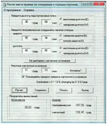

С программой работают так:
1. Запускают исполняемый файл программы Caljnst Ant v1.4-2.exe. На рабочем столе появляется окно программы показанное на рисунке. При первом запуске программы все исходные параметры расчёта равны нулю, а разделы результатов вычислений показаны серым шрифтом.
2.    Вводят значение долготы подспутниковой точки для конкретного спутника (орбитальная позиция спутника на геостационарной орбите).
3.    Вводят географические координаты точки приёма (места установки антенны). Координаты можно определить по навигатору спутниковой системы ГЛО-НАСС или иной аналогичной, а при его отсутствии - по географической карте.
4.    В случае использования компаса необходимо знать местное магнитное склонение. Для этого включаем опцию учёта магнитного склонения с помощью нажатия на кнопку "Учитывать магнитное склонение". Далее при нажатии на кнопку "Уточнить" программа сама автоматически соединяется через Интернет с сайтом [2]. передаёт ему координаты места приёма и считывает результаты вычислений в соответствующее окно. Для этого программа использует функции браузера Internet Explorer. Для контроля работы программы рекомендуется поставить галочку "Показывать процесс запроса магнитного склонения". Если программа не сможет правильно взаимодействовать с сервером сайта [2] (например, если на компьютере установлен другой браузер), то можно на сайте [2] вручную заполнить форму для значений долготы (Longitude) и широты (Latitude) места приёма, после чего надо нажать на кнопку "Compute Declination". Сервер сайта вычислит магнитное склонение, которое вручную переносят в окно программы.
5. Нажимают на кнопку "Расчёт", после чего программа вычислит угол места и азимут, значения которых будут выведены в соответствующие окна. Для примера на рисунке показано окно программы для расчёта ориентации антенны на спутник Eutelsat W4/W7 (долгота 36°) в месте жительства автора.

Если рассчитанный угол места меньше нуля, то спутник не виден из выбранного места приёма. Эта проблема особенно проявляется для высоких широт, при этом наблюдаемая часть геостационарной орбиты значительно сокращается
