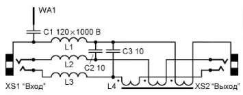

Схема устройства для подключения внешней антенны к мобильным аппаратам показана на рис. 1. Гнездо XS1 соединяют с гнездом стереотелефонов мобильного устройства, а сами стереотелефоны (или вход усилителя мощности ЗЧ) подключают к гнезду XS2. Дроссели L1-L4 и конденсаторы C2, C3 минимизируют влияние на радиоприём соединительного кабеля, подключённого к XS2. Это позволяет, например, перемещаться по комнате вместе со стереотелефонами без срыва радиоприёма или проложить сигнальный провод до усилителя по произвольной трассе. Конденсатор C1 служит для гальванической развязки телескопической антенны WA1 от мобильного устройства, что уменьшает вероятность его повреждения, например, из-за замыкания выдвинутой телескопической антенны на металлический корпус усилителя.

Детали устройства смонтированы на плате размерами 47x22 мм из стеклотекстолита (рис. 2). Дроссели L1-L3 - бескаркасные и содержат по 20 витков провода диаметром 0,15 мм в эмалевой изоляции, намотанных на оправке диаметром 2,5 мм. Дроссель L4- 1...3 витка сложенного втрое монтажного провода, намотанных на ферритовом кольце диаметром 7.12 мм (подойдёт и ферритовая чашка от катушки фильтра ПЧ старого транзисторного радиоприёмника). Конденсаторы - любые керамические малогабаритные (C1 желательно высоковольтный). Дроссели L1-L3 приклеены к плате клеем БФ-2.
Рис. 3

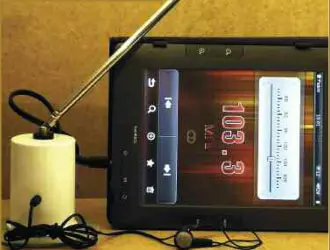

Основа конструкции - круглый пластмассовый корпус от сменного фильтра "Барьер", предназначенного для очистки воды (рис. 3). Перед разборкой в него заливают воду, дают ей вытечь, после чего вскрывают со стороны поступления воды и удаляют всё содержимое. Телескопическая антенна - с поворотным фиксирующим механизмом.
Такие антенны применялись, например, в отечественных переносных телевизорах "Юность", "Сапфир". Антенна закреплена в верхней (по рис. 3) части корпуса. Поскольку он тонкостенный, его верхняя стенка "усилена" изнутри шайбой с внешним диаметром, чуть меньшим внутреннего диаметра корпуса, вырезанной из листового полистирола толщиной 3 мм. Шайба приклеена термоклеем и дополнительно зафиксирована гайкой крепления поворотного механизма антенны.
Гнёзда XS1, XS2 - стандартные под аудиоштекер диаметром 3,5 мм. Применение двух разъёмных соединений уменьшает вероятность повреждения аппаратуры, например, если вы случайно зацепите сигнальный провод ногой. Гнёзда приклеивают к корпусу изнутри с противоположных сторон, смонтированную плату - в его верхней части. Длина проводов, соединяющих плату с гнездом XS1 и с телескопической антенной, должна быть минимальной.
Настольной подставкой для корпуса служит круг диаметром около 100 мм, вырезанный из листового полистирола толщиной 3.5 мм. В его центре закреплена стальная втулка массой около 300 г, предотвращающая опрокидывание конструкции при выдвинутой под углом на всю длину телескопической антенне. Корпус прикреплён к подставке шестью винтами-саморезами.
Входное гнездо устройства соединяют с мультимедийным аппаратом экранированным двухпроводным кабелем длиной до 300 мм. Поскольку его экранирующая оплётка является частью УКВ антенны, положение кабеля также может влиять на качество радиоприёма. Длина провода, соединяющего устройство со стереотелефонами или усилителем ЗЧ, не имеет принципиального значения, на стабильность радиоприёма она почти не влияет.
