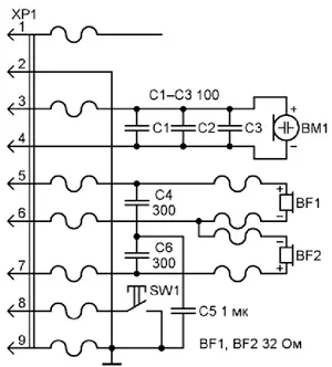

После разборки гарнитуры выяснилось, что в её корпусе имеется двухсторонняя печатная плата с установленными на ней элементами. Составленная по ней принципиальная схема гарнитуры представлена на рис. 2. Имеющиеся у автора телефонные аппараты определяли подключение этой гарнитуры по наличию микрофона BM1, но такое может быть не со всеми телефонами, оснащёнными 20-контактным гнездом.

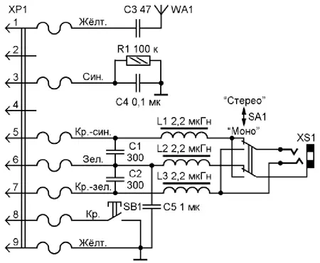

Самодельный переходник собран по схеме, показанной на рис. 3. Первая возникшая при его изготовлении проблема состояла в том, что в кабеле для гарнитуры контакт 4 был не подключён (провод отсутствовал). Во время экспериментов выяснилось, что если между контактами 3 и 9 (общий провод) подключить резистор сопротивлением 100 кОм (R1), то телефоны начинают определять наличие подключённых головных телефонов. При сопротивлении этого резистора 200 кОм телефон периодически "терял" подключённую гарнитуру, а при малом сопротивлении переставала работать или нестабильно работала кнопка SB1, нажатием на которую, в зависимости от выполняемой телефонным аппаратом задачи и продолжительности нахождения её контактов в замкнутом состоянии, выполнялись разные функции.

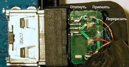

Вторая проблема заключалась в том, что качество работы встроенного в телефон УКВ-радиоприёмника оказалось намного хуже, чем с комплектной гарнитурой. Для выяснения причины контрольный телефонный аппарат был разобран, а также был вскрыт штекер. Обычно в мобильных устройствах функцию УКВ-антенны выполняет весь идущий от головных телефонов провод или его экранирующая оплётка. В контрольном аппарате антенный провод подключён к контакту 1 штекера, а с общим проводом телефона (минус питания) из задействованных для гарнитуры соединены контакты 2 и 9. В штекере же от имеющегося провода на миниатюрной печатной плате контакты 1, 2 и 9 были соединены между собой, в результате чего получалось, что вход радиоприёмной антенны оказывался замкнутым на общий провод.
Для устранения замыкания печатный проводник между контактами 9 и 2 был перерезан (рис. 4), контакт 2 отпаян от печатного контакта, а к печатному проводнику, идущему от контакта 1, припаян один из свободных проводов соединительного кабеля. К сожалению, такой антенны для хорошего приёма оказалось недостаточно, поэтому была применена дополнительная проволочная УКВ-антенна WА1: в корпусе переходника в антенную цепь был введён разделительный конденсатор C3, а к его правому (по схеме) выводу припаян многожильный монтажный провод длиной около 800 мм.

Третья неприятная неожиданность. У телефонных аппаратов с одноканальным выходом сигнал на наушники подаётся в противофазе, общий провод не используется. Если не учесть эту особенность в переходнике, то при подключении к нему УМЗЧ, работающего в стереофоническом режиме, произойдёт акустическое короткое замыкание, так как акустические системы также будут работать в противофазе. Если же УМЗЧ перевести в режим "Моно", то произойдёт или просто замыкание аудиовыходов телефона, или (если в УМЗЧ используется резистивный сумматор "Стерео/Моно") противофазные сигналы компенсируют друг друга, сведя полезный сигнал почти к нулевому уровню. Для устранения этого недостатка введён переключатель SA1, который позволяет подключать переходник к телефонным аппаратам как с противофазным монофоническим выходом, так и с обычным синфазным стереовыходом.
Дроссели L1-L3 и конденсаторы С1, C2 уменьшают влияние подключённых к переходнику головных телефонов на радиоприём [1], можно интегрировать этот переходник с той конструкцией. Конденсатор C5 обеспечивает корректную работу подключённого к гнезду XS1 УМЗЧ. При работе сотового телефона в качестве радиоприёмника кнопкой SB1 можно переключать радиостанции.

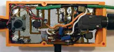

Все детали переходника, кроме штекера XP1, проволочной антенны WA1 и конденсатора C3, смонтированы на двухсторонней печатной плате размерами 36x17 мм (рис. 5), изготовленной из фольгированного с обеих сторон стеклотекстолита толщиной около 0,6 мм. На верхнем слое печатные проводники вырезаны под имеющиеся детали ручной фрезой. Нижняя сторона платы соединена с контактом 9 и используется как экран.
Смонтированная печатная плата
Рис. 5. Смонтированная печатная плата

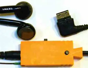

Резисторы - малогабаритные для поверхностного монтажа (SMD). Конденсатор C3 - малогабаритный керамический, остальные - SMD. Кнопка SB1 - миниатюрная тактовая (мембранная). Переключатель SA1 - малогабаритный импортный с двумя группами переключающих контактов, корпус припаян к фольге платы (не перегрейте его при пайке). Дроссели L1-L3 - малогабаритные импортные (SMD) индуктивностью 1...10 мкГн (сопротивление L2 постоянному току - не более 1 Ом). Возможно применение самодельных бескаркасных дросселей (25 витков обмоточного провода диаметром 0,15 мм на оправке диаметром 1,5 мм). Гнездо XS1 - под стандартный аудиоштекер диаметром 3,5 мм (если есть возможность выбора, предпочтение следует отдать малогабаритному гнезду с выводами для поверхностного монтажа от неисправного ноутбука, мобильного устройства). Смонтированная плата помещена в пластмассовый корпус размерами (45+8)x20x9,5 мм от телефонного защитного модуля LPA08 K1/BT (рис. 6).
Устройство в сборе
Рис. 6. Устройство в сборе
Если штекер пришлось разрезать, то склеить его можно цианакрилановым клеем. Хотя он считается "моментальным", время полимеризации его под нагрузкой должно быть не менее суток.
