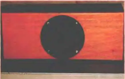

   На рис. 3 показан внешний вид громкоговорителя. Корпус имеет простую прямоугольную форму. Кромки передней панели слегка скруглены, но это, как, разумеется, и все остальное, касающееся внешней отделки корпуса, - дело вкуса.

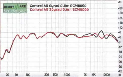

   График АЧХ громкоговорителя приведен на рис. 4. Поскольку измерения проводились в домашних условиях, влияния комнаты избежать не удалось. Поэтому считать полученные характеристики абсолютно точными не следует, но для оценки получившегося результата их вполне достаточно. Измерения проводились методом скользящего по частоте тона с помощью бесплатной программы RMAA 5.5 [4] и микрофона ЕСМ8000 фирмы BEHRINGER, установленного на расстоянии 60 см от поверхности передней панели на оси головки, а затем под углом 30° к ней. Черная линия соответствует углу 0°, а красная - 30°.
Рис. 4 График АЧХ громкоговорителя
   Полученные результаты наглядно демонстрируют достоинства коаксиальной головки - АЧХ, снятая под углом 30°, выглядит даже более предпочтительно, имея меньшую неравномерность, чем осевая. Разумеется, это не относится к самым верхним (выше 15 кГц) частотам.

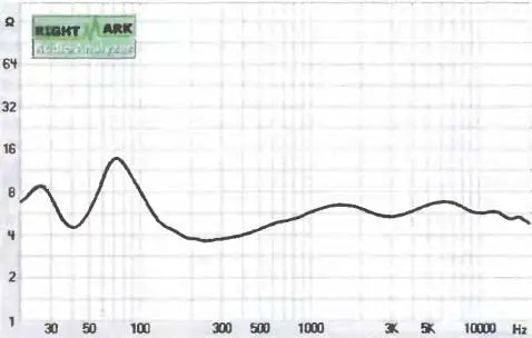

   На рис. 5 показан график модуля полного сопротивления громкоговорителя. Из него видно, что получившаяся частота настройки фазоинвертора равна приблизительно 40 Гц.

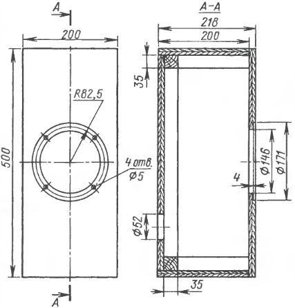

   На рис. 7 показан чертеж корпуса громкоговорителя. Он изготовлен из фанеры толщиной 18 мм, которую можно заменить ДСП или ДВП (MDF). Для повышения жесткости стенок, а также для удобства крепления задней стенки корпуса использованы деревянные бруски сечением 35x35 мм. Эффективный внутренний объем корпуса - около 12 л.
Чертеж корпуса громкоговорителя
Рис. 7 Чертеж корпуса громкоговорителя
   Труба фазоинвертора (тип TR-45) и клеммная колодка - покупные. На чертеже корпуса отверстие под колодку не показано. Порт фазоинвертора выведен на заднюю стенку корпуса, поэтому при настенном креплении акустическое оформление превратится в закрытое. Параметры трубы для самостоятельного изготовления следующие: длина - 140 мм, внутренний диаметр - 41 мм. При таких параметрах частота настройки фазоинвертора близка к 40 Гц, а расчетная частота среза по уровню -3 дБ - 50 Гц.
   Внутренняя поверхность ящика, кроме передней и задней стенок, покрыта слоем пенополиэтилена толщиной 5 мм (на чертеже не показан). Свободный внутренний объем заполнен синтепоном. Пространство вокруг трубы фазоинвертора и между трубой и головкой оставлено свободным. Фильтр закреплен на задней стенке корпуса.
