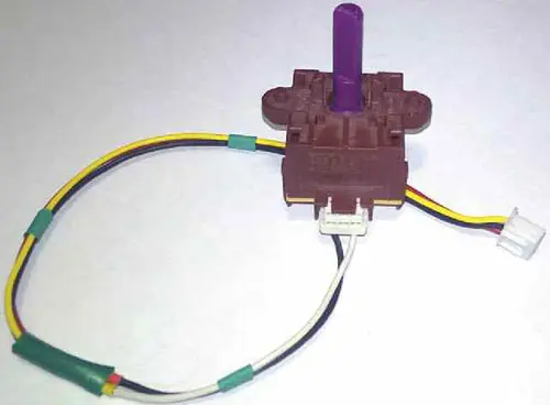

Схема блока управления и индикации представлена на рис. 1. Центральным элементом в блоке управления является модуль микроконтроллера А2 на плате Arduino nano, к которой по своим последовательным шинам подключены микросхемы DD1 (TM1638) и DD2 (TM1637). Микросхема DD1 выводит информацию на четырёхразрядный семисегментный цифровой индикатор HG1, шестнадцать светодиодов HL1 - HL16, атакже передаёт в микроконтроллер состояния восьми кнопок SB1- SB8. Микросхема DD2 выводит информацию на четырёхразрядный семисегментный цифровой индикатор HG2. Режимы работы стиральной машины задают с помощью модуля А1 (переключатель BPMT-104A от стиральной машины CANDY), который показан на рис. 2. Он представляет собой ступенчатый переменный резистор на одиннадцать положений, подключённый к аналоговому входу А0 микроконтроллера, а разные вариации в виде установки температуры, скорости отжима, загрязнение белья и т. д. задаются кнопками SB1- SB8. У кого нет такого переключателя, могут в программе блока управления сделать кнопки "Плюс" и "Минус" для переключения режимов работы.

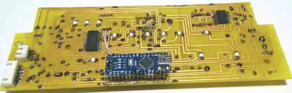

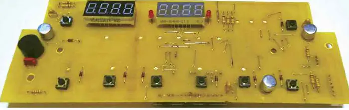

Внешний вид платы блока управления и индикации
Рис. 3. Внешний вид платы блока управления и индикации
Рис. 4. Внешний вид платы блока управления и индикации
Рис. 5. Внешний вид платы блока управления и индикации
Конструктивно плата блока управления и индикации сделана под стиральную машинку фирмы CANDY но я не вижу проблем для изменения конфигурации платы управления для других типов стиральных машин. Четырнадцать светодиодов для поверхностного монтажа припаяны на плате со стороны печатных проводников и через отверстия в плате и прозрачные пластиковые световоды передают свет на переднюю панель машины. Внешний вид платы блока управления и индикации представлен на рис. 3, рис. 4 и рис. 5.

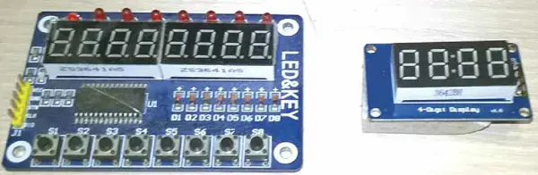

Если нет желания делать плату управления и индикации самостоятельно, можно применить готовые платы (рис. 6), которые можно приобрести в Интернете. При этом не потребуется даже программу переделывать, поскольку эти платы иден-тичны по схеме. Поначалу я тренировался на таких платах, но потом, чтобы не портить внешний вид машины, сделал свою плату по образу и подобию штатной. Единственное отличие в том, что на той плате c микросхемой TM1638 только восемь светодиодов, а на моей - шестнадцать.
