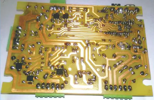

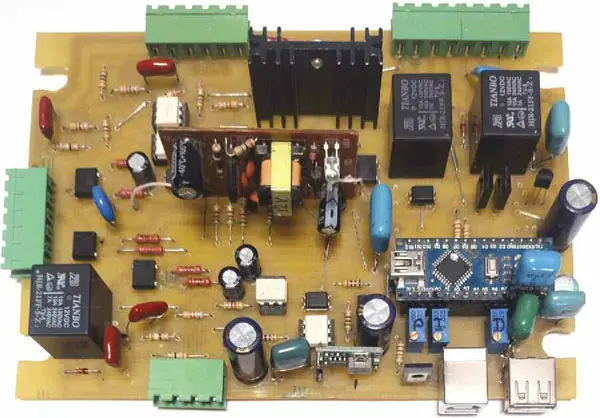

Разъём Х2 - компьютерный USB-B, по нему контроллер подаёт питание на плату управления и индикации, а также обменивается информацией по шине I2C. На рис. 8 и рис. 9 показана собранная плата контроллера.

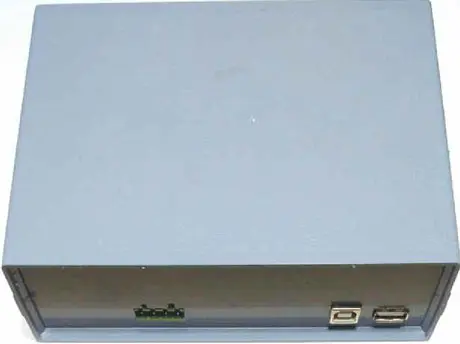

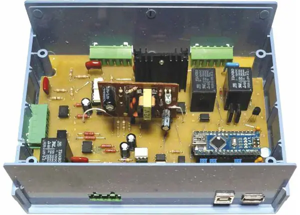

Собран контроллер стиральной машины-автомата в пластмассовом корпусе, показанном на рис. 10 и рис. 11, размерами 170x130x55 мм. Для изготовления плат использован односторонний фольгированный стеклотекстолит толщиной 1,5...2 мм.
