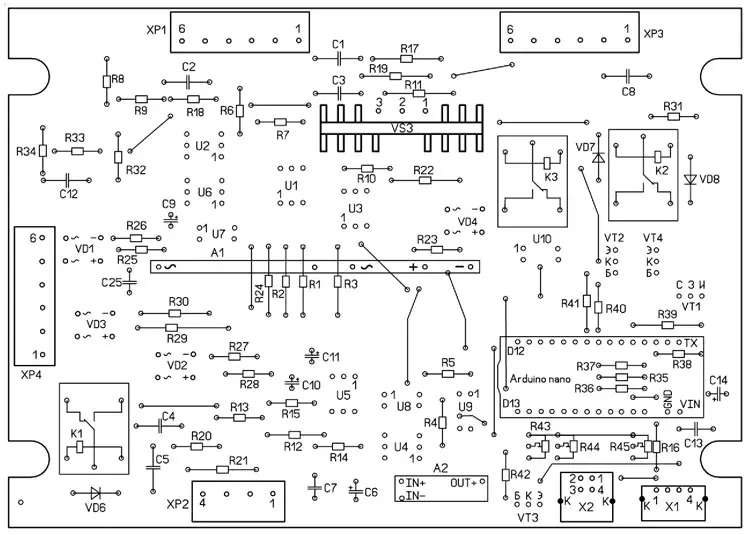

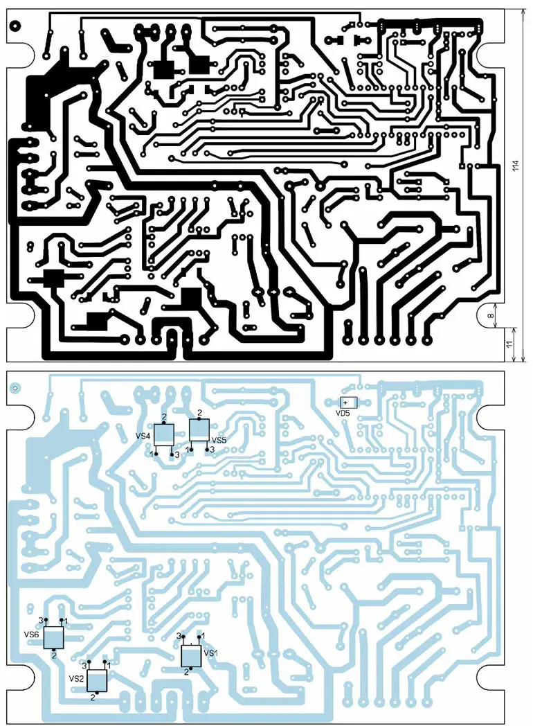

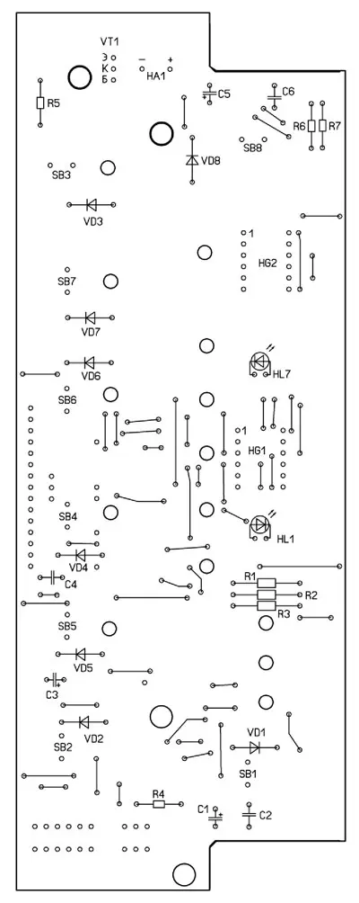

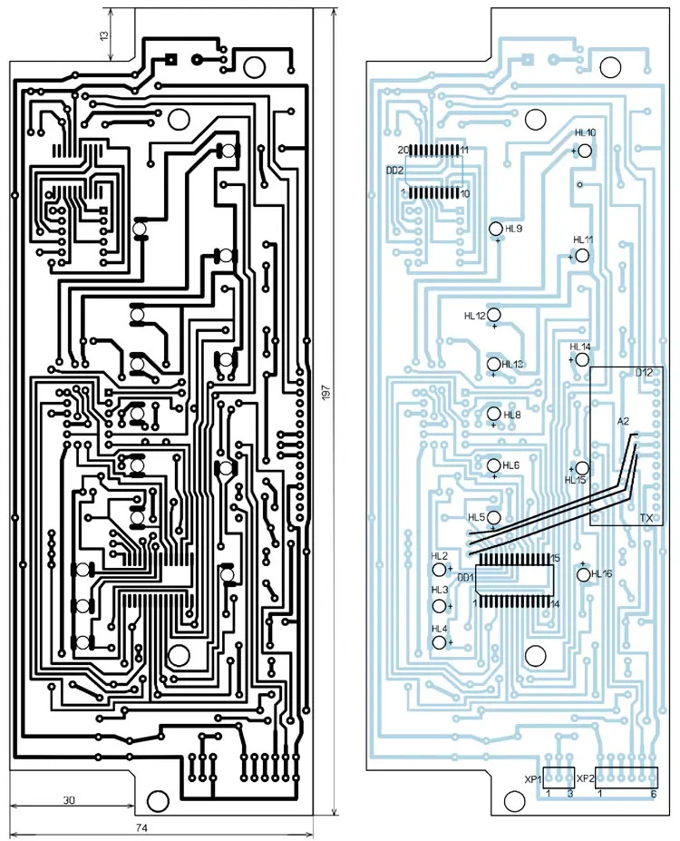

Чертёж платы блока управления и индикации размерами 197x74 мм показан на рис. 12,а и рис. 12,б, плата контроллера размерами 161x114 мм - на рис. 13,а и рис. 13,б. Платы рассчитаны на применение резисторов МЛТ, оксидных конденсаторов К50-35, остальные - плёночные К73-17 или аналоги иностранного производства, светодиоды HL1, HL7 - красного свечения с диаметром корпуса 3 мм, остальные светодиоды - для поверхностного монтажа. Диод VD5 в блоке контроллера также для поверхностного монтажа. Реле - TIANBO-12VDC, модуль А1 - плата из блока питания 12 В/1 А (рис. 14). Модуль Arduino nano и симисторные оптроны установлены в панели.
Чертёж платы блока управления и индикацииа)
б)
Рис. 12. Чертёж платы блока управления и индикации
Плата контроллера
а)
Плата контроллераб)
Рис. 13. Плата контроллера

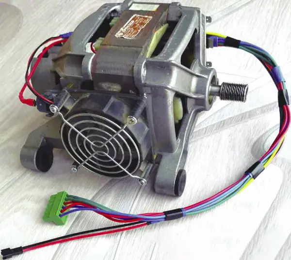

И последнее. Электродвигатель при работе очень сильно греется, родной движок задымил на пятом году работы, в нашем городе найти новый движок не удалось, нашёл "донора" от стиральной машины Indesit. С помощью кувалды, ножовки, напильника и т. д. довёл его до кондиции, а чтобы он проработал дольше, для охлаждения поставил на него компьютерный вентилятор размерами 80x80x25 мм, как показано на рис. 15.
Электродвигатель
Рис. 15. Электродвигатель
