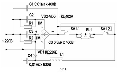

Наиболее оптимальная схема [4] предложена Сучинским А.Г. (рис.1).
Она представляет собой импульсный учетверитель напряжения. Конденсатор С1 заряжается до 300В, а С4 до 600В. Напряжение сети складывается с напряжением  на конденсаторах С1 и С4 и прикладывается к лампе ЕL1 (до 1200В в импульсе). После зажигания лампы, через развязывающие диоды VD2 и VD4, подключается нагрузка (балласт): конденсатор С2 или дроссель от л.л. соответствующей мощности.
 Номинал конденсатора
С2 (мкФ)=0,1Рл.л. (Вт) (где Рл.л. – мощность л.л.). Конденсаторы любого типа (не забывать про допустимую реактивную мощность конденсаторов). Последовательно с лампой включен сглаживающий дроссель L1 от л.л. соответствующей мощности (лучше последовательно два дросселя), для уменьшения коэффициента пульсации светового потока л.л. до 10...5%. Тумблером SA1 изменяют полярность включения л.л. при появлении неравномерности свечения газового столба.
Схема в налаживании не нуждается. При проблеме зажигания л.л. необходимо проверить, что конденсатор С4 заряжается до 600В, а С1 и С3 до 300В при отсутствии лампы (использовать тестер с входным сопротивлением не менее 20 кОм/В)

    Виктор.использовать умножитель без дросселя никак нельзя,вместо дросселя обязательно нужно какой нибудь балластный элемент в виде лампы накаливания,резистора или конденсатора включенных вместо дросселя.Видел как то в одной люминсцентной лампе-переноске китайского происхождения умножитель и перед ним в качестве балласта конденсатор 2,2мкф 400в.и расчета что лампа на 8 Вт

    Иван,можешь попробовать,но как такового желаемого эффекта нет.а вот закорачивать сгоревшую спираль лампы перемычкой при работе от электронного балласта категорически не рекомендую,уже пробовал,спалил балласт со спецэффектами в виде дыма и искр в итоге.самый лучший вариант по моему это не городить подобную муть.а тупо замкнуть спирали лампы и параллельно им подключить стартер через неполярный конденсатор от 2 до 4 мкф 400в .таким образом лампа работает почти в штатном режиме,то есть на переменном токе,и при этом имеем возможность питать лампы со сгоревшими спиралями,так как лампа будет запускаться как и при умножителе,то есть холодный пуск повышенным напряжением без участия спиралей лампы,зато не будет такого эффекта как при питании постоянным током когда лампа горит неравномерно

    Что то подобное приходилось пользовать в течении двух лет (пытались на работе съэкономить на лампах). Зажигается мгновенно, не спорю, но по сравнению с дроссельным вариантом - потребляемый ток в два раза выше. Т.ч. не уверен, что это оптимальный вариант.Автор пробовал сравнивать потребляемую мощность лампой до и после "модернизации"?
