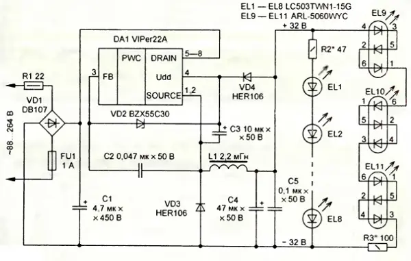

Предлагаемая конструкция простого малогабаритного сетевого ИИП для светодиодной лампы (рис. 1) свободна от таких недостатков и, несмотря на высокую надежность эксплуатации, очень дешева (примерно 50 руб без светодиодов). Использование средств автоматизированного проектирования данного устройства предоставляет возможность радиолюбителю самостоятельно гибко варьировать номенклатуру и число подключаемых светодиодов.
Работа подобного импульсного понижающего стабилизатора напряжения и физические принципы его функционирования описаны в [1] (рис.1,в и рис. 2,6). Поэтому более подробно рассмотрим последовательность проектирования сетевого преобразователя для питания 17 ультраярких светодиодов, используемых в описываемом устройстве (рис. 1). Среди них EL1- EL8 - стандартные 5-миллиметровые светодиоды LC503TWN1-15G и EL9-EL11 - чип-све-тодиоды ARL-5060WYC по 3 шт. в прямоугольном корпусе PLCC6 размерами 5x5 мм с допустимым прямым током до 40 мА и прямым падением напряжения примерно 3,2 В на каждом диоде. Такой выбор светодиодов в экземпляре автора обусловлен необходимостью освещения компьютерной клавиатуры. Первые светодиоды обладают малым углом излучения - 15° по уровню половинной мощности, вторые - большим - 120°. В результате в суммарном световом пятне будут отсутствовать резкие границы, причем освещенность в центре больше, чем на периферии. Цветовой оттенок такого источника света - средний между холодным и теплым белым, что обусловлено параметрами использованных светодиодов.
Из конструктивных соображений однотипные светодиоды соединены последовательно, при этом получены показанные на рис. 1 две цепи (из 8 и 9 светодиодов соответственно), которые соединены параллельно через токо-ограничивающие резисторы R2 и R3 Выходное напряжение преобразователя для обеих цепей выбрано 32 В при токе нагрузки 40 мА.
Для проектирования преобразователя использована программа Non-Isolated VIPer Design Software v.2.3 (NIVDS), о которой рассказано в статье [2]. Интервал напряжения сети оставлен выбранный программой по умолчанию 88...264 В. Использован ШИ контроллер - микросхема VIPer22A с частотой преобразования 60 кГц, режим преобразования прерывистый (DCM - Discontinuous Current Mode), выходное напряжение - 32 В при токе 40 мА. Индуктивность накопительного дросселя L1, рассчитанная программой, составила 2,2 мГн. Другие параметры преобразователя: КПД - 74 %, максимальная амплитуда тока коммутирующего транзистора микросхемы DA1 - 169 мА, ее максимальная температура - 47 °С, эффективное значение потребляемого тока - 17 мА при максимальном сетевом напряжении 264 В.

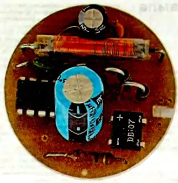

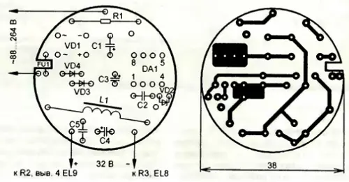

Чертеж печатной платы преобразователя, выполненной из односторонне фольгированного стеклотекстолита толщиной 1...1,2 мм, показан на рис. 2, а ее внешний вид - на рис. 3. Конденсатор С1 впаивают с зазором 7...8 мм до платы, так как его надо наклонить к центру платы, чтобы он разместился в примененном цоколе от сгоревшей энергосберегающей лампы.

В преобразователе могут быть использованы импортные оксидные конденсаторы с предельной рабочей температурой 105 °С. Конденсаторы С2 и С5 - пленочные или керамические с номинальным напряжением не менее 50 В. Плавкая перемычка FU1 - проволока от предохранителя с номинальным током 1 А. Прорезь защищает плату при перегорании FU1. Но прорезь не нужна, если перемычку заменить плавкой вставкой в керамическом корпусе (из серий ВП1-1, ВП1-2) или предохранительным резистором Р1-25 (или аналогичным импортным сопротивлением 8... 10 Ом). В случае использования предохранительного резистора сопротивление резистора R1 уменьшают до 10...12 Ом.

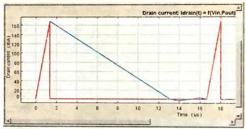

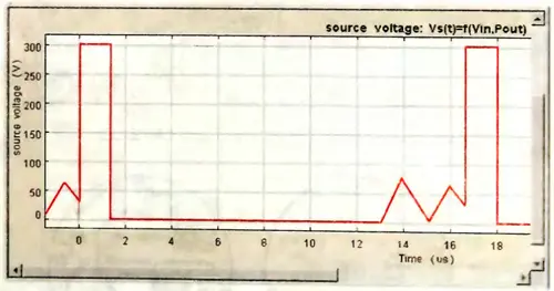

С помощью инструмента Waveforms программа NIVDS позволяет смоделировать режимы ШИ контроллера. На рис. 5 показана диаграмма импульсного тока в контроллере при сетевом напряжении 220 В, практически совпавшая с результатами контрольных измерений. Интервал О...1,5мкс соответствует открытому состоянию коммутирующего транзистора микросхемы DA1 (прямой ход преобразователя). Синим цветом показан график тока в накопительном дросселе во время обратного хода преобразователя. Интервал 1,5... 13 мкс соответствует этапу передачи в нагрузку энергии, накопленной дросселем во время прямого хода. Интервал 13...16,6 мкс - так называемая бестоковая пауза б работе преобразователя, когда возникают свободные затухающие колебания напряжения и тока в выходной цепи. Более наглядно эти колебания иллюстрирует снятая диаграмма напряжения на истоке транзистора относительно общего провода питания (рис. 6), где хорошо заметно, что затухающие колебания напряжения происходят относительно уровня 32 В, соответствующего выходному напряжению преобразователя. Выходной фильтр С4С5 снижает пульсации выходного напряжения до 300 мВ.

Как видно из рис. 5 и 6, пиковый ток коммутирующего транзистора микросхемы (169 мА) в несколько раз меньше максимально допустимого значения 700 мА, напряжение на стоке этого транзистора (300 В) также меньше максимально допустимого 730 В Это обеспечивает работу преобразователя с большим запасом электрической прочности, что наряду со встроенной в микросхему тепловой защитой, а также защитой от замыканий и обрывов в нагрузке гарантирует многолетнюю надежную работу описанного устройства.
