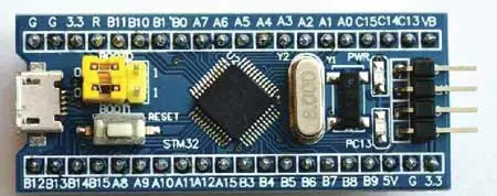

После знакомства со статьями [1 - 3] было решено строить дистанционный указатель расхода воды, используя микроконтроллер семейства STM32. Выбор был сделан в пользу готового дешёвого отладочного модуля Blue Pill китайского производства с микроконтроллером STM32F103C8T6. Его внешний вид показан на рис. 1. На две расположенные вдоль длинных сторон платы штыревые колодки выведены все выводы микроконтроллера STM32F103C8T6 и цепи питания. Имеется разъём USB для соединения с компьютером и четырёхштырьковый разъём для программирования микроконтроллера по протоколу SWD.
Микроконтроллер STM32F103C8T6
Рис. 1. Микроконтроллер STM32F103C8T6
За основу разработки взято устройство, описанное в [4]. Алгоритм подсчёта импульсов, обработки и коррекции показаний, выводимых на индикатор, остался прежним. Всю эту работу выполняет микроконтроллер STM32F103C8T6. Важное отличие нового устройства - возможность одновременного подключения к счётчикам холодной и горячей воды.

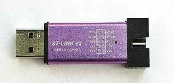

Для разработки программы для микроконтроллера STM32, её компиляции и отладки использована среда разработки (IDE) mikroBasic PRO for ARM v.6.2.0 [5]. Для микроконтроллера PIC12F675 использована IDE mikroBasic PRO for PIC v.7.1.0 [6]. Загрузка программы в микроконтроллер STM32F103C8T6, установленный в модуле Blue Pill, производилась с помощью программатора-отладчика ST-LINK V2 (рис. 2).
Программатор-отладчик ST-LINK V2
Рис. 2. Программатор-отладчик ST-LINK V2
Этот программатор подключают между разъёмом USB компьютера и разъёмом программирования модуля Blue Pill. При его использовании в IDE mikroBasic PRO for ARM нужно открыть закладку "Tools", в счётчиках воды, напряжение на выводах 2 и 6 микросхемы DD1 имеет высокий уровень, поддерживаемый резисторами R2 и R3. При срабатывании любого геркона уровень напряжения на соответствующем ему входе микросхемы становится низким. В рассматриваемом устройстве активными считаются переходы напряжения с высокого на низкий уровень. Именно по ним указатель подсчитывает порции воды, проходящие через счётчики.

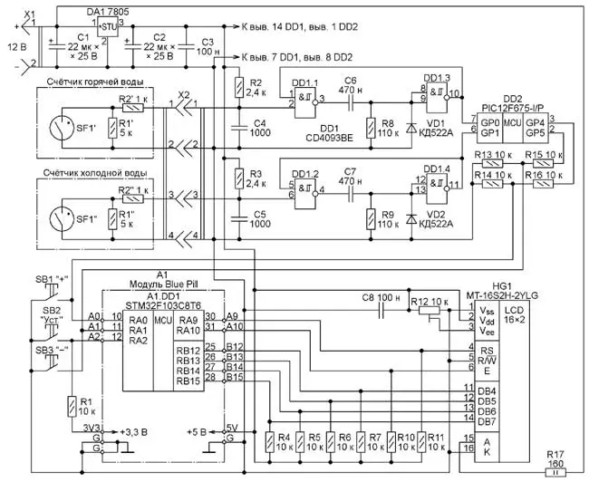

Обратите внимание, что в большинстве бытовых счётчиков воды с импульсным выходом имеются два резистора сопротивлением 5 кОм и 1 кОм, включённых соответственно параллельно геркону и последовательно в выходную цепь. Такие счётчики упомянуты в [8]. На схеме рис. 3 это резисторы R1', R2' в одном счётчике и R1", R2" в другом. Они нужны для того, чтобы централизованная система дистанционного съёма показаний счётчика могла фиксировать повреждения соединительных проводов, которые нередко бывают преднамеренными. Эти резисторы невозможно удалить из счётчика, не повредив пломбу.
Схема устройства
Рис. 3. Схема устройства
В рассматриваемом указателе такая функция не предусмотрена. Чтобы принимать импульсы счётчиков воды даже при наличии в них указанных резисторов, сопротивления резисторов R2 и R3, соединяющих выходы счётчиков с цепью +5 В, выбраны равными 2,4 кОм. Если резисторы внутри счётчиков есть, это обеспечит уровни выходного напряжения около 3,6 В при разомкнутом герконе и около 1,5 В - при замкнутом. Если в счётчиках нет резисторов, эти уровни будут соответственно 5 В и 0 В. В обоих случаях они достаточны для переключения логических элементов-триггеров Шмитта DD1.1 и DD1.2.
Рассмотрим работу формирователя импульсов фиксированной длительности на микросхеме DD1 с момента, когда геркон SF1' в счётчике горячей воды разомкнут. Элементы DD1.1 и DD1.3 образуют одновибратор. При разомкнутом герконе уровень напряжения на выводе 2 элемента DD1.1 - высокий. Аналогичный уровень установлен и на его выводе 1, так как элемент DD1.3 в рассматриваемом случае включён как инвертор, а его входы соединены с общим проводом через резистор R8. Низкий уровень на входах он преобразует в высокий уровень на выходе. R8C6 - дифференцирующая цепь. Её постоянная времени (произведение сопротивления резистора на ёмкость конденсатора) - приблизительно 52 мс.
Допустим, геркон SF1' замкнулся и уровень напряжения на выводе 2 элемента DD1.1 стал низким. Исходя из логики работы этого элемента, на его выходе уровень становится высоким. Нарастающий перепад напряжения проходит через дифференцирующую цепь. Под его воздействием уровень на выходе элемента DD1.3 и на выводе 1 элемента становится низким. Одновибратор запущен.
Описанное состояние сохранится независимо от изменений уровня на выводе 2 элемента DD1.1 до тех пор, пока через 52 мс напряжение на входах элемента DD1.3 не упадёт до низкого уровня благодаря зарядке конденсатора C6 через резистор R8. Уровень напряжения на выходе этого элемента и выводе 1 элемента DD1.1 вновь станет высоким - формирование импульса закончено.
Однако конденсатор C6 останется заряженным, пока не разомкнутся контакты геркона SF1'. Только теперь уровень на выходе элемента DD1.1 станет низким, поэтому этот конденсатор быстро разрядится через выход элемента и диод VD1. Одновибратор готов к приёму от счётчика воды очередного импульса.
Формирование импульса длительностью 52 мс в канале холодной воды происходит аналогичным образом. Только в нём участвуют геркон SF1" и элементы DD1.2, DD1.4.
Далее импульсы длительностью 52 мс поступают на входы микроконтроллера DD2. Его основная задача - передать эти импульсы на свои выходы, укоротив их до 3 мс, но не пропустив ни одного. А поскольку поступать они могут как в разные моменты времени, так и одновременно, для дальнейшей обработки он должен разнести импульсы по времени.
Микроконтроллер DD2 работает под управлением программы, коды которой загружены из файла shaper1.hex в его FLASH-память. Работу этой программы рассмотрим по находящемуся в файле shaperl.mbas её исходному тексту. Он написан на языке mikroBasic и содержит подробный комментарий. Микроконтроллер сконфигурирован для работы от внутреннего тактового RC-генератора при включённом сторожевом таймере. Все выводы портов микроконтроллера запрограммированы как цифровые. Выводы GP4 и GP5 назначены выходами, остальные - входами.
Программа состоит из трёх основных фрагментов, начинающихся с меток L0, L1, L2, и двух вспомогательных, начинающихся с меток L11 и L22. После инициализации регистров её работа начинается с метки L0. Строки 25 и 26 устанавливают на выходах GP4 и GP5 высокие логические уровни. Далее управление передаётся в цикл (строки с 27-й по 36-ю), где в строках 28-33 происходит периодическая проверка состояния входов GP0 и GP1.
Низкий уровень на любом из этих входов означает, что в соответствующем счётчике воды замкнут геркон. При обнаружении этого факта происходит выход из цикла с переходом на метку L1 при срабатывании счётчика холодной воды (строка 31) или на метку L2 при срабатывании счётчика горячей воды (строка 34). Пока ни один из счётчиков не сработал, цикл продолжает выполняться в ожидании срабатываний.
Допустим, замкнулся геркон SF1". Вследствие этого на входе GP1 уровень стал низким, условие в строке 30 выполнено, и произошёл переход из строки 31 на метку L1. Строка 39 устанавливает на выходе GP4 низкий уровень напряжения. Строка 40 - выдержка 3 мс, по истечении которой строка 41 вновь установит на выходе GP4 высокий уровень. Таким образом, в ответ на замыкание геркона SF1" на этом выходе будет сформирован импульс низкого логического уровня длительностью 3 мс.
Далее, после выдержки длительностью 46 мс, заданной строкой 42, программа войдёт в следующий цикл (строки с 43-й по 52-ю). Строка 46 проверит уровень на входе GP0. Если он низкий, строка 47 выполнит переход на метку L11. А строка 49 проверит, не установлен ли на обоих входах GP0 и GP1 высокий уровень. При выполнении этого условия строка 50 выполнит переход на метку L0.
Таким образом, при замыкании геркона SF1" импульс длительностью 3 мс будет сформирован на выходе GP4 микроконтроллера DD2, что иллюстрируют эпюры напряжений на рис. 4. Когда по истечении 52 мс на входе GP1 микроконтроллера DD2 вновь будет установлен высокий уровень, выполнится условие в строке 49, произойдёт переход из строки 50 на метку L0. Программа в цикле будет ожидать очередных замыканий герконов.

Рассмотрим, что будет при одновременном срабатывании герконов SF1' и SF1". Поскольку в этом случае низкий логический уровень установлен на двух входах (GP0 и GP1) микроконтроллера DD2, выполнение условия в строке 30 обеспечивает переход из строки 31 на метку L1. Происходит уже описанное формирование импульса длительностью 3 мс на выходе GP4 микроконтроллера DD2. Затем выполнение условия в строке 46 обеспечивает переход из строки 47 на метку L11 и формирование импульса длительностью 3 мс на выходе GP5: строка 71 - установка низкого уровня на выходе GP5, строка 72 - выдержка 3 мс, строка 73 - установка высокого уровня на GP5.
Далее программа войдёт в цикл, ограниченный строками 74 и 80. Здесь будет ещё раз проверено состояние входов GP0 и GP1, и при высоком уровне на обоих строка 78 выполнит переход на метку L0.
Формирование двух раздельных выходных импульсов в ответ на совпадающие входные показано на рис. 6. Масштаб по оси времени на рис. 4-6 - 5 мс на деление.

Амплитуда импульсов на выходах микроконтроллера DD2 - около 5 В, а для установленного в модуле A1 микроконтроллера A1 .DD1, на входы которого они должны поступить, допустимо напряжение лишь 3,3 В. Поэтому эти импульсы проходят через делители напряжения R13R15 и R14R16, уменьшающие их амплитуду до допустимой.
Далее они поступают на входы A0 и A1 модуля A1 (обозначения выводов этого модуля на схеме рис. 3 и в тексте соответствуют надписям на плате модуля, хорошо видимым на рис. 1). К этим же входам подключены нормально разомкнутые кнопки SB1 и SB3. Ещё одна такая кнопка SB2 подключена к входу A2. Когда она не нажата, резистор R1 поддерживает высокий уровень на этом входе. Нажатиями на указанные кнопки выполняют следующие действия:
SB1 "+" - увеличивают показания указателя;
SB2 "Уст." - переводят указатель в режим корректировки показаний;
SB3 "-" - уменьшают показания указателя.
В составе модуля A1 имеется стабилизатор напряжения, обеспечивающий напряжением +3,3 В микроконтроллер A1 .DD1 и другие элементы модуля. Более подробно об этом модуле и загрузке в него программы можно узнать в [9].

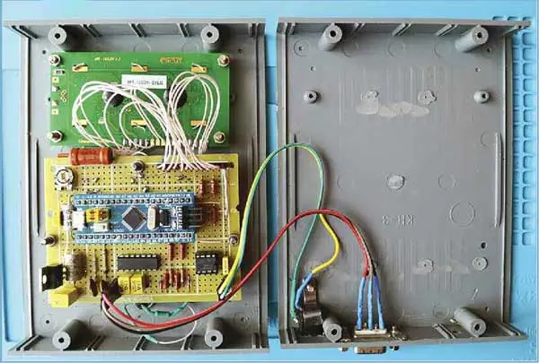

Все детали указателя, кроме ЖКИ HG1 и разъёмов X1 и X2, размещены на макетной плате размерами 90x68 мм. На ней же на разъёмах установлен модуль A1, а на противоположной остальным деталям стороне платы находятся кнопки SB1-SB3 с толкателями высотой 13 мм, выступающими над лицевой панелью корпуса указателя. Для микроконтроллера PIC12F675-I/P на плате предусмотрена панель.

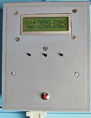

Внешние размеры корпуса указателя - 150x119x43 мм, плата закреплена в нём винтами М3, как показано на рис. 9. Аналогично над ней закреплён ЖКИ HG1. На крышке корпуса находятся X1 - стандартное гнездо питания 2,1x5,5 мм и штыревая часть разъёма X2 (DB-9M). Кабель, соединяющий счётчики с указателем, заканчивается ответной частью этого разъёма DB-9F в корпусе DP-9C-G. Внешний вид устройства показан на рис. 10.
Плата в корпусе
Рис. 9. Плата в корпусе
Рис. 10. Внешний вид устройства
