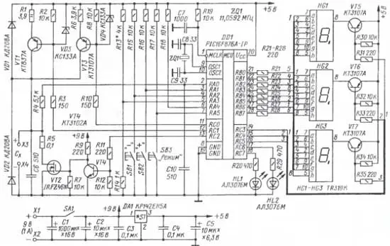

   Принципиальная схема прибора показана на рис. 1. Микроконтроллер DD1 работает по программе, коды которой приведены в таблице. После включения питания и инициализации микроконтроллера устройство работает в автоматическом режиме. Вывод RA0 сконфигурирован как вход компаратора, RA3 - вход образцового напряжения компаратора, RCO, RC1 - выходы управления источниками зарядного тока, RC2 - выход включения разрядки измеряемого конденсатора.
   Цикл измерения начинается с разрядки конденсатора через транзистор VT2 и резистор R5. Затем включается источник зарядного тока, равного 1 мА, на транзисторе VT3 [5]. Напряжение на конденсаторе начинает увеличиваться. По достижении им значения примерно 1 В, равного образцовому напряжению на входе RA3, микроконтроллер DD1 останавливает процесс зарядки и фиксирует его продолжительность.
   Если напряжение на измеряемом конденсаторе не достигнет образцового в течение 1,2 с, происходит переход на старший предел измерения: включается источник тока, равного 1 А, на транзисторе VT1, индикация "х1000" и измерение повторяется. Далее микроконтроллер вычисляет значение измеряемой емкости по времени зарядки, зарядному току и напряжению на конденсаторе с учетом предела измерения и соответствующего ему калибровочного коэффициента. Цикл измерения периодически повторяется.
   Динамическая индикация результатов организована на трехразрядном светодиодном индикаторе HG1-HG3, транзисторах VT5-VT7 и портах микроконтроллера RC3-RC5, RBO-RB7 по классической схеме.
   Кнопки SB1-SB3, подключенные к портам RA1, RA2, RA5, служат для ввода калибровочных коэффициентов при настройке и поверке прибора. Кнопка "Режим" - вход в режим калибровки, выбор коэффициента, переход в режим измерения.
   Кнопки "+" и "-" - установка значения выбранного коэффициента в пределах от 1 до 255. Калибровочный коэффициент для диапазона "мкФ" отображается без десятичных запятых, для "мкФх1000" - с запятой в разряде единиц. Установленные значения автоматически записываются в память микроконтроллера, сохраняются там после отключения питания и считываются при включении прибора.

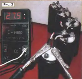

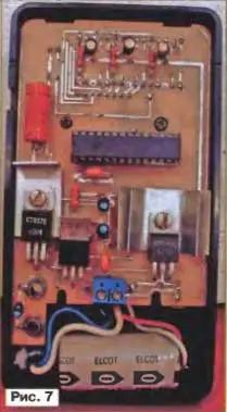

   Конструктивно прибор оформлен в корпусе от мультиметра М838 (см. фото на рис. 2). Для питания используется выносной выпрямитель (в сетевой вилке), обеспечивающий выходное напряжение 9...12 В при токе до 1 А. Из числа имеющихся в продаже подходит, например, БП7Н-12-1000. Стабилизатор напряжения DA1 установлен на плате прибора. К контактным площадкам Х1, Х2 необходимо припаять выводы оксидного конденсатора С1 емкостью не менее 1000 мкФ на напряжение 16 В. Он займет место в батарейном отсеке корпуса прибора.

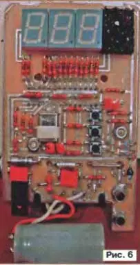

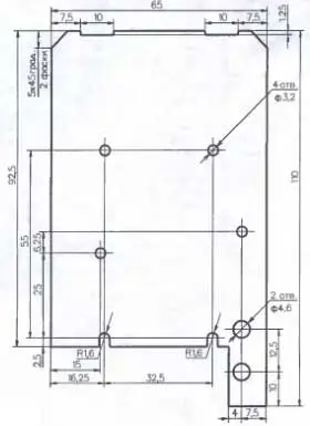

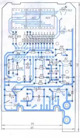

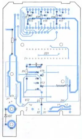

   Печатная плата измерителя - с двусторонним печатным монтажом и двусторонним расположением деталей; ее основные размеры показаны на рис. 3. Чертеж печатной платы со стороны установки индикаторов представлен на рис. 4, а со стороны установки микросхемы и транзисторов - на рис. 5. Для формирования переходных отверстий в плате просверлены отверстия диаметром 0,5 мм, в которые расклепаны и запаяны отрезки выводов от резисторов МЛТ-0,25. Микроконтроллер DD1 необходимо установить на плату прибора в панель с пружинящими зажимами. Внешний вид смонтированной платы показан на фото рис. 6, 7.
