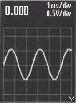

   Предлагаемая приставка превращает сотовый телефон в своеобразный осциллограф с входным сопротивлением 1 МОм, скоростью развертки 0,001... 1 с/дел и чувствительностью 0,5...50 В/дел. Среднее значение входного сигнала (его постоянная составляющая) выводится на экран в цифровой форме

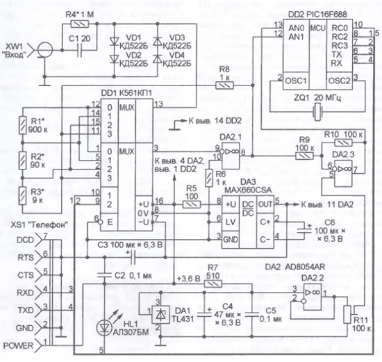

   Приставкой, схема которой изображена на рисунке, управляет МК PIC16F688 (DD2), имеющий в своем составе блоки АЦП и контроллера последовательного порта. К сожалению, встроенный АЦП работает довольно медленно, но для низкочастотного осциллографа его скорость (максимальная частота дискретизации - десятки килогерц) вполне достаточна.
   В отличие от уровней сигналов, принятых в стандарте RS232, для последовательного порта сотового телефона характерны обычные для логических микросхем уровни: лог. 0 - около 0 В, лог. 1 - не менее 3,6 В. Это упрощает сопряжение телефона с МК, позволяя соединять их непосредственно. Скорость обмена информацией выбрана равной 9600 Бод. При большем ее значении некоторые модели и экземпляры телефонов работают неустойчиво. Светодиод HL1 светится в момент передачи пакета от микроконтроллера в телефон.
   Приставка получает питание от телефона. Поскольку выводы 5-7 разъема XS1, соединяемого с системным разъемом телефона, соединены с общим проводом, контроллер телефона считает, что к нему подключен дата-кабель DCA-500 и подает на вывод 1 этого разъема напряжение 3,6 В от своей аккумуляторной батареи. Отрицательное напряжение для питания ОУ приставки получено с помощью преобразователя полярности DA3. На параллельном стабилизаторе напряжения DA1 и ОУ DA2.2, включенном по схеме повторителя, выполнен источник образцового напряжения 2,5 В.
   На мультиплексоре DD1 и ОУ DA2.1 собран электронный аттенюатор, позволяющий изменять чувствительность прибора в зависимости от кода, который МК устанавливает на адресных входах мультиплексора (выводы 9 и 10 DD1). Мультиплексор переключает резисторы R1- R3 в цепи обратной связи ОУ, сопротивление которых должно с высокой точностью соответствовать указанному на схеме. При коде 00 на адресных входах мультиплексора сигнал, поданный на разъем XW1, передается на выход ОУ DA2.1 без изменения. При других значениях кода входной сигнал ослабляется в 10, 100 или 1000 раз. Последнее значение не используется из-за недостаточной электрической прочности резистора R4 и конденсатора С1. Диоды VD1-VD4 ограничивают напряжение на выводе 13 мультиплексора на уровне 1,2 В (по абсолютному значению). Каскад на ОУ DA2.3 смещает уровень поступающих на вход AN1 МК сигналов так, чтобы нулевому напряжению на разъеме XW1 соответствовала середина шкалы АЦП.

   МК приставки, получив управляющий байт, устанавливает заданный режим работы электронного аттенюатора, а затем с заданной частотой запускает АЦП и записывает результаты его работы во внутренний буфер По заполнении буфера МК останавливает АЦП и передает в сотовый телефон байт синхронизации, а за ним - содержимое буфера. Получив эту информацию, телефон отображает ее в виде кривой на экране, подсчитывает и выводит на экран среднее значение напряжения.
   Если осциллограф работает в режиме автоматического выбора масштаба по напряжению (на экран выведена буква А), то при среднем значении напряжения, близким к нулевому или к максимально допустимому, телефон сформирует управляющий байт с измененным в соответствующую сторону кодом положения аттенюатора. Но повлияет это уже на следующий цикл измерения.
   Осциллографом управляют с помощью джойстика сотового телефона: его перемещение по вертикали и горизонтали изменяет масштаб осциллограммы по соответствующей оси. Включение автоматического выбора масштаба и выход из приложения - через меню.

   Приставка собрана навесным монтажом на макетной плате, печатная не разрабатывалась. РазъемXS1 -специальный для подключения к сотовому телефону. Такими разъемами снабжены гарнитуры и зарядные устройства. Входной разъем XW1 - СР-50-73Ф или импортный серии BNC.
   Вместо микросхемы TL431 можно использовать КР142ЕН19, а вместо К561КП2 - CD4052. ОУ AD8054 заменит любой другой счетверенный с малым потребляемым током, например МС3403.
   Перед началом работы с осциллографом необходимо при закороченном входе приставки подстроечным резистором R11 добиться нулевого среднего значения напряжения, выведенного на экран телефона.

  • СПАСАТЕЛЬ/01.04.2012 - 15:18
    В схеме ошибка!вход пика an1 отключить и кинуть на 3 выв DA2.2!!!

  • fmmc/12.10.2008 - 16:39
    Огромное спасибо Михаилу. Я не силён в микроконтроллрной технике, если честно, то это моя первая конструкция на МК, так что на такой анализ не способен. Если собирать по схеме, то нулевой уровень не регулируется, а регулируется что-то типа чувствительности, т.е. при повороте движка начинают сильнее пробиваться шумы, а линия "прилипла" к верхней рамке. При соединении 12 ножки DD2 и 3 ножки DA2 всё становится нормально. Работает. Если есть вопросы - пишите fmmc@mail.ru
